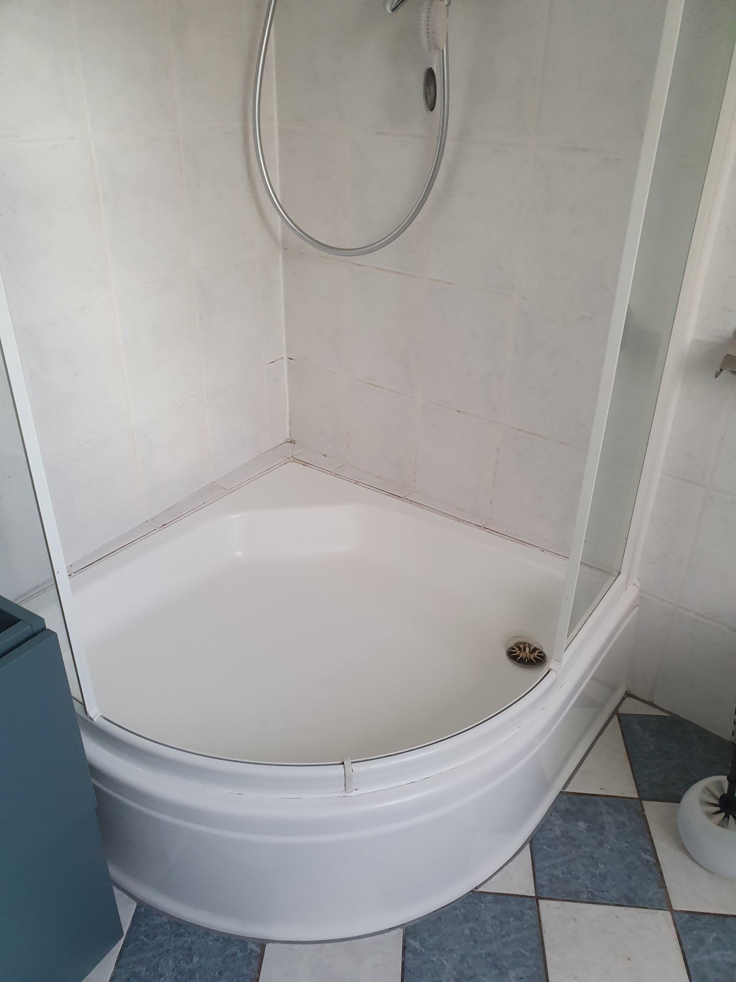

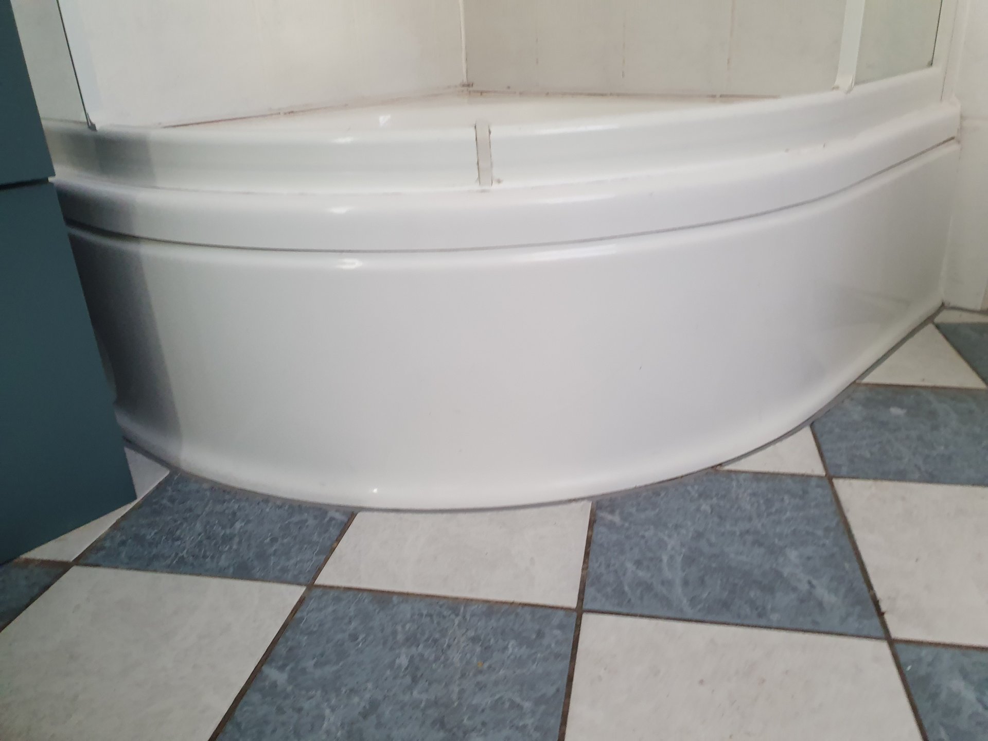

    Hallo ich habe eine eigentumswohnung in der großstadt.. ich möchte mein bad sanieren und stehe vor der herausforderung dass ich am liebsten alles ebenerdig machen möchte, das problem jedoch ist, dass der abfluß überirdisch verlegt ist.. die jetzige duschtasse die ist es circa 15 zentimeter hoch .ich werde nicht mehr ewig in dieser wohnung bleiben.. plane für die nächsten 1 bis 3 jahre auszuziehen.. daher möchte ich nicht mehr irre viel investieren, zumal ich handwerklich begabt bin (trotz frau-sein und püppchen image=D...habe bisher von fliesenlegen in der Küche, Laminat verlegen, bis installation von küchenarmaturen alles selber gemacht und möchte das auch hier weiterführen)
    habe jetzt schon beispiele gesehen von sehr flachen duschtassen (die ich nicht schön finde) alternativ: stufe fliesen mit gefälle .. und da entweder mit unterbau duschelement/platte oder estrich.
    was ist kostengünstig und auch vom arbeitsanspruch machbar? ich bin weder gelernter fliesenleger trockenbauer, Heizungsinstallateuer noch sonst was..aber wirklich fit was Heimwerkeren betrifft...

    Das Problem ist der Siffon vom Ablauf, der Dir die Höhe vorgibt. Wenn kein Deckenbalken vom Untermieter quert, dann kann es mit einer flachen Wanne klappen. Das ist auf jeden Fall einfacher, als selbst Fliesen und auch abdichtungstechnisch sichererer.
  13. #13 Fabian Weber, 17.10.2019
    13.489
    5.127
    Kann es sein, dass es keine 90Grad Ecke ist?
