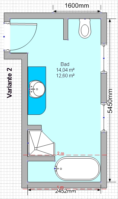

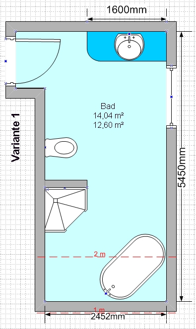

    Hallo!
    So soll nun unser Bad werden, allerdings wissen wir noch nicht genau, wie wir die "Möbel" stellen sollen.
    Variante 1 ist unsere derzeitige Idee, alledings wissen wir nicht, ob sie auch gut ist.
    Variante 2 verdient eigentlich nicht den Namen Variante, da es einfach anders gestellt ist. Ohne Konzept.
    Und das fehlt hier glaub ich.
    Ich hoffe, dass Ihr uns hier vielleicht etwas weiterhelfen könnt.
    Wir wollen auf jeden Fall:
    - WC
    - Waschtisch
    - Dusche
    - Badewanne
    - Handtuchheizung
    [​IMG][​IMG]

    Ihr habt ein schönes grosses Bad und verschwendet ziemlich viel Raum...
    stehen die Fallrohre und die Fenster schon fest?

    Variante 1 und 2 sehen wie gewollt und nicht gekonnt aus. Leider kann ichs auch nicht besser.

    P.P.S.: Wenn das Bad schon so groß ist, würde ich auf jeden Fall eine größere Dusche einplanen.

    eine grössere Dusche ist ein MUSS. Sowas kriegt man auch im kleinen Bad unter, vor allem dann wenn man auf so´n Mist wie Urinal (und Bidet) verzichtet....:biggthumpup:

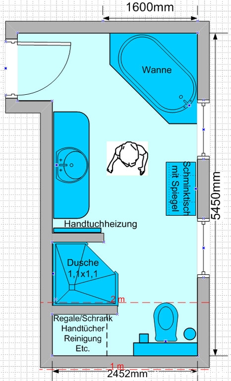

    so nun nochwas sinnvolles: Toilette als "Blickfang" ist nicht so der Bringer, das würde ich ein wenig aus dem Zentrum rausnehmen, große Dusche wie bereits vorgeschlagen sehr schön, bei dem Platz im Badezimmer kann man die Wanne auch freistehend aufstellen, ist doch jetzt große Mode, ob das Sinn macht (bitte verzeih mir den Ausdruck julius) sei dahingestelllt, man kommt jedenfalls gut zum putzen dran und ein runder Pool wäre auch möglich..

    Variante 1 fehlt ein Fenster daher im Hinteren Bereich warhscheinlich zuwenig natürliches Licht
    Variante 2.... wer soll hinter der Dusche putzen ?? Tote Ecke, Staubfänger
    GGf. oben rechts Wanne über Eck, 2 Fenster, untere Wand links Dusche, rechts Toilette mit halbhohem gemauertem Raumteiler, der Bis zur Decke mit Glass durchgeführt wird.
    An die Linke Wand dann 2 Waschbecken und Schränkchen unter die Fenster rechts.
    Die Handtuchheizung kann mann je nach Breite an die obere Wand (ggf hinter die Tür bringen).

    @StefanSmi: Danke für die konrete Idee
    @all: Nein, die Fallrohre und Fenster stehen noch nicht fest.
    @ Urinalfriends: Wir wollen keine Urinale, weder hier noch im EG-WC.
    Ich schaffe es immer wieder, mich beim pinkeln hinzusetzten[​IMG], ja, ich bin ein Mann, :bef1008:
    So, hab mal versucht StefanSmi´s Idee umzusetzen:
    Gar nicht so schlecht :28:
