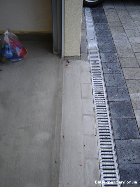

    Liebe Bauexperten,
    ich wäre dankbar für Meinungen und Hinweise zu folgender Problematik:

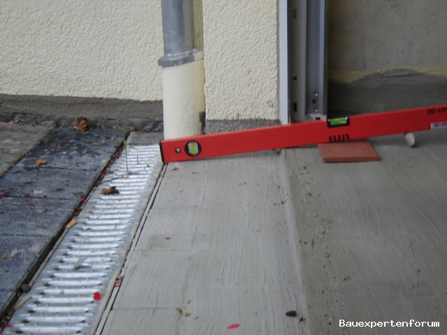

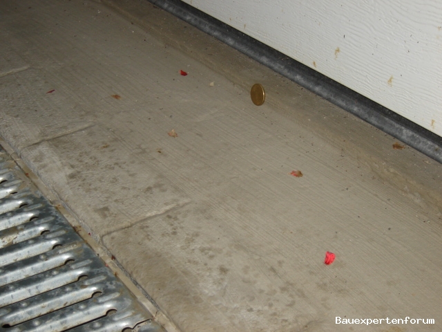

    Ich will in den nächsten Wochen unsere Garage fliesen lassen (Neubau 2008); der Untergrund besteht aus Gefällestrich. Das 'knifflige' Detail besteht aus der Ausbildung de Übergangs vom Garagentor zur Abwasserrinne (-> siehe auch Fotos).
    Die Entfernung zwischen Sektionaltor und Rinne beträgt ca. 40 cm. Wie die Fotos zeigen verläuft derzeit der Gefällestrich aus der Garage bis ca. 5 cm über das Garagentor hinaus nach draußen, wodurch der Estrich latent gegen Feuchtigkeit anfällig ist, da das Wasser an dieser Stelle 'steht'.
    Meine laienhafte Lösung wäre, den bestehenden Estrich zunächst bis kurz hinter das Garagentor nach innen zurückzuschneiden. Dabei müßte aber auch die Abschlusskante (-> verzinkte Eisenleiste) weggeflext werden. Weiter würde ich die auf dem Foto zu sehende Reihe Aquadrain-Steine ausbauen. Danach würde ich zunächst als Rampe zwischen Rinne und der Abschlusskante der Fliesen einen tragfähigen Untergrund einbauen lassen (wie die Fotos zeigen ist der zwischen Aquadrain-Stein und Kante teilweise bereits vorhanden). Um eine dauerhafte Wasserundurchlässig- und Abriebfestigkeit sicherzustellen sollte m.E. darüber als 'Deckschicht' ein Epoxidmörtel aufgetragen werden (z.B. Sopro EE 771).
    Zur besseren Verständlichkeit habe ich einige Fotos angehängt.
    Meine Fragen:
    1. Ist die vorgeschlagene Ausführung grundsätzlich OK, oder gibt es evtl. sinnvollere Lösungen?
    2. Aus welchem Material sollte der tragfähige Untergrund unterhalb der Epoxidmörtelschicht sein?
    3. Wie weit sollten die Fliesen (-> wahrscheinlich glasierte Spaltplatten) gelegt werden, bzw. bis wo sollte der Gefällestrich zurückgeschnitten werden?
    Vielen Dank für die Unterstützung.
    Christoph

    Also den Estrich abschneiden ist o.k. aber plus neue Abschlußschiene so das man wieder eine neue Kante hat und die Innenfliesen bis garagentorabschluß legen. Zudem würde ich die Abschlußschiene gleich so hoch setzen das die Fliesen bündig mit der Schiene ist. Aussen die Steine rausnehmen und mit Beton auffülen aber tiefer bleiben als die Rinne. Dann Dichtschlämme auf den Beton und andersfarbige (z.B. schwarze,passend zu der Reihe vor der Rinne) Fliesen legen mit einem guten Flexkleber.

    Hallo Chuck,
    vielen Dank für Deine Antwort.
    Bezüglich der 'Rampe' von der Rinne bis zur dann neuen Abschlussleiste der Fliesen in der Garage: Würdest Du die scharzen Fliesen 'nur' aus optischen Gründen vorziehen, und hättest Du auch Bedenken bezüglich der Dauerhaftigkeit der von mir genannten Epoxidharzlösung?
    Christoph
    Falls es sonst noch Kommentare/Anregungen gibt: gerne!

    Die schwarzen Fliesen natürlich aus optischen Gründen. Mörtel wird dauerhaft bröslig wenn man immer wieder mit dem Auto drüberfährt da ist Beton schon besser. Die Dichtschlämme ist außreichend um darauf Fliesen zu kleben. Gehen die mal Kaputt kann man schnell außtauschen.

    Was gibt es denn gegen eine gescheite Blechlösung an dieser Stelle - und alles bleibt so, wie es ist?
    Wenn der achso-feuchteempfindlich ist, dann dichte ihn doch bitte ab.

    Susannede: Der Sinn einer Blechlösung erschließt sich mir nicht; wäre das nicht viel 'anfälliger'?
  9. #9 susannede, 23.07.2009
    susannede
    susannede
    15.06.2005
    5.345
    Baufrau
    dipl.- ing. architekt
    Anfälliger für was?
    Es gibt doch eine Linie, an der das (Regen-) Wasser da ist, und dahinter ist nur noch die Feuchte, die über's Auto (Schnee Radkästen, ablaufendes Regenwasser) eingetragen wird.
    Ich würde mal sagen, die Linie ist die Außenseite des runtergefahrenen Garagentors.
    Es gibt also eine überfahrbare, im Gefälle liegende (auf die Rinne zu) Situation davor, die darunter vielleicht auch dicht sein darf.
    Und es gibt eine andere Situation dahinter.
    Und es gibt Gestaltung.
    In diesem Dreieck ist eine Entscheidung zu treffen.
    Da Du aber schon ganz konkrete Vorstellungen im Eingangspost hast und jetzt hören willst, ob das so in Ordnung ist....was soll man da sagen?
    Ich würde das für mich ganz anders lösen, aber ich bin ziemlich pragmatisch.
