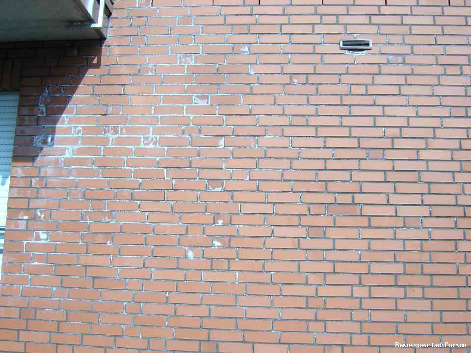

    Hallo Bauexperten,
    das Haus ist zwei Jahre alt. Wir haben neuerdings starke Ausblühungen und zwar nur an der Giebelseite(Wetterseite). Was könnte man dagegen unternehmen? Welche Verfahren/Möglichkeiten gibt es da bzw. würdet ihr vorschlagen?
    Ich bedanke mich schon mal im Voraus.

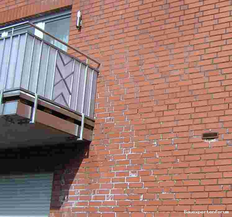

    Sorry für die späte Rückmeldung.
    Ein Foto von der Abdichtung bzw. vom Übergang Balkonplatte->Verblend haben wir leider nicht.
    Falls du meinst, dass das Wasser hinter den Verblend gelangt, dieses schließe ich zu 90% aus. Werde ich jedoch überprüfen.
    Die Ausblühungen sind auch an anderen Stelle aufgetreten, jedoch nur an der Schlechtwetterseite. Besonders schlimm war es diesen Winter, wo es viel geregnet hatte und fast bei jedem Regen wurde die Giebelseite von oben bis unten nass. Die anderen Wände hingegen haben sogut wie keinen Regen abbekommen und haben somit auch keine Ausblühungen.
    Wäre an deiner meinung dazu sehr interessiert!

    ehrlich gesagt
    sieht mir das auch weniger nach Ausblühungen aus...
    eher nach Auslaugung/versintern...
    Den Anschluß Balkonkragplatte / Abdichtung Balkon würde ich gerne nochmal erklärt bekommen und ein Bild von oben auf den Balkon mit der Ecke

    @vkrass
    Ist hinter dem Klinker eine echte Luftschicht oder nur der "berühmte" Fingerspalt zu Miwo?

    Einzuwenden? nichts, aber mit Luftschicht ist man immer auf der sicheren Seite.Punkt.
    Der Balkon hat mehr oder weniger nichts damit zu tun. Den die Ausblühungen treten oberhalb und anderswo! auch auf.
    Er nimmt nur die Sonne unterhalb weg, die ein schnelleres abtrocknen verhindern.
    Die Ausblühungen treten nur bei einem Feuchtetransport auf, von einer Seite zur anderen, jeweils, dort wo das (Dampf)gefälle hinführt. Ist auf beiden Seiten gleich feucht, tritt auch kein Transport auf, ergo keine Ausblühungen.
    Diese Ausblühungen sind typisch, für Wände, aber im inneren, der 2 schaligen Wand(wenn man Bestandsöffnung mehrer alter Häuser gesehen hat.) weil dort meistens die Feuchtigkeit abtransportiert wurde, wegen der Luftschicht.
    Und die Feuchtigkeit eben keinen "Grund" gehabt hat, zur Außenseite zurückzudampfen. (eben weil auch keine Feuchtigkeit mehr da war!)
    Da dies oben eben ein Neubau ist, und z.B. Betondecken mind. 6 Monate brauchen um Ausgleichsfeuchte zu haben(Ytong z.B. auch 2 Jahre), in Kombination mit der Fingerspalt, wobei Miwo in der Form nicht allzusehr formstabil ist, liegt die Miwo wahrscheinlich an dem Klinker innen an, ergo keine Luftschicht, und von innen drückt die Innenfeuchte(Beton, Estrich, Putz, Blowerdoor etc. nach. (siehe auch Schadensbeschreibung von Reichert)
    Ich behaupte mal, mit Luftschicht wäre das nicht passiert.

    nur warum sollte da etwas rumdampfen? Eine Luftschicht soll in der Regel min. 60mm sein um als solche zu gelten. Unter bestimmten Umständen kann diese azf 40mm reduziert werden.
    Wo wird das heute gemacht? Wenn ich das Spiel weiterspiele komme ich bei Dämmung 120mm und Luftschicht 60mm auf einen Schalenabstand von 180mm, selbst beim reduzieren der Luftschicht auf 40mm habe ich dann noch 160mm! Die DIN 1053 sieht bei 2 Schaligem Mauerwerk nur einen Schalenabstand bis 150mm vor.
    Wieso soll übrigens genau am Balkon etwas rumdampfen???
    Mich würde die Ansicht oben auf dem Balkon viel mehr interessieren!
    Der Fragesteller weißt übrigens genau auf die Wetterseite hin!

    Ja, und genau auf der Wetterseite an verschiedenen Stellen ! und nicht nur den Balkon (bitte um Erklärung!)
    Betonung liegt auf verschiedene Stellen, der Wetterseite!
    Fehlende Luftschicht, in Verbindung mit Mörtelwulsten die in die Miwo reinragen, in Verbindung der Schlechtwetterseite, weil dort am meisten Feuchtigkeit vorhanden ist, und am meisten die Feuchtigkeit in die Fugengedrückt wird.
    Die dann innen nicht abgeführt wird und werden kann.
    Und dann folglich bei guten Wetter nach drausen trocknet, unterhalb des Balkons schlechter, weil da weniger Sonne hinkommt.

    Erstmal steht hier nix von verschiedenen Stellen...
    Was hier zu sehen ist trifft eher Auslaugungen statt Ausblühungen. Dazu brauchts mehr als Mörtelwülste, welche die Miwo berühren (Was übrigens bei KD auch überbewertet wird)
    Ansonsten warte ich auf das Bild von der Balkonoberseite weil ich etwas erahne wenn ich mir den Feuchtigkeitsverlauf/Aussinterungen an der Ecke ansehe.

    Ich warte weiter auf das Bild... Da meine Diffusionskristallkugel momentan verliehen ist
  17. Robby
    Robby Bauexpertenforum
    02.04.2006
    10.901
    Maurermeister, öbuv Sachverständiger
    Kempen / NRW
    Noch besser
    zusätzlich eine Totale der Seite ...
