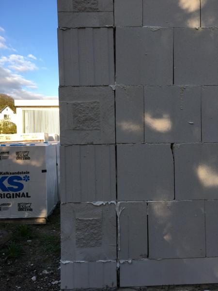

    Liebe Bauexperten,
    so sehen unsere Heute erstellten Gebäudeecken aus. Ich wundere mich darüber, dass die Steine der Ecken nicht je Laage versetzt gemauert wurden. In der KS-Fiebel konnte ich eine solche Ausführung auch nicht finden. Ist das so fachgerecht ausgeführt? Der SV kommt leider erst zu Abnahme des Rohbaus...
    Danke für Eure Einschätzung!!

    Laienmeinung: Baumurks hoch 3. Nicht nur die fehlende Verzahnung, sondern auch die sonstige windschiefe Ausführung.
    Täuscht das, oder hatten die wirklich keine Steinsäge sondern haben die Steine gekürzt in dem von allen 4 Seiten geflext wurde und der Rest in der Mitte dann wahrscheinlich abgebrochen?
    Wenn's mein Haus werden würde: Einmal neu bitte.

    Danke Dino,
    Grundsätzlich schätze ich Symmetrie auch aber auch auf meinem Fachgebiet begegne ich jeden Tag Laien, die verständlicher Weise wichtiges nicht von unwichtigem unterscheiden können. Hier gibt es später von der Außenseite ein WDVS und von der Innenseite Putz. Ich Möchte nur frühzeitig abfangen was auch dramatisch ist. Aber auch in meinem Kopf ist bei dem Anblick "Kino"...

    Gute Einstellung. Pfuschen dürfen die bei dir also solange, wenn man es hinterher nicht mehr sieht....
    Im Ernst: So offensichtlich wie das hier hingerotzt ist, findet ein Fachmann vermutlich 10 mal mehr Fehler. Da waren doch keine Maurer am Werk!

    Abreißen , fachgerecht mauern lassen von einer Firma !!!!!!!!

    Die Ausführung ist Stand der Technik und erlaubt! Nennt sich Stumpfstosstechnik, wird immer öfter so gemauert! Es sei den es sind keine Mauerverbinder einbaut.
    Das das nicht gerade und vollfugig ist, ist was anderes!

    Beim TE geht es um Eckverzahnung von tragendem Mauerwerk....

    Tragende (Außen)wände können auch in Stumpfstoßtechnik ausgeführt werden, Ausgenommen Kelleraußenwände.

    Wenn die Fugen nicht vollflächig vermörtelt sind.. Baustop. Abreissen..neu machen
