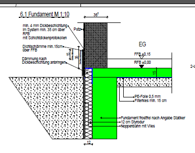

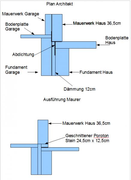

    Guten Tag Zusammen
    wir sind gerade dabei ein Einfamilienhaus mit einer daneben stehenden Masivgarage zu bauen. Nun war ich gestern am Samstag auf der Baustelle und mir ist aufgefallen
    daß die Hauswand welche an die Garage grenzt nicht so ausgefürt wurde wie auf den Plänen des Arhitekten. Wie es aussiet ist die Abdichtung gegen aufsteigende Feuchtigkeit unvollständig.
    Die garage fehlt noch die Aussenwände vom Haus sind fast fertig. Müssen wir mit feuchten Wänden rechnen wer das so gelassen wird? Die Styropor Dämmun kann man ja nicht als Abdichtung gegen aufsteigende Feuchtigkeit betrachten oder? Am Montag werde ich natürlich bei allen beteigten nachfagen warum das so gemacht wurde. Möchte mir Hier aber auch weitere
    Meinungen einhohlen um besser vorbereitet zu sein. Ich hoffe meine zeichnug ist soweit verstämdlich. Vielen Dank schonmal im vorraus für die Antworten.

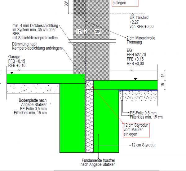

    Hir die originalzeichnung des Arhitekten

    Welcher Plan stimmt denn nun. Der bunte des Architekten oder der graue mit Plan des Architekten betitelte? Die sind nämlich in wesentlichen Punkten abweichend
    Hat er die anderen Planungsmängel auch ausgebügelt?
    Fehlende Sauberkeitsschicht unter der Bodenplatte
    Fehlende Querschnittsabdichtung unterhalb des Mauerwerks
    Wer macht denn da die Bauleitung??

    15cm Bodenplatte und 15cm Fussbodenaufbau klingt auch sehr nach billig Bauweise. Fussbodenheizung ? Rechne ich ca. 7cm Estrich dann ab, bleiben 5cm Dämmung. Belag oben noch nichtmal eingerechnet.
  5. #5 Gast036816, 13.03.2016
    die zeichnung des architekten ist schon mangelhaft - abdichtungen fehlen mehrfach - mit etwas glück bügelt der bauleiter das aus, wenn nicht, ärger auf die tagesordnungen setzen und für die zukunft einprogrammieren.
    wenn kein eigens bezahlter bauleiter an bord ist - ganz schnell eigenen sachverstand einschalten!

    Den ersten Plan (blau) habe ich gezeichnet
    Der Zweite ist aus den originalplänen des Architekten
    Der aktuelle stand auf der Baustelle ist wie auf dem ersen Plan gezeichnet unten (Ausführung durch Maurer)
    Die Bauleitung macht der Architekt.

    Der rest Des Fundamets sollte eigentlich so aussehen
    Der Rohbauer hat allerdings die Dämmung beim Giesen der Bodenplatte schon in die Schalung eingelegt.
    Somit ist keine Abdichtug hinter der Dämmung vorhanden
    unter der ersten Steinreihe sieht maneine Dichtbahn die schaut aber nicht hervor.
    Am Freitag meinte der Architekt mann müsse den obern teil der Dämmung entfernrn dan Abdichten und Dämmung wieder drauf machen.
    Der Rohbauer entgegnete man kann die Bitumen Abdichtung auch auf die Dämmung auftragen.
    Was ist richtig?
    Im bereich der Türen wird Die Dämmung auf jedenfall vom Abdicheter entfernt um dan mit Kemperol abzudichten.

    so ein krampf!
    man kann sich auch einen knopf an die backe nähen!
    sieh zu, dass dein architekt in die gänge kommt.
    wenn der nicht mit der bauleitung beauftragt sein sollte,
    hol das nach - oder bestelle einen anderen, der DEINE
    interessen vertritt.
    nebenbei, beide skizzierten varianten sind schwach, die
    richtigen details beider varianten zusammen sind immer
    noch nicht ausreichend. toll.

    Abdichtungen in der Bauwerksabdichtung gehören nicht auf Dämmung. Punkt.

    Du hast einen Maurermeister und einen Architekten beschäftigt, wat machen die? Brötchen backen bei der Arbeit? Die sollen gefälligst Ihren Job erledigen wo für sie Geld bekommen.
    Wenn die Pläne vor Beginn schon feststanden, dann ist doch beim ersten Blick zu sehen dass die mangelbehaftet sind. Auch wenn Flüssigkunststoff in dem Anwendungsfeld funktioniert ist es in der Bauwerksabdichtung kein zugelassener Stoff. Sollte dein Architekt eigentlich wissen, man hat dich über die Verwendung dann auch sicherlich aufgeklärt.
    Dass der Streifen G200DD oder R500 unter dem Wandfußpunkt nicht hervorschaut ist auch absolut sinnbefreit... Ein Verbinden der Außenabdichtung damit ist nicht mehr gegeben. Das würde zwar zu vernachlässigen sein, da der Wandfußpunkt aber übersteht ist auch eine Flaschenkehle (Hohlkehle) nicht mehr möglich, bez. braucht es hier Überlegungen die 90 Grad Ecke zu entschärfen. Wie man da jetzt noch einen 45 Gradwinkel anschütten will ist mir persönlich schleierhaft. Besser wäre es gewesen hätte die Bodenplatte über den Wandfußpunkt überbunden.
    Die Dämmung als Frostschürze bietet jetzt wunderbare Hinterläufigkeit und eine Abdichtung auf der Dämmung verhindert dies auch nicht. Es ist doch nicht so schwer eine Abdichtung so zu zeichnen und sein Gehirn so anzustrengen, dass eine durchgehende Linie entsteht...
    Es mag ja sein, dass bei aufsteigender Feuchtigkeit vermutlich eher weniger mit Durchfeuchtung zu rechnen ist als bei anderen Lastklasse. Aber du bezahlst Geld für eine Idiotenlösung. Sorry für die deutlichen Worte aber es ist bezeichnend für die "Kompetenz" deiner Vertragsparteien, wenn du hier um eine Lösung bitten musst.

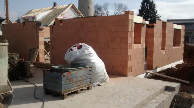

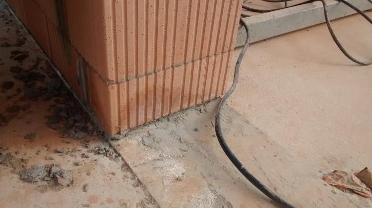

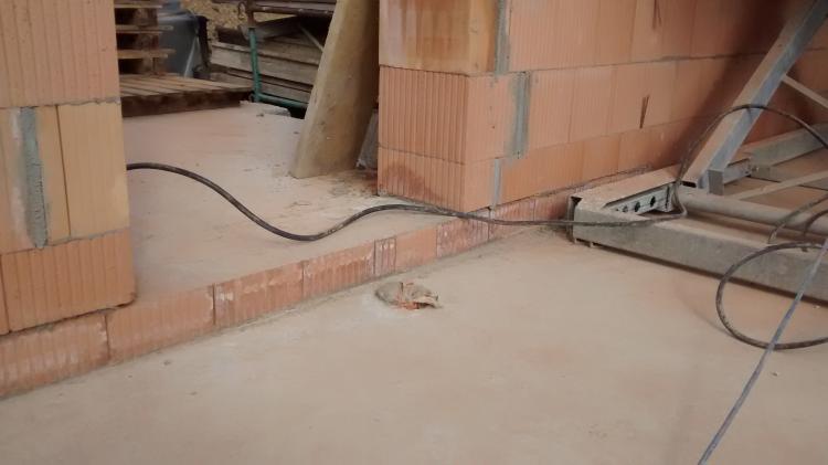

    Noch ein paar Fotos von der Baustelle

    Auf dem ersten foto sieht man die fälschlicher weise geschnittenen Steine unter diesen ist eine abdichtungsbahn
    Die Steine drüber stehen zum teil auf der Sockeldämmung da ist keine Abdichtungsbahn.
    Die Dickbeschichtung Wie in den Plänen kann man jetz naturlich auch nicht mehr anbringen.
    Beim rest des Hauses ginge es ja noch.

    so ist es - wenn ich aber die fotos sehe, bekomme ich das kalte grausen - ziegelsteine am rohboden im türdurchgang!
    auf so einen trichter muss man erst einmal kommen!
