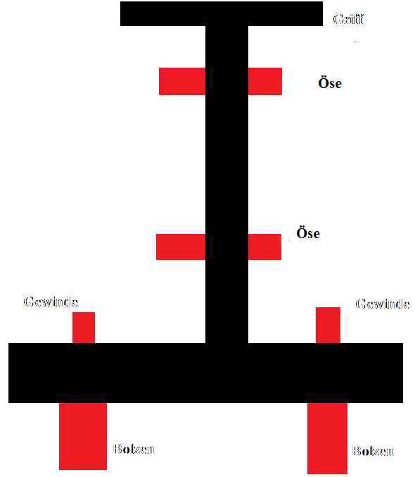

    Hi,
    ich habe von meiner Zisterne mehrere Leitungen zu Wasserentnahmestellen auf meinem Grundstück verlegt.
    Diese Leitungen sind etwa 1m tief und mit Gefälle zur Zisterne verlegt und treffen dort in einer Hauptleitung zusammen.
    Diese ist an die Pumpe inder Zisterne angeschlossen.
    Also alles frostsicher.
    Problematisch ist der letzte Meter an jeder Wasserentnahmestelle.
    Der ist leider nicht frostsicher.
    Daher möchte ich in der Zisterne einen Auslaufhahn an der Hauptleitung anbringen.
    Vor dem Winter könnte ich den öffnen und das Wasser in den Leitungen würde zurück in die Zisterne fließen.
    Nun zum Problem:
    Der Hahn wäre etwa 1 Meter unter dem Schachtdeckel.
    Um den Hahn zu erreichen, müßte ich immer in den Schacht. :(
    Es gibt doch sicherlich irgendeine Standardkonstruktion um mit einer Verlängerung den Hahn auf- und zuzudrehen?
    Wonach müßte ich denn im Netz suchen (alle Begriffe die mir eingefallen sind waren n icht zielführend)?
    Danke.

    Hi,
    eigentlich suche ich eine mechanische Lösung.
    Einen Absperrschieber mit Bedienungsstange.
    Gefunden habe ich so etwas als im Durchmesser 50mm bzw. 40 mm.
    Leider brauche ich 1 ".

    Hallo
    wie wäre den folgende Variante. Man nehme ein Rohr oder ähnliches befestige unten ein Flacheisen in welchem man längs schlitze eingearbeitet hat in welchen Bolzen gesetzt werden (durch die Schlitze kann alles variabel angepasst werden). Weiterhin setzt man zwei einseitig geöffnete Ösen in die Wand wodurch die Senkrechte Stange (Rohr) eine Führung erfährt und somit das Rad des Ventils leicht zu finden ist auch wenn sich dieses unter Wasser befindet. Somit kannst du von außen das Ventil Mechanisch öffnen oder schließen. Die Beschreibung ist etwas dürftig die angehängte Zeichnung erklärt vielleicht das ein oder andere noch.

    welche Zeichnung? ;)

    Hat gestern irgendwie nicht geklapt. Somit hier ein neuer versuch.
