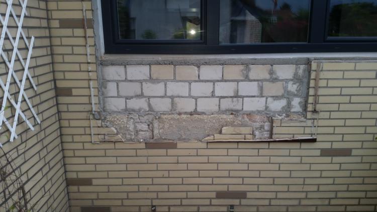

    Wir haben in unserem Haus ein Fenster durch ein 3er Fenster ersetzt. Hierüber liegt ein Stahlträger als Sturz. Nun ist in dem Bereich des alten Fenster s aufgemauert worden (siehe Foto) 20170413_193116.jpg . Ich wollte hier jetzt Putz auftragen, damit es - provisorisch - mit den Klinkerriemchen bündig ist. Das Problem ist, dass das gute 5 cm sind, die da verputzt werden müssten. Geht das, bzw. habt ihr andere Ideen?

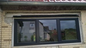

    2. Frage: Überm Fenster sitzt ein Stahlträger, der allerdings nicht über die gesamte Mauerbreite läuft. Was kann man da oben machen, um das ganze zu schließen (siehe Foto) 20170413_193122.jpg . Aufmauern wird schwer möglich sein... Gibt es hierfür Lösungsvorschläge?

    du hast da so einen Grenzfall. Ich kenne Unterputze in Dicken bis 3cm in 2Arbeitsgängen.
    Reicht also knapp nicht.
    Dann sollte also eigentlich eine EPS oder XPS Platte auf dem Untergrund befestigt werden und dann
    verputzt.
    Ich würde mal bei Herstellern anfragen ob es kein Material gibt, das die Stärke noch verkraftet.

    Diese Schichtdicken von 4-5 cm gehen in der Praxis schon, aber vorgesehen ist es laut Hersteller eben nicht mehr :)
    Aber wieso nicht gleich ordentlich die Klinkerriemchen montieren?

    danke für eure Rückmeldungen. Wenn ich die xps-Platten da nur in diesem Bereich montiere, spielt das eine Rolle hinsichtlich Feuchtigkeit und/oder Schäden? Das gleiche könnte man ja im Bereich des Sturzes machen?
    Weitere Klinkerriemchen sind leider nicht mehr vorhanden.
