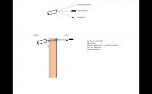

    Hallo und guten Tag zusammen,
    lesend bin ich schon länger in diesem Forum unterwegs, aber jetzt hat es mich auch mal mit einem Beitrag "erwischt", da ich ein wenig auf dem Schlauch stehe und diverses googlen mir auch noch nicht so wirklich weitergeholfen hat.
    Und zwar möchte ich hinter meiner Garage eine IP-Cam aufhängen. Von der Kamera gehen 3 Kabel ab: Eins für den Strom (in der Mitte teilbar/aussteckbar, d.h. der Stecker kann abgemacht werden), eins mit einem Resetknopf und eins mit einem LAN-Anschluss. Soweit so gut...
    Der Aufbau meiner (Holzständer-)Garage ist von innen nach außen wie folgt: 18mm OSB - 120mm Ständerwerk mit Glaswolle-Dämmung - 12,5mm Aquapanel - 18mm Putz
    Die 3 Kabel der Kamera hätte ich gerne allesamt innen (vor allem den RESET-Knopf). Der LAN-Anschluss hat jedoch einen Außendurchmesser von 20mm.
    Somit muss ich also mindestens ein Loch von 20mm durch meine Garagenwand bohren, durch das ich dann alle Kabel fummeln müsste. Das Loch müsste ich anschließend irgendwie wieder dicht bekommen. Da das Loch dann relativ groß ist, befürchte ich, dass das Zumachen nicht so prickelnd aussieht.
    Jetzt hatte ich schonmal gedacht, das Loch minimal größer zu bohren und ein Leerrohr durch die Wand zu schieben (bleibt nur die Frage nach dem Befestigen des Leerohrs) und die Kabel dann durch das Leerrohr zu schieben. Bin mir aber nicht sicher, ob das Leerrohr dann irgendwelche Probleme bringen könnte (z.B. bzgl. Kondenswasser o.Ä. was ich aktuell nicht weiß, da Laie).
    Das Leerrohr würde dann von innen nach außen mit Gefälle nach außen eingesetzt. (Habe auch mal eine Skizze angehängt).
    Der Vorteil vom Leerrohr wäre aber auch, dass ich die Kabel ohne Probleme wieder herausbekäme (falls Kameratausch o.Ä.).
    Bin ich komplett auf dem Holzweg mit meinem Vorhaben oder hat noch jemand andere Ideen?
    Schonmal vielen Dank im Voraus für Tipps und Hinweise (und auch Kritik an meinen Überlegungen).
    Viele Grüße

    suche mal nach Gebäudeeinführung, Hauseinführung.
    Aber bei einer Garage würde es wohl auch ein Loch mit Silikon reichen :-)

    Oh Gott wie peinlich für mich. Da such und google ich, bin aber zu blöde, um auf so etwas zu kommen. Werde ich mir mal ansehen.
    Klar, Silikon ginge, aber ist irgendwie nicht mein Favorit, weil das Loch ja so groß ist.
    Mal sehen, wie ich es jetzt letztendlich mache.

    Silikon und Rosette ausm Baumarkt zum Abdecken...

    Es gibt Mauerdurchführungen mit Schrumpfmuffe, aber da bekommst Du das Kabel auch nicht mehr raus .
    Wenn Silikon nicht dein Mittel der Wahl ist , dann nimm doch Folienkleber oder MS -Polymer und dann eine Abdeckrosette aussen . Es gibt auch Vorgefertigte Klebe -Manschetten für Kabel , da musst du aber Prüfen ob das mit Stecker dran funzt .
    Natürlich dann für innen! ,auf dem OSB

    Ich würde ein Rohr nehmen. Dieses könnte man z.B. an der OSB Platte festkleben.
    Was das aussehen der wieder verschlossenen Öffnung anbetrifft ist es wohl nicht so schlimm wie du es dir vorstellst. Ich denke das die Kamera da mehr Aufmerksamkeit auf sich zieht als das Loch.
    Allerdings solltest du dich mal Fragen ob diese Stelle die richtige ist für eine Kamera.

    Klasse. Danke für die ausführliche Antwort.
    Rohr wäre auch mein Favorit gewesen, war mir nur unsicher, ob es da wg evtl Kondenswasserbildung oder so Probleme geben könnte.
