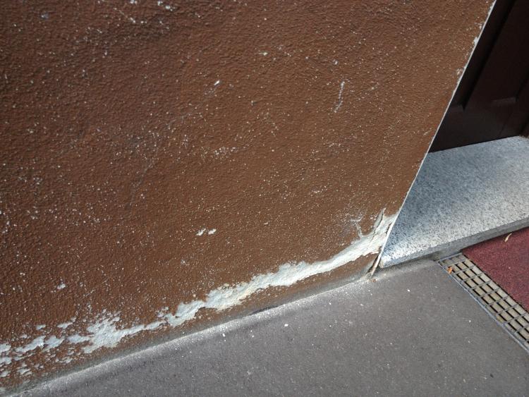

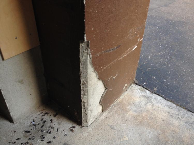

    ich möchte gerne unsere Hausaußenwand reparieren, also nur das notwendigste. Aber bevor ich da falsch an die Sache ran gehe, sollte ich gerne um eure Expertentipps bitten.
    Ich würde die losen und bröckeligen Stellen abklopfen, dann die Fläche grundieren, mit Mauergibs wieder füllen (spachteln) und Gewebenetz einarbeiten.
    Wäre sonst sonst noch etwas, was ich berücksichtigen müßte?

    Ich versuchs (als Halblaie):
    0) Gibs gipps gar nich
    1) Gips ist im Außenbereich völlig ungeeignet
    2) stattdessen kalk- u/o zementbasierten Putz verwenden
    3) auf Bild 1 ist keine Mauer, sondern eine Betonstütze o.ä. zu sehen - dabei ist geeignete Grundierung/Haftbrücke nötig (z.B. Betokontakt)
    4) der Flickputz muß auch zum Bestand passen - auf Bild 2 sieht man etwas weißes, was ich so nicht einordnen kann
    Fazit:
    Um eine saubere Empfehlung geben zu können, bedarf es näherer Angaben.

    vielen Dank an euch alle!
    @Julius
    soweit ich beurteilen kann, sind beide Bilder an zwei verschiedenen Untergrund angebracht, die eine ist in der Tat eine Betonstütze und da wo der weiße Kalk zu sehen ist, ist Mauerwerk.
    @rolf a i b
    alles klar, abdichtung wird dann auch gemacht, so wie es sein soll. es ist mir bewußt, dass ich ein Laie bin, dennoch nicht Fremd zur Handwerk, aus diesem Grund würde ich gerne das selber versuchen und ich dacht, man kann hier in einer Forum direkter und qualifiziertere Informationen holen kann, anstatt in einem Bauhaus. wenn ich mit meiner Laienhafte fragen irgend jemanden gekränkt und auf irgendwelche Forenregeln verstoßen habe, dann tut es mir Leid... mehr als nur eine step by step anweisung wollte ich hier nicht einholen und wenn man mir das ganze für Dummies wie mich etappenweise erklären bzw. Tips geben könnte, so wie Julius, dann ist mir geholfen und ich bin euch alles sehr dankbar!
