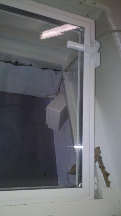

    Liebe Leute,
    wo gehört denn der Außenfühler angebracht? Aktuell hängt der bei uns vor einem gekippten Fenster im Lichtschacht zum Heizungsraum. Da dort permanent warme Luft aufsteigt, mag mir diese Positionierung nicht so recht einleuchten. Gibt es dazu irgendeine Norm/Richtlinie? In der Installationsanleitung des Gas-Brennwert-Geräts konnte ich dazu nichts finden. Ähnliche Frage zum Innenraumfühler. Dieser baumelt momentan im Heizungsraum von der Decke. Gibt es in einem MFH dafür irgendeinen besseren Ort?
    Herzlichen Dank!

    Die Montage des Fühlers sollte in der Installationsanleitung stehen, hilfsweise in einer gesonderten Anleitung nur für den Fühler.
    Eine Norm wäre mir nicht bekannt. Ehrlich gesagt braucht man hier auch keine Norm, denn es gibt ja noch so etwas wie den gesunden Menschenverstand.
    Eine Montage im Lichtschacht vor einem gekippten Fenster ist schlichtweg sinnfrei, denn dort wird er ja nie die "echte" Außentemperatur messen können. Ich bevorzuge eine Montage an der Nordfassade, evtl. auch noch Westfassade. In manchen Anleitungen wird eine Montagehöhe von etwa 2m empfohlen, das ist aber nicht so kritisch. Er sollte aber nicht in der Nähe von Öffnungen (Fenster, Türen) montiert werden.
    Wichtig ist, dass er nicht direkt der Sonnenstrahlung ausgesetzt wird, was bei einer Montage an der Westfassade schon mal passieren kann. Hier sollte man dann zusätzlich verschatten, wobei es an sonnigen Tagen auch sinnvoll sein kann, wenn gegen späten Nachmittag die Heizung durch den Fühler etwas "runtergedreht" wird. In einem MFH würde ich aber aufgrund der verschiedenen Nutzerverhalten die Nordfassade vorziehen und keine Experimente machen wollen. Die Normbewohner gibt es halt nicht, und während vielleicht eine Wohnung gegen späten Nachmittag schon von der Sonne aufgeheizt wurde, kann es in einer anderen Wohnung schon ganz anders aussehen.
    Zum Innenraumfühler, da wäre der Heizraum ein denkbar schlechter Referenzraum. Bei einem MFH stellt sich sowieso die Frage, ob man zusätzlich mit einem Innenraumfühler arbeitet, oder ob man nur auf die Witterungsführung vertraut. Da es in einem MFH selten einen echten "Referenzraum" gibt, würde ich den Innenfühler in mein WZ montieren, dann bin ich die Referenz für alle. ;)

    Hmmja, gesunder Menschenverstand. Ich stelle nachher mal ein Bild von der aktuellen "Montage" des Außentemperaturfühlers ein.
    Wie kaschiert man denn so ein Ding üblicherweise? Vielleicht bin ich bisher ignorant gewesen, aber ich habe noch nie sowas an einer Fassade hängen sehen. Sieht ja auch nicht grade hübsch aus.
    Da sollte ich nochmal in der Anleitung lesen, ob der Innenraumfühler überhaupt relevant für den aktuellen Modus der Heizung ist.

    Meist gefordert: Nordseite, ca2,5m Höhe, vor Sonneneinstrahlung schuetzen

    Doof: Direkt oben drüber ist der Eingangsbereich. Wenn ich fordere, dass da in Kopfhöhe dieses Plastikkästchen an der Fassade prangt, mache ich mir unter den übrigen Bewohnern keine Freunde. Aber irgendein Schlauberger muss doch schon darauf gekommen sein, wie man das Ding optisch etwas verstecken kann, oder?

    Das Bild ist echt heftig. Von Montage kann da wohl kein Rede sein.

    Mir ist wirklich keine "Norm" bekannt, bestenfalls Montageanleitungen der Hersteller mit irgendwelchen Empfehlungen. Letztendlich ist so ein Temperaturfühler aber keine komplexe Sache, und mit ein bischen Nachdenken zeigt sich schnell, wo und wie man das Teil montieren kann. Jedes Haus ist anders, und wir sind glücklicherweise noch nicht so weit, dass der Planer jede Kleinigkeit vorgeben muss.
    Das ist doch nur ein kleines Kästchen in dem sich (meist) ein NTC befindet, also nix high-tech.
    Der Fühler soll halt die Außentemperatur erfassen können. Fremdeinwirkungen die das Messergebnis verfälschen, sollten bestmöglich ausgeschlossen werden. Zudem wäre es sinnvoll, wenn man den Fühler nicht so anbringt, dass jeder daran rumspielen kann. Kinder die im Garten spielen könnten neugierig sein, oder was weiß ich.
    Eine Anbringung in Bodennähe ist nicht zu empfehlen, da sonst das Messergebnis durch die Temperatur der Bodenoberfläche beeinflusst wird. Je nach Region könnte auch Schnee das Messergebnis verfälschen.
    Ob das Teil ständig x K zu viel oder zu wenig anzeigt spielt nur eine untergeordnete Rolle, wichtig ist, dass der Fühler nicht am Morgen x K zu wenig und am Abend x K zu viel anzeigt, oder halt durch Sonne oder offene Fenster/Türen beeinflusst wird. Gerade Sonneneinstrahlung kann die Lufttemperatur im Fühlergehäuse extrem aufheizen, dann meint die Heizung es hätte eine Außentemperatur von 30°C dabei hat es Frost und es scheint nur die Sonne. Bei einem Raum der nach Süden ausgerichtet ist, und über große Fensterflächen verfügt, könnte der Effekt vielleicht noch sinnvoll sein, aber ein Zimmer im Norden kann dann schon unterversorgt werden. Wenn dann in einem MFH noch eine komplette Wohnung in Richtung Norden ausgerichtet ist, gibt´s Ärger mit den Mietern.
    In einem EFH habe ich das alles selbst unter Kontrolle, da gibt´s höchstens mal Ärger mit der Chefin oder den Kids, aber in einem MFH sieht die Sache anders aus. Ich glaube nicht, dass sich ein Mieter damit zufrieden gibt, wenn Du ihm sagst "wieso, in meiner Wohnung ist es warm genug". Deswegen hatte ich oben geschrieben, dass ich in einem MFH keine Experimente machen würde.
    Schau einfach mal, ob es irgendwo an der Nordfassade einen Platz gibt wo das Teil nicht stört. Die wichtigsten Kriterien habe ich ja genannt. Bei einem Neubau kann man das normalerweise vorher festlegen, dann legt der Eli gleich die passende Leitung, und man sieht bestenfalls ein kleines Kästchen an der Fassade. Bei nachträglicher Montage muss man sich halt auch Gedanken darüber machen, wo man die Leitung unterbringt. Wenn die Leitung quer über die Fassade um´s Haus gewickelt wird, sieht das optisch nicht gerade ansprechend aus. Kann man mit der Leitung gleich durch die Wand, dann sieht man von außen nur das kleine Kästchen, das man evtl. farblich auch noch an die Fassade anpassen kann. Das fällt in 2m Abstand schon gar nicht mehr auf.

    Halleluja, und dann auch noch einfach in den Fensterrahmen gesägt. Der tickt doch nicht richtig.

    Außenfühler kaschiert man nicht.
    Die sind in der Regel so unauffällig, dass sie auch einem Physiker in Jena nicht auffallen.
    Hauptsache sie sind frei bewittert, keiner Sonneneinstrahlung von September bis Mai ausgesetzt und werden nicht durch Fremdwärme beaufschlagt.
    Wenn dann der Heizelektriker oder Elektroheizer sein Köpfchen rechtzeitig anstrengt und die Fühlerleitung an einen schönen unauffälligen Platz legt, kann eigentlich gar nichts mehr schiefgehen.

    Keine Ahnung was dort wie installiert wurde, auch das Gehäuse für den Außenfühler kommt mir verdächtig groß vor. Wenn ich die "Montage" sehe, dann habe ich Zweifel, dass hier überhaupt jemand nachgedacht hat.
