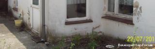

    Guten Abend zusammen, da wir uns ein Haus kaufen wollen und uns letzten Monat eines angesehen haben, das in unserer Preisklasse ( für 25 000€ ) zu haben ist, möchte ich mal Expertenrat haben.
    Das Haus wurde in den 60er Jahren erbaut,hat keine Unterkellerung (außer Hauptwasseranschluss in der Mitte des Hause ca.2x2m größe) und das Haus ist seit 2007 nicht bewohnt.Aussen sind besonders im hinteren Teil des Hauses ( Wetterseite) eindeutig feuchte Wände zu erkennen und der Putz fällt ab. Im inneren des Hauses war Parkettfußboden. Dieser wurde herausgenommen und nun ist Sand,Erde da. Ist es empfehlenswert dieses Haus zu kaufen oder würde die Sanierung sehr ins Buget greifen? Würde sich die Feuchtigkeit geben,wenn der Fußboden wie Beton,Sperre,Estrich usw drin sind?[​IMG]
    Vielen Dank schonmal im voraus für hoffentlich gute Antworten.

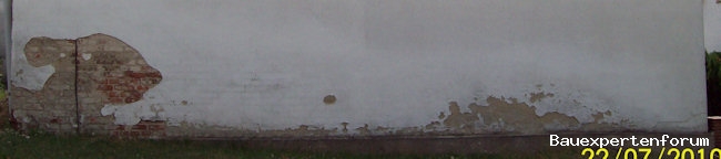

    ich denke mal die Schnäppchenhäuser haben schon noch einige Überraschungen parat .
    Ob es sich bei dem Problem sich um das einzige handelt wird wohl ein Sachverständiger klären müssen.
    Bei dem auf den Bilder zu sehenden Schäden kommste nicht umher evtl.alles komplett auszuschachten und die horizontalen Mauerwerksabdichtungen zu überprüfen.
    je nachdem muß halt vorgegangen werden.
    Die Preise sind so nicht zu benennen. (wie auch,von hier nicht zu beurteilen)

    ich würde Ihnen auch raten, jemanden hinzuzuziehen, der sich damit auskennt.
    aufgraben und die Horizontalabdichtung prüfen ist o.k. Die Feuchtigkeit kann aber auch von Spritzwasser in den Sockel herrühren, oder..oder..oder. Auf einem Foto scheint mir die Dachentwässerung nicht an die Grundleitung angeschlossen zu sein. Kann auch (mit)-ursächlich sein....
    Ich glaube kaum, dass der Parkettfußboden nur auf Sand und Erde gegründet wurde. Auch in den 60ern kannte man schon Bodenplatten und Abdichtungen.
    Also: Beauftragen Sie jemanden, der die Ursachen herausfindet und ein Sanierungskonzept erarbeitet. Gerade bei solch einem Haus lohnt sich die Investition.

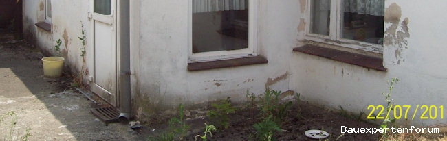

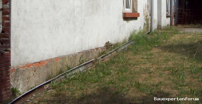

    Ich habe eine Kopien vom Wertgutachten hier liegen. Es fehlen Seite 1-4 und 6-9. Auf den den anderen Seiten steht die Baubeschreibung für das Wohngebäude,Stall,Garagen,Außenanlagen sowie Skizzen von den Gebäuden mit Flurkarte. Ich persönlich hatte auch schon die Vermutung das die fehlenden Seiten mit Absicht nicht herausgegeben worden sind vom Nochbesitzer/Nachlassempfänger. Jedoch steht die Adresse vom Sachverständigen drauf, sodass ich mich dort telefonisch melden werde um Informationen zu bekommen zu diesem Objekt.
    Sicher wird es Gründe geben die zu den feuchten Wänden führt. Allein die Regenrinnen sind alt,kaputt und fließen direkt über dem Boden in Richtung Hauswand ab. Dazu kommt, das die Klärgrube unter dem Anbau ( siehe Bild mit der braunen Tür) ist. Ein zentraler Abwasserkanal wird zur Zeit in dem Ort verlegt, somit müsste man auch neue Abflussrohre verlegen und die alte Klargrube beseitigen.Und zwischen dem Wohnhaus und Anbau ist Zement gegossen,was glaube ich nicht gut ist,da kein Wasser ablaufen kann und natürlich an der Wand steht.Ich werde nochmal ausführlich mit meinem Mann darüber sprechen.

    Hallo,ja das kann durchaus sein. Mein Mann sagte auch, das wir das unten aufbuddeln müssten um die hintere Wand trocken zu kriegen.Er hatte auch was von Sperre erzählt und von Abwasserrohren,Regenrinnen usw. Wenn, dann würde er es mit bekannten selber machen. Mein Mann ist Maurer, aber ich wollte hier halt auch mal andere fragen wie sie die Sache zum Haus sehen. Und ich bedanke mich für die netten und ehrlichen Antworten.
    So...jetzt zum Dach.Das Dach ist ok. Die Balken sind trocken und heil.Es tropft auch nichts durch.Wir hatten extra mit Taschenlampen oben alles abgekrochen. Ein Zimmer wurde 2006 im Dachgeschoss ausgebaut, der Rest muss/kann noch ausgebaut werden. Neue Fenster sind oben auch drin.Neue Heizung mit Leitungen in dem ausgebauten Zimmer sind auch drin.Hmm...sollte ich noch irgend etwas erwähnen? Die Dachziegel selbst wurden vor 15 Jahren erneuert.

    Also...ich habe soeben mit dem Sachverständigen telefoniert und er schickt alle Unterlagen von dem Wertgutachten zu. Er sagte, diese feuchte Wand sei durch defekte Regenrinnen und durch den Anbau vom Stall. Er meinte, es wäre sinnvoll den Anbau mit Stall abzureißen und zu entsorgen. Die Wand müsste auf jeden Fall getrocknet werden und Sperre neu eingesetzt werden,evtl. Steine ersetzt werden und mit einem Putz wieder versiegelt werden.Er schätzt mit 10-15000 euro Reparatur bei selbermachen.Wenn es eine Firma machen sollte, dann wird es dementsrechend auch teurer.Spätestens Ende August sind die Unterlagen da.Und Anfang September treffen wir uns beim Haus und schauen nochmal nach.
