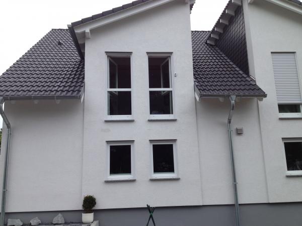

    Immer wenn es stark regnet oder wie jetzt Schnee gibt,
    wird der Außenwand über die Küche an zwei stellen feucht.
    Die Fensterbänke wurden schon mit Silikon abgedichtet und die Flecken sind kleine geworden.
    Der Bauingenieur meint dass hat mit der Richtung des Regens zu tun, aber beim Schnee?
    Danke für die Tipps.

    Ich habe keine Ahnung ob ein Baufehler vorliegt oder, oder...oder.

    War vielleicht etwas zu kurz ausgedrückt, du hast vermutlich ein WDVS (WärmeDämmVerbundSystem), oder?
    Der erste Schuss ins Blaue wäre dass der Anschluss der Fensterbank nicht dicht ist, da Wasser reinläuft und an der feuchten Stelle wieder rauskommt...
    Ob das nun Regenwasser oder Schmelzwasser (vom Schnee) ist, ist da ziemlich egal
