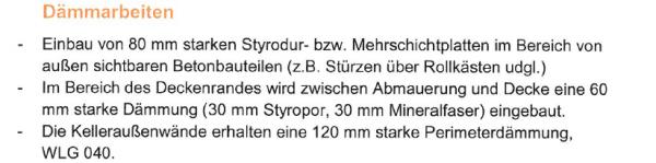

    Noch eine Frage, mit der ich mich als absoluter Anfänger oute -- ein Zitat aus der BLB zum Thema Außenwand:
    - Definiert das die Außenwand eindeutig genug -- wenn nein, was sollte man vorschreiben?
    - Welche Steine dürfen/werden die Bauunternehmer mit dieser Angabe dann verwenden?
    - Wie 'gut' ist nach heutiger Sicht diese Wandkonstruktion?
    - Welche Kfw-Stufe ist damit zu erwarten, wenn die Fenster als 'deutsches Markenfabrikat' (ja, super genaue Bezeichnung) mit 3-Scheiben-Isolierverglasung (Ug=0.6) ausgeführt werden und man eine saubere Verarbeitung unterstellt?

    30cm in 0,08W macht einen U-Wert von 0,26W/m2K. Zur Erinnerung, bei einer Modernisierung muss eine Wand eine U-Wert von 0,24W/m2K erreichen damit die EnEV erfüllt ist.

    Alle, die eine 30 cm dicke Wand ergeben und eine WLG von 0,8 haben, so lange es Ziegel sind.
    Also kein Bims, kein Porenbeton!
    Ganz simpel gesagt: BLB ab in die Tonne und weitersuchen.

    Ermittle die Wandfläche, dann Anteil Mauerwerk. Dann nehmen wir mal eine Verbesserung von 0,25W/m2K auf 0,2W/m2K, also eine Differenz von 0,05W/m2K. Differenz Außentemperatur zu Innentemperatur 35K, macht also 1,75W/m2 um die sich die Heizlast (Heizleistung) reduziert. Ganz grob kannst Du mit einer Energieeinsparung um die 5kWh/m2 pro Jahr rechnen.
    Bsp.: Mauerwerksfläche 100m2, macht 175W geringere Heizlast und 500kWh jährliche Energieeinsparung. Bei 7Ct./kWh wären das 35,- € pro Jahr.

    Zum Thema Dämmarbeiten finde ich leider im Moment nur diesen Absatz:
    Verdammt. Ich merke langsam, dass es nicht reicht, wenn man nur die Dinge klärt, die einem in der BLB unklar sind. Die gehört von einem Experten geprüft.
