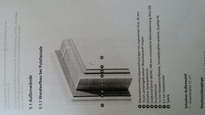

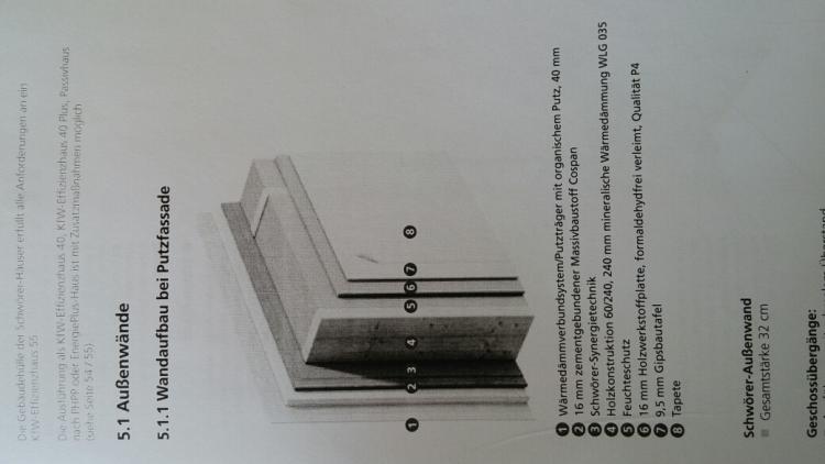

    Hallo an alle baubiologisch Wissenden, :)
    kann man die Außenwand dieses Hauses (s. Anhang) als baubiologisch bezeichnen? Ich meine insbesondere das zementgebundene Material. Klingt etwas nach "Betonbunker" oder ist das übertrieben? Ist mir als Material zumindest im baubiologischen Hausbau noch nicht begegnet. Der Hersteller baut aber auch Sentinel zertifizierte Häuser. ??
    Und wie ist es mit der Hinterlüftung. Das findet man im Vergleich bei anderen BUs meist, hier nicht. Oder ist das bei Putz nicht nötig für den Luftaustausch?
    Danke für alle Infos!

    Was ist baubiologisch?????????? Wie eng sieht man das??????????? Luftaustausch, welche Luft willst Du austauschen????? Was ist dir dein baubiologisches Haus wert??????????
    Ob Du bei einem Fertighausbauer richtig bist, wer weiß?????????
    Einfacherer und besserer Weg. Geh zu einem Architekten der damit Erfahrung hat und lass das Ganze nach deinen Wünschen und Prioritäten planen. Danach ein geeigneter Holzbauer und die Sache wird dich glücklich machen.
    Echte baubiologische Holzhäuser findest Du kaum bei der Industrie.

    Um es zu präzisieren: Ich spreche nicht von energieeffizient und auch nicht von ökologisch, sondern insbesondere von Baugesundheit und gesundem/angenehmem Raumklima. Dass das häufig einhergeht mit ökologischer Bauweise versteht sich von selbst.
    Deshalb war meine Frage, ob Zement in der Außenwand ein angenehmes Raumklima bieten kann.
    @Friedl1953: Du wolltest sicher helfen, aber aus Deinen überwiegend aus Fragen bestehenden Sätzen kann ich mir ehrlich gesagt wenig rausziehen. Ja, genau das ist die Frage, ob man bei einem (oder diesem) Fertigbauer diesbezüglich gut untergebracht ist.
    Den Weg mit dem Architekten haben wir versucht. Es findet sich niemand der wirklich Ahnung davon hat. Wir haben da einen langen (Leidens-)weg hinter uns. :mauer ;)

    Dann mal etwas konkreter:
    Luftaustausch in der Wand gibt es nicht.
    Lüftungsebene kann man machen muss man aber nicht. Es kommt auf den ordentlichen Aufbau der Schichten an.
    Die zementgebundene Spanplatte außen gehört nicht zu den schlechtesten Baustoffen. Käme für mich nicht Frage zwecks des hohen Energieaufwandes bei der Produktion von Zement. Beeinflußt aber Deine Raumklima eher weniger.
    Es gibt keine Installationsebene. Man arbeitet mit Folien. Was ich besonders schlecht empfinde.
    Man verwendet mineralische Dämmung, wäre für mich nur eine Alternative wenn es um Brandschutz speziel von außen geht.
    Insgesamt für mich kein besonders guter Aufbau.
    Beschäftige dich mal mit Massivholzbauweisen und Holzfaserdämmungen anstatt míneralischen Dämmungen. Lehmbauplatten anstatt Gipskarton oder Gipsfaser und Co. Holzverschalungen außen usw. Mit Massivholzbauweise ist keine Blockbauweise gemeint.
    Aber wie bei allem auf Kompromisse musst Du dich einlassen. Deshalb auch die Frage was ist dir dein Haus wert.

    Danke nochmal, das sagt mir schon viel mehr. :)
    Das mit der Folie (Du meinst sicher das Wort Feuchteschutz im Aufbau?) und der Installationsebene werde ich mal dort hinterfragen. Folie passt mir auch nicht. Irgendwo muss es doch eine Installationsebene geben!?
    Heißt mineralische Dämmung denn nur Mineralwolle? Ich werde mal nachfragen, viele bieten alternativ Holzfaserdämmung an, wäre mir auch lieber.

    Neee es muss keine Inst. Ebene geben. Macht nur wahnsinnig viel Sinn.
    Mineralwolle wie es das Wort sagt.:winken
