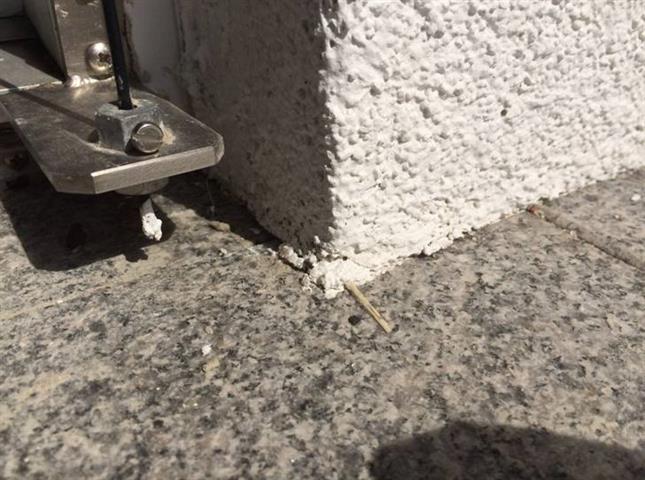

    Hallo.
    In meiner Dachterrassenwohnung wurde eine bestehende Asbestplattenfassade auf Hozgerüst entfernt, die darunter liegende Mauer mit ca. 10-15cm dicken Styroporplatten verkleidet und verputzt.
    Soweit, so gut.
    Meine Frage 1: Wie muss ein Abschluss zu den Terrassenplatten (Granit, schmale Fugen) gestaltet werden.
    Istzustand: das Styropor und der Putz wurden bis auf die Platten runtergezogen. Hier ist also keine Luft mehr.
    Sollzustand (nach Aussage eines befreundeten Handwerkers): es hätte eine Wassersperre/ Abdichtung? unten angebracht werden müssen, und eine Leiste die einen gewissen Abstand zum Boden aufrechthält.
    Hintergrund (so seine Vermutung): jetzt kann das Wasser in den Fugen nach innen ziehen und in der Abdichtung/ dem Putz nach oben steigen.
    Weiteres Problem: ich werde nie mehr eine Platte tauschen können ohne den Putz zu zerstören.
    Meine Frage 2: wie weit müssen jetzt Fensterbretter an der Wetterseite überstehen. Es wurden die bisherigen belassen und diese schauen jetzt nur noch ca. 1cm über den Putz raus.
    Kennt jemand Unterlagen/ VOBs auf die ich mich berufen kann?

    Moah, da hat aber einer richtig gepennt... Da hätte der Putzer mal was sagen können! Und spätestens der Planer hätte mal Hirn einschalten können! Achnee, den gibts ja wohl mal wieder nicht...
    Normal gehört da ein wärmegedämmter Wandanschluß hin, ich hab irgendwo mal einen gezeichnet...
    Sauber wäre es geworden, wenn du den Bodenbelag direkt mit erneuert hättest...
    Nu ist das nix halbes und nix ganzes geworden und das was da ist ist auch noch unsauber

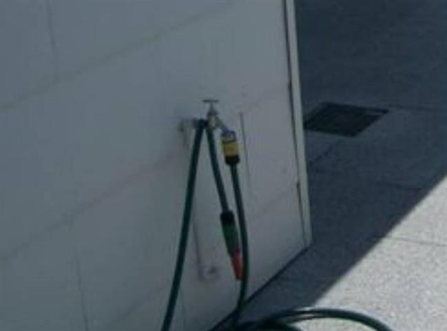

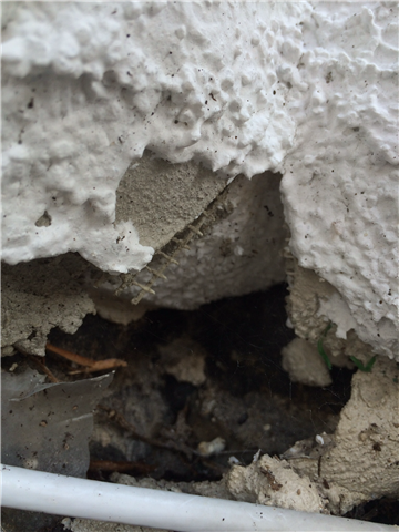

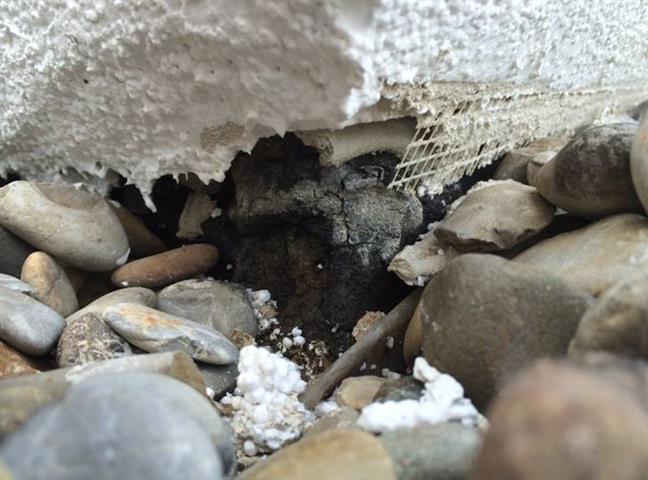

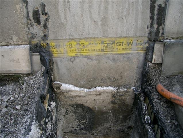

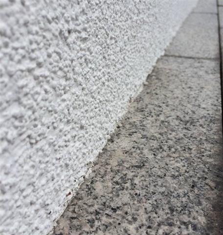

    Vielen Dank. Leider gibt es während der Bauphase keine Bilder, da ich nicht vor Ort war. Ich stelle mal einige Bilder ein.
    1) Öffnung des Bodens nach Entfernung einer Zwischenwand (erkennbar an dem gelben Aufkleber).
    Danach wurde die Abdichtung der Terrasse erneuert, Kies gelegt und die vorhandenen Waschbetonplatten gegen Granitplatten getauscht.
    2) Ansicht Zustand bis vor einem Monat (Asbestplatten auf Holzgerüst).
    3+4) Terrassenfläche Zustand heute, verputzte Wand bis runter zum Granit
    5+6) Dachfläche, loser Kies, hier kann man erkennen dass die frühere Bodenabdichtung zur Wand hoch unverändert ist.
    We bereits oben geschrieben fände ich handfeste Argumentationshilfen (also Unterlagen zur normalen Vorgehensweise) sehr hilfreich.
    Besten Dank

    Bild 1 zeigt einen Ausschnitt (Öffnung) vor 6 Jahren. Da wurde eine Zwischenwand auf der Terrasse entfernt, die komplette Terrassenabdichtung erneuert, Kies aufgebracht, Granitplatten verlegt.
    Jetzt wurde vor einem Monat die noch bestehede Asbestfassade durch eine andere Firma abgenommen, Styropor angebracht, der Bodenabschluss wie auf den Bilder vorgenommen. Mehr weiß ich leider nicht, die Granitplatten wurden jetzt nicht angefasst!!!. Ich wurde nur von einem Bekannten darauf hingewiesen dass hier was nicht stimmt (so wie es jetzt aussieht).
    Daher die Frage: wie müsste ein Abschluss unten vorgenommen werden? Dann kann ich gezielt nachfragen.
    Vielen Dank
