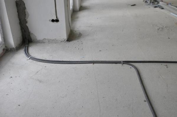

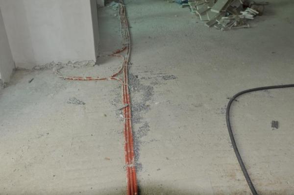

    Ich brauche ein paar Meinungen :e_smiley_brille02:
    Geplant war folgendes:
    und als Sonderwunsch eine frostsichere Außenzapfanlage. Gebaut wurde schon, wie hier zu sehen ist:
    In der Auftragsbestätigung steht nun
    "Außenzapfanlage frostsicher inkl. Wandschlitz, Bohrung und Ringleitung über Küchenspüle" für immerhin 445 Euro + Märchensteuer (vorher sogar 540 Euro, aber bereits runtergehandelt). Vergoldete Armaturen waren nicht angedacht ;)
    Wie man aber auf den beiden Bildern sieht (Vergleich mit der baugleichen Nachbarwohnung), wurde nicht viel anders gebaut und 16m sind das ja wohl auch nicht, sondern nur 6 Meter.
    Was ist ein wirklich gerechtfertigter Preis für solch eine Außenzapfanlage? Gebaut wurde wie geplant laut Sonderwunsch, also kein nachträglicher Einbau oder so ...
    Vielen Dank für eure Meinungen.

    Was war mit wem, wie vereinbart?
    Wieso Auftragsbestätigung wenn die Arbeit schon ausgeführt wurde? Was ist mit der Rechnung?
    Was wurde an Material tatsächlich verarbeitet?
    Wenn es tatsächlich nur 6m anstatt 16m waren, dann bringe halt den Betrag für die zuviel berechneten 10m in Abzug.

    Es handelt sich um den Kauf einer Eigentumswohnung, wo man auf Gedeih und Verderb der Sanitärfirma ausgeliefert ist.
    In der BB ist nur im EG eine Außenzapfanlage vorgesehen (gleicher Preis wie die anderen baugleichen Wohnungen darüber). In den Etagenwohnungen ist eben keine enthalten. Laut Bauleiter solle so eine Außenzapfanlage in den anderen Wohnungen ca. 200-250 Euro kosten. Da die Sanitärfirma eine recht träge Firma mit Schreibtischtätern ist, die nur selten antworten und wenn, dann meist auch noch falsch, haben wir vor Ort den Bau einer solchen Zusatzleitung beantragt und die wurde ohne Auftragsbestätigung sehr zügig gebaut. Ein paar Tage später kam ein Angebot, wo auch die Außenzapfanlage drin stand, allerdings wie oben beschrieben mit 16m. Daraufhin wurde nachverhandelt und den Preis schon mal auf 445 Euro gesenkt.
    Nach Vorortbesichtigung wurde dann auch noch festgestellt, dass es gar keine Ringleitung von 16m gibt, sondern nur eine Abzweigung mit ca. 6m ... also mal 10 m weniger.
    Und nun will ich einfach mal wissen, was man überhaupt glauben soll und was sowas normalerweise kosten sollte, denn 540 Euro ist ja nun mal doppelt so teuer wie vom Bauleiter vermutet ....

    Gehe ich recht in der Annahme, dass mit den 6 m die Strecke von der Richtungsänderung (nach rechts zur Küche) nach links zur Außenwand gemeint ist, also einfache Strecke?
    Wenn ja, setzt sich die Gesamtstrecke der Rohrleitung aus 2 x 6 m zusammen = 12 m.

    es handelt sich um 2x 3 Meter ... und dann ein verbautes Ventil (keine Ahnung, um was für eines). Materialkosten dürften aber unter 50 Euro liegen, vermute ich mal.
    Also ist mir dieser Preis auch rätselhaft. Wir hatten ja schon mal um knapp hundert Euronen reduziert, aber da war auch behauptet worden, dass 16 Meter Ringleitung verlegt werden muss und dass das nun mal so viel koste ... bei Besichtigung dann nur 6 Meter.
    Dass es vor Auftragsbestätigung, Rechnung etc. gebaut wurde, liegt daran, dass wir die Außenzapfanlage auf jeden Fall haben wollen und demnächst eben Fußbodenheizung und der Estrich reinkommt und dann wäre es zu spät. Es ist mir schon klar, dass man den Preis vorher aushandelt, aber was soll man machen, wenn der Schreibtischtäter nicht antwortet und auf der Baustelle eine andere Zeitrechnung existiert. Keine Antwort des Büros sollte ja nicht bedeuten, dass sie es nicht bauen sollen ... es darf ja wg. Gewährleistung eh kein anderer dran.
    Und nun werde ich die Rechnung kürzen ... mal schauen, was passiert ;)

    Man könnte die Rechnung - wenn diese direkt vom Sanilöter kommt - förmlich zurückweisen. Denn mit dem hast Du gar keinen Vertrag!
    Und warum sollst Du für etwas bezahlen, was der in ein Haus einbaut, welches einem Dritten (nämlich dem BT) gehört?
    Dann muß Dir der BT den Aufpreis für diesen Sonderwunsch in Rechnung stellen.
    Da kannst Du dann versuchen, ob sich dessen Bauleiter (dummerweise ist es ja seiner und nicht Deiner) dann noch an das Angebot mit den zwei- bis dreihundert Euronen erinnert...
    Technisch:
    Du schreibst nun plötzlich von einem Abzweig, Sani-Text und Bild aber zeigen eine Ringleitung (die auch richtig wäre). Was stimmt nun?
    Zeigt das Bild überhaupt "Deine" Wohnung?
