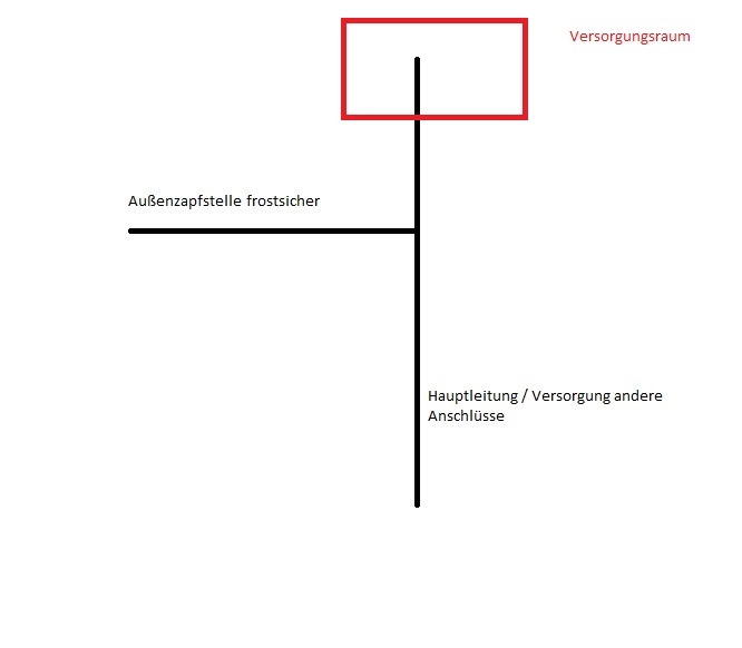

    Hallo liebe Forengemeinde,
    kann ich davon ausgehen, dass diese Art der Verlegung der frostsicheren Außenzapfstelle, nicht so erfolgen darf und verboten ist ? (Legionellen / Stagnation). Oder sollte sie lediglich nicht so verlegt werden ?

    Längen?
    Art der Rohre?

    Länge Außenzapfstelle ab T Stück im Haus unter Estrich und Fußbodenheizung ca 5 m
    Material (keine Ahnung , ich glaube Kunststoff) :o

    Querschnitt?
    Also ich kann noch kein Problem erkennen.

    Jahreszeit: Winter

    Beziehe mich hier drauf !

    Na ja, schön ist es nicht, aber manchmal lässt es sich nicht vermeiden.
    Wie lang ist die Leitung zwischen Versorgungsraum und T-Stück?
    Man könnte die Zapfstelle vielleicht in Reihe zu einer anderen Zapfstelle legen, oder eine Entleerung vorsehen.

    circa 2m geschätzt, wenn überhaupt
    Die Rohinstallation Sanitär, bis auf die Fussbodenheizung und das dazu gehörige Equipment, wurde abgeschlossen. :hammer:

    Tja, jeder muss selber entscheiden, ob er das hinnehmen will. Besser wäre wirklich ein durchschleifen an der Armatur. Aber das haben wir immer so gemacht, ist der allgemeine Tenor. Was die neue Trinkwasserverordnung dazu sagt, müsste man einmal nachlesen.
    Eine zusätzliche Absperrung mit Entleerung wär zwar richtig. Nur hätte man dann keine frostsichere Außenzapfstelle gebraucht :shades
