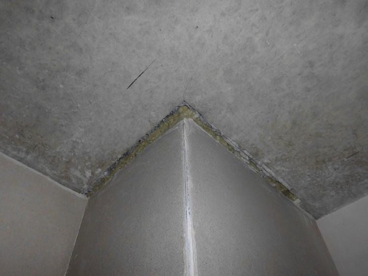

    Hallo Leute,
    kann mir von euch Experten wer sagen wie ich diesen ca. 3 cm breiten (siehe Bild) Spalt am besten zu bekomme. Später soll eine Vliestapete auf die Decke.

    Also wir haben Malerarbeiten als Eigenleistung und der Bauleiter sagt das gehöre dazu. Vielleicht will er mich linken und es hätte der Putzer machen müssen? Oder wurde sogar die Aussparung zu groß gemacht? Habe schon im Obergeschoß versucht die Fuge mit Spachtelmasse zu zu bekommen leider hält sie nicht so richtig, weil die Fuge wahrscheinlich zu groß ist. Kann mir vielleicht doch jemand von euch weiter helfen?

    sieht so aus, as wäre dies der Kamin, der da durch die Decke geht. Fuge muß sein, da der kamin sich bewegen kann (thermische Längenausdehnung). Daher Trennung von Decke.
    Fuge kann man überspachteln/ anspachteln (wenn man es kann!). Auf Trennung zum kamin achten (Sollbruchstelle vorsehen; Schnitt mit Teppichmesser).

    Hey Thomas danke für die Antwort!
    Eine hätte ich noch
    Könnte ich diese Stelle übertapezieren oder gibt es da Probleme wegen Brandschutz?

    Habe die Stelle nun verspachtel und einen Schnitt mit Teppichmesser gemacht so wie Thomas beschrieben hat. Auf die Decke kommt jetzt Malervlies und die Wände werde einfach Weiß gestriechen.
    Da wo ich nun einen Schnitt gemacht habe wollte ich mit Acryl ausspritzen. Weiß einer, ob es beim Kamin erlaubt ist?

    Erlaubt ja, sinnvoll aber nicht.
    Wie alt ist das Foto?
    Denn zumindest für mich sieht es so aus, als sei der Putz am Schonstein nocht nicht austreichend trocken für Malerarbeiten.

    was wäre sinnvoller?

    Offener Kellenschnitt.
