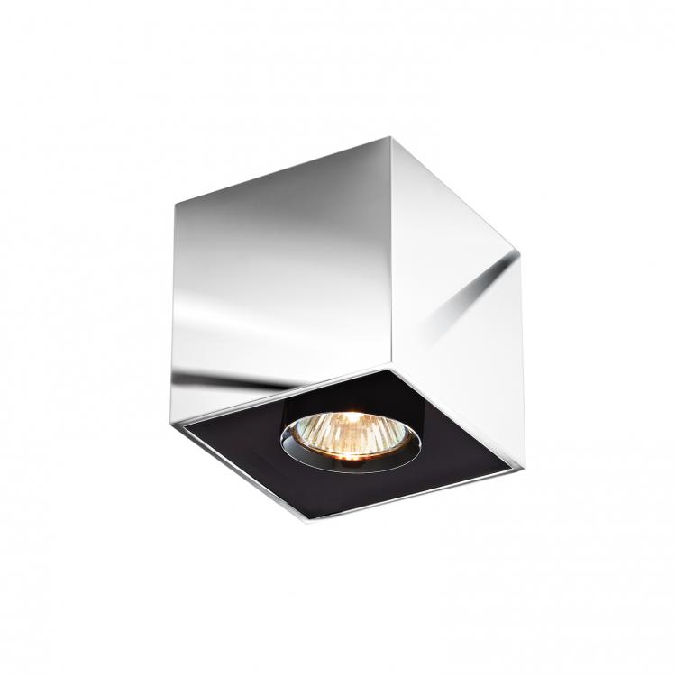

    Ich würde bei den Herstellern mit Suchen anfangen. Dort bekommt man auch Datenblätter, Bezugsquellen, evtl. sogar eine Vertretung in der Nähe, wo man mal ein Muster bekommen kann.
    Vermutlich suchst du sowas in der Richtung:
    Alternativen gibt es auch mit Sockel G9 und Leuchtmittel QT14.

    Mit Stehhöhe meinte ich die Raumhöhe. Die ist im 1. OG 1,40m, das wird eh schon knapp, wenn man große Kleiderschränke mit 235 aufstellen möchte. Auf weniger als 4cm Dämmung wollte ich aber nicht verzichten, zur Not muss der Kleiderschrank angepasst werden. Darüber der ausgebaute Spitzboden ist nämlich selten geheizt. Minustemperaturen wird es dort aber auch nicht geben.
    Ich war in einem Lampenfachgeschäft. Dort war von Niedervolt überhaupt keine Rede mehr. Das Problem damit sei, dass man schlecht weiter als 2m mit 12V käme. Mir war das neu, schwierig bei Niedervolt sind eher die Übergangswiderstände der Anschlüsse. Jedenfalls empfahl man dort ausschließlich Hochvolt mit GU10. Als der Fachverkäufer dann aber erklärte, dass man diese auf keinen Fall mit Phasenanschnitt dimmen kann, sondern mit "Normalen" Dimmern, hab ich mir um die Kompetenz schon Sorgen gemacht und auch die 2m maximal Länge in Frage gestellt. Meines Wissens ist Phasenanschnitt der Standard für R- und L-Lasten, wie Glühlampen, HV-Halogen und konventionelle Trafos. Nur bei den meisten C-lastigen elektronischen Trafos müsse man auf Phasenabschnitt wechseln, wobei es auch welche gibt, die auf Phasenanschnitt ausgelegt sind, stimmt das soweit?
    Womit er wohl Recht hatte ist, dass bei LED eine Dimmfunktion sehr viel teurer wird und derzeit noch nicht ganz ausgereift ist, obwohl es natürlich aufeinander abgestimmte Systeme gibt.
    Natürlich wäre es am einfachsten, 230V 5mal pro Raum zu verlegen und über einen Unterpütz Dreh-Schalt-Dimmer mit Phasenanschnitt zu dimmen. Evtl. werde ich es so machen, da hier die Lampenauswahl größer ist, und bei GU10 man in Zukunft auch auf andere Leuchtmittel wie LED wechseln könnte. Nur denke ich immer noch an die Vorteile wie höhere Lebensdauer und größerer Wirkungsgrad.
    Die gezeigte Lampe von karo1170 ist ziemlich genau soetwas, was ich suche. Gerne als Kubus oder als Zylinder, am besten mit etwas schwenkbarem Lichtkegel. Mit 5 Leuchten sollte man einen Raum von 20qm effektiv ausleuchten können. Genau diese Lampe ist aber auch eine Hochvolthalogen, oder eine NV mit eingebautem Trafo.
