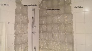

    ich habe mehrere Fragen wie ich am besten bei der Badrenovierung vorgehen soll.
    Leider hat der Vorbesitzer das Bad nur stellenweiße neu gefließt. Neue Fließen wurden nur in der Dusche angebracht.
    Jetzt habe ich die Fließen die in der Dusche aufgeklebt waren abgeschlagen. Jedoch ist jetzt der Fließenkleber auf den Fließen geblieben.
    Was soll ich jetzt machen? Eine Betonfräße mieten und den Kleber abfräßen oder die Fließen unter dem Kleber abschlagen?
    Grüße und Danke

    Die sauberste Lösung ist die Fliesen abzuschlagen.

    Welche Fliesen abschlagen? Alle? Oder nur die, die mit dem Fliesenkleber verschandelt sind?

    Alle und neu putzen lassen... Hab ich auch gerade durch, das Andere bringt Materialübergänge = Rissgefahr

    Alle!

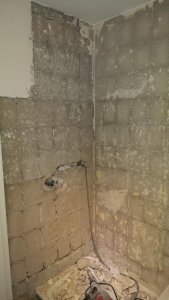

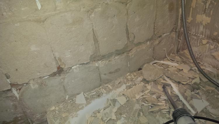

    Die Wand sieht jetzt so aus. Irgendwie sieht der Untergrund bescheiden aus. Darauf würde ich jetzt erstmal keine Fliesen legen oder?
  12. #12 Gast036816, 17.05.2014
    nein, der untergrund sieht mehr als bescheiden aus und darauf kannst du wirklich nicht fliesen, weil die abdichtung fehlt!!!!!!

    Jepp größere Löcher und Vorstände beseitigen und dann ne gescheite Abdichtung drauf. Dann kann auch gefliest werden. Aber das wirst Du ja sicher von einem Fachmann machen lassen, der weiß das. (hoffentlich)
