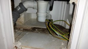

    Hallo Community,
    wir sind vor Kurzem hier in diese Altbauwohnung eingezogen.
    Schnell haben wir einen sehr ätzenden und beißenden Geruch im Bad und in der Küche festgestellt.
    Im Anhang befinden sich ein paar Bilder. Leider verteilt sich der Geruch durch die ganze Wohnung.

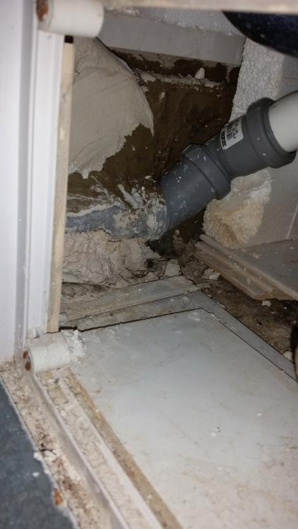

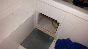

    Unter der Dusche sieht es wie folgt aus. Siehe Anhang. Die Wand die Bad und Küche trennt, ist an einer Stelle provisorisch
    mit billig Material abgedichtet. Klopfe ich in der Küche an der einen Wand, klingt es sehr hohl.
    Das stinkt nach Fäkal und Kneipenmüffe, sowie Schimmel. Schwer zu beschreiben. Also selbst in der Küche stinkt es danach.
    Gelüftet wird im Bad regelmäßig, aber der Kreislauf beginnt von vorn. Es stinkt ununterbrochen. Man kann doch im Winter nicht ständig
    die Fenster offen lassen, wir haben -10 Grad?
    Hat wer Jemand vielleicht eine Vermutung? Ist das normal wenn die Augen brennen?

    die bilder zeigen den syphon unter der dusche?
    wie siehts unter der küchenspüle aus?
    mach ne prüfung, was wohin läuft, ob alles dicht
    ist, ob´s (das wird allerdings schwieriger: versteckte)
    trockene syphone oder inhouse-leitungsbelüfter gibt.
    olfaktorische prüfung (riechtest) .. mit himbeersirup,
    gustatorisch .. besser nicht ;)

    Ja, so schaut es unter der Dusche aus.
    Wir haben, um sicher zu gehen, die Abflußleitungen in der Küche alle mit Acryl (welches man wunderbar abziehen kann) abgedichtet.
    Daran kann es demnach nicht liegen, es sei denn der Geruch kann durch Acryl Masse hindurch wandern, was ich eher bezweifle.
