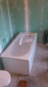

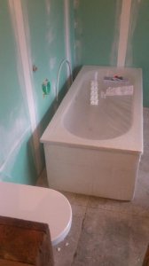

    Hallo allerseits,
    Kurz vorn weg: Sanierung eines Bades im Erdgeschoss. Bis jetzt ist die der Rohfussboden mit Sperrschicht fertig. Und wie man sieht die Trockenbauwände mir dahinterliegender Installation.
    Ich wollte gern die Badewanne auf den Rohfussboden stellen. Mir gefällt es besser wenn sie "eingelassen ist". (Dies ist keine DIskussion über Pro und Kontra, Ein- AUsstieg... Abdichtung etc.:shades). Danke!
    Jetzt zu den Ideen für die Badewanne:
    Idee 1:Wanne Gerade in der Ecke content_fliesen_bad_slide4.jpg
    Idee 2: Wanne schräg in der Ecke IMG_3764.jpg

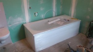

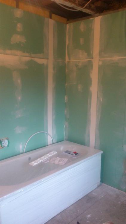

    jetziger Rohbau: DSC_5931.jpg DSC_5932.jpg DSC_5933.jpg DSC_5941.jpg
    SInd diese Verkleidungen aus Trockenbau gesetzt oder Ytong oder was auch immer??
    Aus was baue ich so eine "verkleidung" für den Styoporkörper?
    Vielen Dank für eure Hilfe....
    Mfg STephan

    Ich bin für die 1.

    2 sieht aus wie gewollt und nicht gekonnt. Wenn ich eine Ecke haben will kauf ich mir eine Eckbadewanne... Oder fliese zumindest oben nicht so knallhart braun. Das sieht irgendwie sehr heftig aus. Weiß auf den Stellen wäre viel besser gewesen, viel unauffälliger...

    Die erste Idee sieht irgendwie eleganter aus oder?! Find ich auch ;-)
    Aber wie bekomme icht den Grundkörper der Wanne (Styropor) verbreitert das ich wie auf den ersten Bild so eine breite Ablagefläche hinbekomme?!
  5. #5 Gast036816, 22.05.2013
    nr. 2 sieht besch...eiden aus. nr. 1 muss mehr abstand zwischen wc und badewanne sein, sonst kommt der gesamte optische eindruck der badewanne nicht zur geltung.

    Mit Porenbeton - Platten entsprechend vormauern oder alternativ die sogenannten Wediplatten ( gibt's auch von allen möglichen anderen Herstellern) hernehmen und einfliesen.
    Dann bleibt natürlich auch noch Trockenbau.

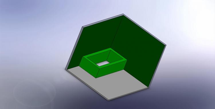

    Hey Stoni,
    Danke für den Tip.... Also Trockenbau hab ich noch bissl was übrig... Also wenn ich umlaufen sozusagen noch eine "Wand baue"!
    Und den Styroporkörper anschliesend da hinein stelle und Verklebe müsste es funktionieren odeR?
    Im Anhang mal eine Skizze.
    MfG STephan

    Zu dem Verbau der Trockenwände im Bad würde mich interessieren. Sind diese Platten auf Mauerwände montiert oder dienen diese Wände gleich als Raumwände zu anderen Räumen? Bei mir im Bad stellt sich die Frage alle Wände neu verputzen oder Trockenwände einziehen um saubere und glatte Wände zu erhalten.
