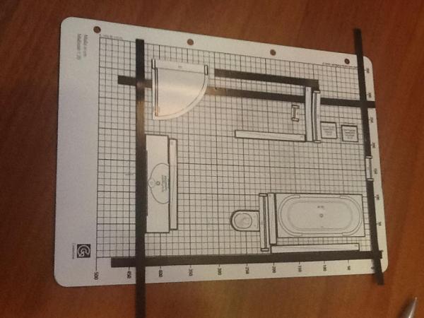

    So 3 Std. Planung. Haben alles ausgesucht bis ins kleinste Detail und sind erstmal fix und foxi. Da heute schon die Fenster eingebaut wurden und das Dach fertig ist kommt leider etwas Zeitdruck auf.
    Mal gespannt auf eure Meinungen.

    Das mit den Wänden kapier ich nicht.
    Und dass wenn man reinkommt gleich aufs WC schaut, könnte man bei so einem großen Bad sicher vermeiden. Was ist das oben rechts in der Ecke?

    Wenn man reinkommt sind da eine grosse Platte 160 cm mit 2 Aufsatzwaschbecken. Links Dusche offen mit 140*100cm. Badewanne 190*90. Die Nische könnte für Schränke sein hinter der Dusche. Alternativ dort die Toilette ?
    Die Wand an der Wanne ist schräg sprich Kniestock 165 cm.

    wieviel qm hat das bad? wie sind die maße vom bad vom waschtisch etc?
    welches design habt ihr gewählt, wie sieht die auswahl der fliesen (boden / wand) aus?
    hängt die tür in der luft und geht die dusche durch die wand ???
    was sind das für komische würfel hinten in der ecke von der dusche.
    sorry so ein zusammengepapptes zeugs aus dem koffer des badplaners kann nicht richtig (von mir) im forum beurteilt werden.... (zu deiner frage: wie gefällt es euch)..
    bitte mehr mühe geben und mehr infos liefern.

    die platzierung des klos ist eine zumutung. schiebs noch ein stück vor, dann kannste es als sitz beim schminken benutzen, bzw. gleichzeitig geschäft machen und haare föhnen.

    übrigens die GC gruppe bietet auch computer skizzen von der planung an (in 2d und 3d)
    warum gibt es keinen handtuchheizkörper??? magst du keine flauschig warmen handtücher, wenn man aus der dusche kommt...

    Ja 3D kostet 200 Euro wird aber verrechnet beim Kauf. Bad hat 13qm etwa da sind die Schrägen abgezogen. Würfel da ist eine Schranknische 105 cm. Sorry die schwarz Wand in der Dusche wegdenken soll der Versatz sein. Die Tür hängt nicht in der Luft.

    Fliesen? Hellgrau an wänden und Anthrazit am Boden. Ist aber noch nicht entschieden.

    Zu einer Badplanung gehören auch die vorgesehene Rohrverlegung und die Mindestabstände. Außerdem gibt es einfache Badplaner mit allen möglichen Objekten.

    für dich zur überlegung:
    gibt wandfliesen in format 300x100 ... kosten nicht sooo viel mehr pro qm - brauchst nur einen der die sauber verlegen kann.
    sieht (meiner meinung nach) bombe aus. ich würde auch nur dort fliesen machen, wo nötig (dusche, toilette, halbhoch bei badewanne)
    überdenke nochmal die platzierung der toilette und ob nicht ein handtuchhalter nicht sinnvoll ist.
    zwischen spiegel und waschtisch würde ich satiniertes glas in grauton setzen....

    Ich hätte dazu gern mal den EG und den OG-Grundriss von dem Bereich :smoke
    Wenn die Abwasserführung funzt, wäre ich doch ein wenig verwundert.

    Weia drei Stunden für ne Badplanung, für meine Bäder habe ich Tage gebraucht bis alles passte und vor allem das Wasser zu den Objekten und auch wieder weg konnte.
    Versteh ich das richtig das ist von einem Bäderstudio geplant und für eine 3D Planung wollen die 200 Euro extra haben und haben das Program noch nicht mal vor Ort........such dir ein anderes Badstudio!!

    Wäre eine Möglichkeit. Aber letztendlich muss sie dahin (oder nahe dran), wo das Awasserrohr nach unten geht. Das sieht man auf dem Plan nicht.

    Null Problemo. Über uns ist der Himmel. Unter uns Gäste WC Flur und Abstellkammer

    Nein das 3D wird dort mit exakt dem Waschbecken, Fliesen etc. also genau dem Hersteller und Modell gebaut. Das kostet 200 Gebühr die verrechnet werden. Die Planung bekomme ich Montag per Email. Das exakte 3 Modell dann auf Wunsch. Da unser Sanitärfachmann dort kauft ist das kein Problem. Die Toilette und Badewanne tausche ich gerade dann sind die WCs genau untereinander. Zeichne das später nochmal. Leider ignoriert das Badprogramm von mir die Schräge jedesmal.

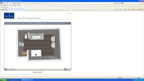

    So hier die Alternative mit der Toilette untereinander.
