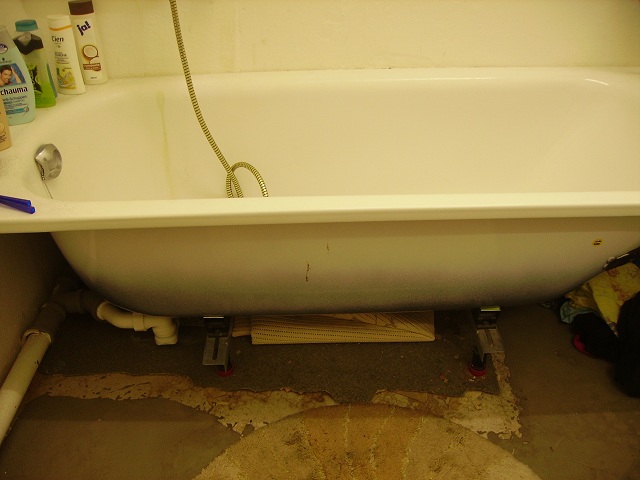

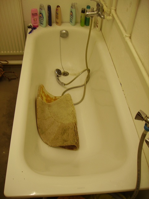

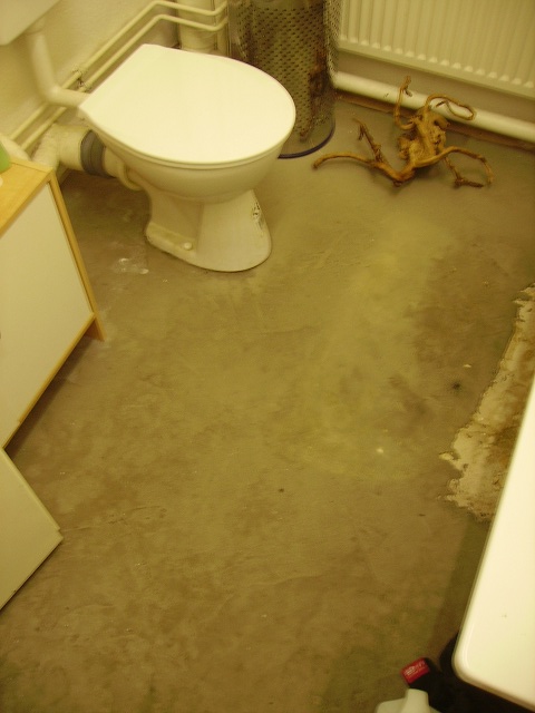

    Hallo alle zusammen .
    Und zwar bin ich vor kurzen in eine Renovierungsbedürftige Wohnung gezogen . Es geht dort hauptsächlich um das Bad was mir große sorgen macht . Es wurde eine neue Badewanne verbaut & Bodenausgleich wurde auch aufgetragen aber ich finde es wurde nicht von eine Firma gemacht , wie der Vermieter sagte . Nun habe ich & der Vermieter uns so geeinigent das ich das selber mache & anschließend das Geld wieder bekommen .
    Was macht sich am besten um solch Badewanne kostengünstig ein zu fliesen ? Kann mann auf diesen Boden überhaupt drauf fließen legen oder sollte mann es ehr sein lassen .
    Hier die Bilder

    da verbrennt man sich ja den hintern an den heißen rohren,
    dein vermieter hält scheinbar nicht viel davon einmal das bad richtig zu machen, jetzt wird wieder etwas dazu gebastelt...
  3. Radiot
    Radiot
    01.02.2011
    49
    Meister der Informationstechnik
    Flensburg
    Aber die Aufputz-Rohrinstallation über der Wanne - geil!
    Gibt's so was heutzutage noch oft?

    Also mit dem hintern verbrennen kann man so nicht sehen , da die Rohe alle kalt sind ....

    Keine Abdichtung an Wand und Fußboden
    Dem optischen Anschein nach auch keine neue Wanne.
    Der Boden schaut auf den Bildern nicht so schlecht aus.
    Wie soll oberhalb der Wanne gefliest werden?
    Unter der Wanne kann Gasbeton, Wedi-Platten oder sonst was als Wand gebaut werden, auf die dann gefliest wird.
    Oder soll am Ende die Wanne freistehend bleiben?
    Es hätte beie einer neuen Wanne auch einen passenden Styroporträger gegeben, dann wäre alles recht einfach.

    Fuer einen Fachmann ist dieses Bad keine grosse Sache, na ok, schoen ist anders. Ich bezweifel aber dass ein Laie das vernuenftig hinbekommt. Aber ich erklaere mal wie ich das machen wuerde.
    Als erstes wird die Badewanne eingemauert. Entweder mit 5er Ytonsteinen oder aber mit 5er Wediplatten. Anschliessend eingefliest. Magnetrahmen nicht vergessen. Anschliessend das haesslich Rohr unter dem Heizkorper mit einem Wedikasten verkleiden. Fertige Ecken aus Wedi gibt es in den Baumaerkten. Nun kommt der Boden dran. Zuerst das Klo raus, ganz klar. Danach muss alles was lose ist und kruemelt entfernt werden. Dann besorge Dir Ausgleichmasse beim Fachnadel (ich schreibe extra Fachhandel) weil die Ausgleichmasse aus den Baumaerkten sehr oft nicht selbstverlaufend ist. Ruehre die Ausgleichmasse an wie auf dem Sack beschrieben und vergiesse diese so dass die Masse vollflaechig verlaufen kann. Achte dabei dass nichts aus der Tuer oder durch die Wannenabmauerung in den Abfluss laufen kann. Einen Tag spaeter kann der Boden gefliest werden, dabei an eine Abschlussschiene im Tuerbereich denken. Anschlussfugen mit Silikon veriegeln (auch an der Oberkante Badewanne) und fertig.

    Vielleicht macht man das in Costa Rica so, in D ist das Pfusch, was Du da beschreibst!
    Weder Abdichtungrn noch Grundierungen noch Änderungen der Leitungsführuing berücksichtigt. Das Recht bei Mietwohnung schon gar nicht!
