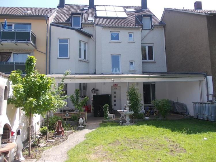

    Es soll ein Balkon / Dachterasse geplant werden. Bisher ist dort meine Terasse überdacht mit dicken Leimholzbalken und Doppelstegplatten. Der Balkon soll ca. 9m x 5m groß werden. Nach Möglichkeit sollen diese Balken verwendet werden. Der Balkon möchte ich selbst bauen da ich Schlosser bin und in der Familie ein Polier ist.
    Voranfrage beim Bauamt verlief Positiv. Statiker habe ich auch warte nur noch auf die Nachbarin wegen der Zustimmung. Da ich noch am planen bin brauche ich Eure Hilfe / Rat.
    Mein Plan ist es auf den Leimholzbalken Rauhspund zu verlegen und dort dann Estrich drauf. Ich hoffe das ich die Leimholzbalken verwenden kann. Was ist denn am sinnvollsten Auf den Balken z.b. Rauhspund drauf und dann eine Abdichtung? Oder wie bekomme ich den Balkon am besten abgedichtet weil da irgendwann mal ein Wintergarten unter dem Balkon entstehen soll und ich will nicht in 10 Jahren wieder alles abreissen weil es undicht ist was könnt Ihr mir empfehlen? Mit Estrich oder ohne ???? Welche Abdichtung ist gut und dauerhaft???

    Was bitte soll der Estrich dort?
    Dafür sorgen, daß das Holz schneller weggammelt...?
    Empfehlen könnte ich, den Aufbau passend planen zu lassen!

    Hatte vor Estrich drauf und dann darauf zu fliesen.
    Was würdest Du mir denn empfehlen??? Hatte mir auch das überlegt:
    Wetterfeste Polyurethanharz-Beschichtung für Balkone
    SUPUR 1108
    wetterfest / frostbeständig/ uv beständig-
    Ich bin halt noch in der Planung und möchte Hilfestellung haben.

    45m² Estrich wiegt......................
    Mal üb er eine Balkenlage und eine Holzterasse nachgedacht??
    Ich bin ja auch für bleibende Werte aber das Ding soll ja kein UBoot Bunker werden.

    Wenn da mal ein Wintergarten drunter sein soll, wird man auch eine Wärmedämmung mit in den Aufbau packen müssen...

    Okay also ohne Estrich! Könnt Ihr mir dann Vorschläge bereiten was ich zum Abdichten nehmen soll?
    Aufbau ???? Welches Material bin für jede Idee und Hilfe dankbar!!!

    Abdichten: PVC-Folie, Schweißbahn, PIB-Folie, Flüssigkunststoff... Da gibts sehr vieles, eigentlich alles Gleichwertig wenn auch nicht gleichpreisig...
    Da liegts eher in der Vorliebe des Dachdeckers oder des Planers was er da nimmt... Anders gesagt: Ziemlich völlig egal, ob Folie oder Schweißbahn, es muß sauber verarbeitet sein... Die mechanische Stabilität von 2 Lagen SChweißbahn ist allerdings etwas höher... Und es ist einfacher zu flicken, wenn man ein Schaden dran ist.
    Wenn der Dachdecker damit nicht gut umgehen kann und die Anschlüsse schlecht geplant sind dann haste allerdings auch ein Problem...
    Planen lassen...

    wie soll dann natürliche belichtung im unteren geschoss aussehen? da wird man 365 tage im jahr, abzüglich urlaub und verreister ferientage/wochenende das licht anhaben. überdenk das ganze noch einmal.

    Mal drüber nachdenken, das man den Balkon nicht über die komplette Breite macht sondern rechts und links Lichtplatten lässt als Belichtung für Unten. Kann man alles integrieren...
    Für eine Weiterverwendung des Aufbaus sehe ich allerdings aus statischen Gründen schwarz, die Lasten werden zu hoch sein für den Aufbau... Du bist jetzt bei ca 150 kg/m² und musst locker das Doppelte haben...
  11. #10 Gast036816, 31. Mai 2013
    begehbares glas - oberflächenbündig eingebettet in den bodenaufbau oder eine nicht betretbare konstruktion mit umwehrung???

    Mhhh... Das begehbare Glas wäre auch eine schöne Idee! Ich dachte eher an nicht betretbar mit Umwehrung...

    Vielen vielen Dank für Eure Anregungen. Das mit dem Begehbaren Glas hört sich sehr gut an. Das bräuchte ich nur auf einer Seite.
    Weil wie es aussieht darf ich den Balkon nicht über die gesamte Fläche machen. Muss wohl einen Abstand von 3m zum Nachbarhaus einhalten so das ich auf der einen Seite genug Licht bekommen würde. In der Mitte bräuchte ich es nicht da ist nur der Flur. Werde mal alles planen mit Folie oder selbstklebende Dichtbahnen und Flüssigkunststoff und dann darüber wohl ein Steinteppich sieht sehr gut aus.

    Planen mit Steinteppich, Flüssigfolie? Folienabdichtung? Sorry, das sehe ich schon im Ansatz, das das schief geht wenn du das selber planst... DAS ist schon eine Sache wo man GENAU Wissen muß was man tut! DAS ist nix für Amateure! Rausgeschmissen Geld, schade um jeden Cent...
