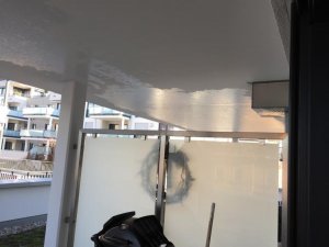

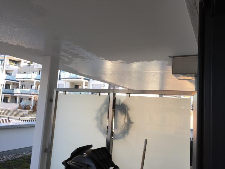

    hätte mal eine kleine Frage. Wohnen jetzt seit einem Jahr in unserer Eigentumswohnung. Jetzt ist mir öfter schon aufgefallen, dass die Balkonuntersicht auf unserer Terasse komplett nass ist. Also richtig Tropfnass. Hab mal geschaut ein Stock drüber ist es nicht so oft, aber im Wohnpark auch an anderen Häusern. Ist das normal oder stimmt da was nicht?

    Das ist Physik + Wetter:
    Bei kalter Außenluft kühlt die Balkonplatte ab. Kommt jetzt warme (feuchte) Luft, kondensiert die Luftfeuchtigkeit aus, kann aber schlecht abtrocknen, da es ein schattiges, windgeschütztes Plätzchen ist. Möglicherweise kommt auch noch warme Raumluft beim Lüften dazu....
