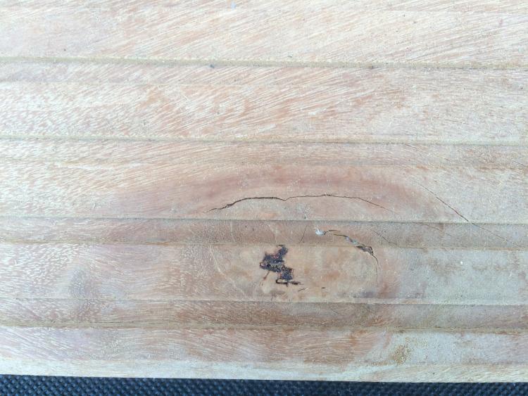

    wir haben letzte Woche die Dielen für unsere zukünftige Bangkirai Terrasse vom hiesigen Holzhändler geliefert bekommen. Gekauft wurde "Premium" Qualität, welche laut dem Händler von ihm selbst handselektiert wird und deshalb auch zu einem nicht unerheblichen Mehrpreis geführt hat. Nach der ersten Sichtung der Dielen sind wir allerdings ein wenig verunsichert, ob es sich tatsächlich um die sog. Premium Qualität handelt oder wir einfach nur zu kleinlich sind...
    Anbei ein paar Bilder mit vermeintlichen Fehlstellen.
    Bild1:

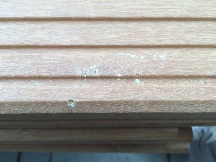

    Bild2:
    Eindeutig ein Transportschaden. Vernachlässigbar oder sollte man zumindest auf eine Ausbesserung vor Ort pochen?

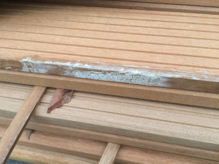

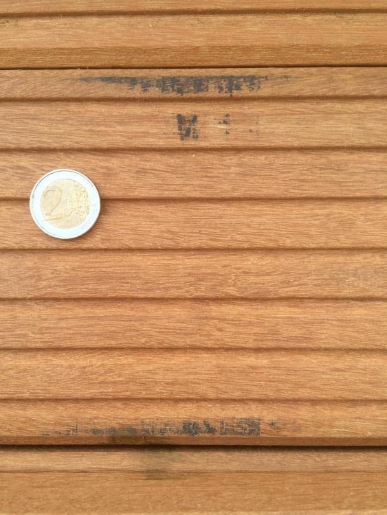

    Bild3:
    Die Verschmutzungen stammen sicherlich von der Transportsicherung (insg. 3x Dielen betroffen), hier wäre primär wichtig, ob sich diese Verunreinigung rückstandslos entfernen lässt und wenn ja wie?

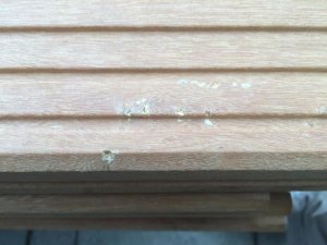

    Bild4:

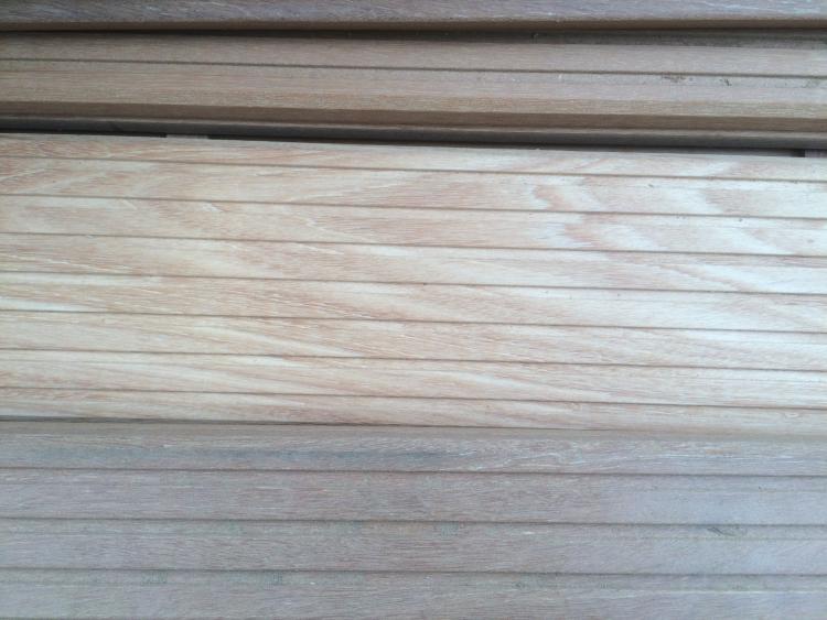

    Bild5:

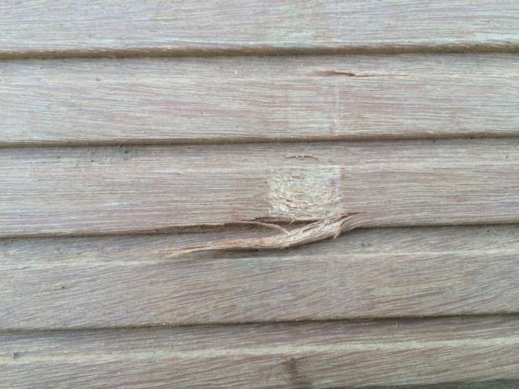

    Zwei Dielen weisen diese Maserung auf und stechen dadurch deutlich aus der Menge heraus? Ist das wirklich Bangkirai - hatte bisher auf keiner einzigen Austellungsfläche von verschiedenen Holzhändlern eine derartige Maserung gesehen...

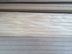

    Bild6:
    Handelt es sich hierbei um Schimmel, oder was könnte der weiße Belag sein?

    Bei der sog. premium qualität sind keine Äste erlaubt

    Die Info das Äste grundsätzlich bei Premium Qualität nicht erlaubt sind, ist schon mal sehr hilfreich und bietet mir eine Argumentationsgrundlage.
    Bezüglich der Verunreinigungen bin ich ein wenig unsicher, da auf die Möglichkeit jener bereits im Kaufvertrag hingewiesen wurde und wir unterschreiben mussten diese zu akzeptieren. Allerdings wurde uns mündlich mitgeteilt, dass die Verunreinigungen nicht breiter als 2-3 cm seinen, was in unserem Fall definitiv nicht zutrifft.
    Was meint Ihr zu Bild05? Kann es sich tatsächlich um Bangkirai handeln (falls ja: entspricht dies noch der Premium Qualität?) oder ist die Wahrscheinlichkeit groß, dass sich versehentlich eine andere Holzart mit "eingeschlichen" hat.

    Bankirai ist keine Holzart, sondern lediglich ein Handelskammer unter dem diverse Tropenholzer vermarktet werden. Die Qualität ist sehr unterschiedlich. Ich sortiere beim Händler immer das Holz und bringe schlechte Ware auch zurück.

    z,b auf bild 3 ist die gabel vom stabler reingefahren.

    Bild1 An dem Ast reißt die Diele nach 3 mal Regen/sonne auf.
    Bild2 mit dem Cuttermesser Fasern abschneiden, leicht verschleifen und in die Blende einbauen
    Bild 3 Ist Abrieb vom Stapler, kannst du mit der Cutterklinge abschaben
    Bild4 Sind Harznester und meines Wissens nach ebenso wenig ein Reklamationsgrund wie die kleinen Wurmlöcher mit denen die
    Dielen manchmal übersät sind
    Bild5 Die Farbunterschiede sind normal, nur bei dir wohl etwas extrem. Der Farbunterschied zwischen Kernholz und den äußeren
    Schichten beim Yellow Balau sind schon mal heftig. Siehst du aber nach einem Sommer schon fast nicht mehr, Dann ist alles
    grau.
    Bild6 ist ein Pilz, macht aber nix abwischen und trocknen lassen. Das Holz kann das ab.
