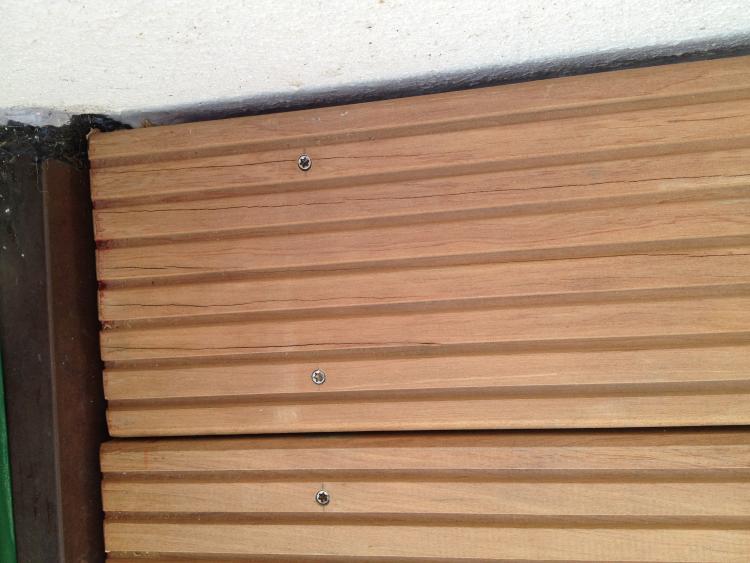

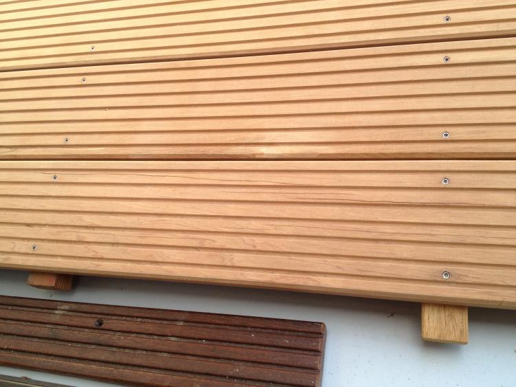

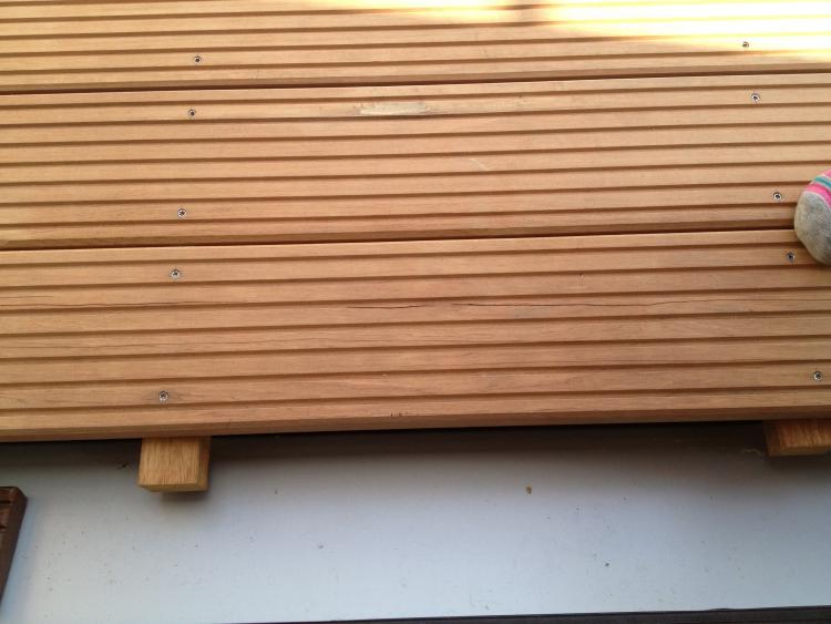

    Hallo Zusammen,
    ich brauche mal eine Einschätzung bezüglich der Rissbildung auf meiner Terrasse.
    UK ist Hartholz, Deckbohlen aus Bangkirai (145x25, Länge 314cm). Gekauft bei einem großen Holzhändler in HH, danach 1 Woche im Carport gelagert und dann an einem regenfreien Tag verbaut mit Terrassenschrauben von S*** (V2A, 5x60). Nach den letzten Regentagen bilden sich bei der ersten Bohle vermehrt Risse im Holz. Zwei weitere Bohlen reißen ebenfalls, allerding nur an einer Stelle. Das wird wohl im Rahmen der allgemeinen Rißbildung von Holz liegen. Ich habe gestern den Händler damit konfrontiert und er bot einen Austausch der Bohle an, da die Rissbildung hier schon sehr stark ist.
    Meine Frage ist nun: Wie sind die Allgemeinen Erfahrungen mit der Rißbildung? Ich habe Bedenken, dass das erst der Anfang sein wird und die anderen Bohlen bald auch so aussehen werden. Ich werde die Terrasse später noch ölen, der Händler emfpahl mir das Holz für ca. 6 Wochen zunächst frei bewittern zu lassen vor dem ersten Ölgang. Verschließen / kleben kann man die Risse lt. Händler nicht, maximal scharfe Kanten schleifen. Leuchtet mir ein, zumal heute morgen nach erneutem Regen die Risse wieder zu waren (was nach Trocknung wieder anders aussehen wird) und kein Kleber diese Bewegungen ausgleichen kann. Mir ist klar, dass Rissbildung an den Enden oftmals vorkommt. Aber auch in der Fläche in diesem Ausmaß? Welche Risslänge wäre denn noch "normal" in der Fläche?
    Ist die Qualität des Holzes in den letzten Jahren so stark gesunken?
    Bilder anbei...

    Rissbildung bei Holz ist völlig natürlich. Die Kopfenden werden eh mit einem Kappschnitt versehen. Eventuelle Risse werden hier also abgeschnitten. In der Fläche kommt es gelegentlich vor. Ich habe noch Bankirai lagern, das ist nahezu Rissfrei. Bei ungünstigen Faserverläufen können Spannungen auftreten.
    Auf den Bildern sehe ich nur, das kein Kappschnitt gemacht wurde (sieht nicht schön aus) und die Abstände zwischen den Dielen sehr gering sind(sollten 4-8mm sein)
    Pro Terrasse tausche ich bis zu 3 Dielen aus, das heißt ich bestelle mehr und bringe den Rest zurück, Bei guten Qualitäten sind nur gerade Faserverläufe und Astfreie Dielen vorhanden. Mit sinkender Qualität nimmt die Astigkeit und die schrägen Faserverläufe zu, was zu verformungen und verdrehungen führen kann.
    Wenn die Schraubenlöcher vorgebohrt werden, veringert sich das Risiko von Rissen etwas.
    Die Qualitäten einiger Holzhändler in HH lassen oftmals zu wünschen übrig. Ich sortiere dort vor Ort aus.

    die quallität ist nicht gesunken , es ist aber so , dass erste wahl wesentlich teuerer ist als der zum teil vertriebene rest . ausserdem scheint mir das holz wesentlich heller zu sein als üblich und eine eigentlich nicht übliche maserung stark ausgeprägt zu sein ....
    wenn der händler tauscht , ist doch fast alles gut . ein zwei dielen nach ein paar wochen zu tauschen kommt schonmal vor .
    wie viel bzw. wie wenig gefälle haben die dielen in längsrichtung ?
    löblich die verschraubung , der abstand der dielen für meinen geschmack etwas knapp .

    Erstmal Danke für die Antworten.
    Zu den Abständen: Diese waren bei Einbau mind. 5mm (Glaserholz dazwischengelegt, nach Verschraubung rausgezogen) Durch den massiven Regen der letzten Tage ist das Holz stark "aufgegangen", dadurch sind die Abstände momentan teilweise geringer als 5mm...
    Das Holz habe ich beim Händler selbst gewählt, mir war wichtig astfrei, keine Risse/Macken, und einigermaßen gerade. Das Holz ist tatsächlich heller, als ich es erwartet hätte. Werde aber später pigmentiertes Öl verwenden von O***.
    Das Gefälle in % weiss ich grad nicht, ist aber vorhanden.
    Kann ich das Holz bereits jetzt ölen um weitere Rissbildung vorzubeugen? Oder ist das zu früh?
    "löblich die verschraubung" Danke :)

    Ja, so sieht es wohl aus. Aber Tiger? Wenn ich danach google gibt es nur Tiger Premium, was auf eine hochwertige Sortierung schließen sollte. Wie gesagt sollte...
    Letztendlich werde ich mit dem Händler eine Einigung erzielen müssen, da mittlerweile 6 von 15 Bohlen reißen. Zum Teil kann ich eine Cutterklinge um 6mm tief reinstecken. Die Eingangs erwähnte Bohle habe ich bereits getauscht, hatte noch eine übrig. Die getauschte Bohle war bei Einbau rissfrei (augenscheinlich), nach nicht mal 24 Stunden mit 2 Sonnenstunden ohne Regen reißt diese jetzt auch. Bei der ausgebauten Bohle sind die Kopfrisse mittlerweile ca. 1m lang und gehen auch durch.
    Ein befreundeter Bootsbauer meinte, das Holz sehe eher wie Splintholz aus und war wohl auch nicht ausreichend getrocknet worden. Man hätte dies eher als B-Ware verkaufen müssen. Naja, hätte, müßte, sollte, richtig davor schützen kann man sich davor seiner Aussage nach auch nicht.

    Die noch sehr helle Färbung dutet auf noch recht frisches Holz hin. Oftmals dunkelt es noch deutlich nach. Rissbildung ist eigentlich normal. Am Kopfende kann man die Schnittflächen mit einem Wachs versiegeln und somit eine einheitlichere Trocknung erreichen.

    So, anbei mal der momentane Stand:
    Nachdem der Händler ein wenig auf die stark vertretende Unwissenheit von Galabauern rumgeritten ist und eine Existenz von Sortierungen als Ammenmärchen abgetan hatte (es gibt im Netz leider keine greifbraren Gegenargumente diesbezüglich, ausser der Malaysian Grading Rules (MGR)) haben wir uns auf den Austausch der Bohlen geeinigt. Ich bekomme 5 Neue (suche ich aus), kann die alten behalten und angeliefert wird es auch noch sobald eine neue Lieferung eintrifft.
    Ein befreundeter Bootsbauer meinte zwar, dass mir an sich ein Austausch inkl. Einbau zustünde, aber Recht haben und bekommen sind eh zwei große Unterschiede. Ich habe wenig Lust auf einen jahrelangen Rechtsstreit... Aber schauen wir mal, wie das alles wird, die restlichen Bohlen sind nach wie vor heil und die beschädigten reißen derzeit auch nicht weiter. Aus dem Rest kann ich mir dann einen kleinen Würfel bauen als Tisch, o.ä.
