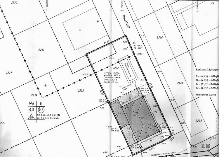

    ich war dabei zu überlegen, ob ich ein Gartenhaus in der hinteren linken Ecke meines Grundstückes erreichten kann bzw. darf. Grundsätzlich sind ja 30 Kubikmeter umbauter Raum genehmigungsfrei in NRW. Ich hatte mich daher grundsätzlich mit den Abstandsflächen zum Nachbargrundstück beschäftigt...bis ich dann in den Lageplan schaute...es sieht so aus, als ob eine Baugrenze vom Nachbargrundstück über unseren Garten bis zu unserem direkten Nachbargrundstück eingezogen wäre....ich frage mich nur warum??
    Könnt ihr das bestätigen, dass es sich um eine Baugrenze handelt? und bedeutet das dann, dass ich innerhalb dieser Grenze kein Gartenhaus errichten darf? (siehe Anhang)
    Vielen Dank für eure Unterstützung im Voraus

    Es ist eine Baugrenze. Warum? Bauamt fragen.
    Allerdings kannst Du dir die Frage auch schenken, denn auch ohne diese Baugrenze dürftest Du in der hinteren linken Grundstücksecke keine Gartenhaus (Abstellraum) errichten, da die max. zulässige Grenzbebauungslänge (an deiner linken Grenze) von 9,00m durch deine Garage bereits voll ausgeschöpft ist.

    punkt 1: die nachbarn hinter uns haben zwei fenster, die direkt auf unsere terrasse gerichtet sind...daher würde ich mit dem gartenhaus zwei fliegen mit einer klappe schlagen....wahrscheinlich hat das bauamt aber deswegen die baugrenze eingetragen.
    punkt 2: die 9m gelten doch aber nur, wenn ich direkt auf die grenze baue oder?

    die 9m gelten für alles, was näher als 3m an die Grenze herangebaut wird.

    In NRW darf man 15m Grenzbebauung machen ;)

    15 m auf allen Grenzen zusammen. Pro Grenze maximal 9 m, d.h. auf der rechten Grenze ginge noch was, wenn ich das richtig sehe.

    ok...verstehe...wenn ich alles gesetzeskonform machen will, muss ich dann ggf. hinten in die rechte ecke bauen.....dann bliebe aber nach wie vor für mich das thema, dass die nachbarn direkten blick auf meine terrasse haben....dann muss woh da ne hecke hin...wenn es da mal zorres geben sollte, kann ich die ja kürzen..

    In der hinteren rechten Ecke geht nur dann, wenn der B.-Plan erlaubt, dass Garagen/Gebäude mit Abstellräumen außerhalb der überbaubaren Flächen zulässig sind.
