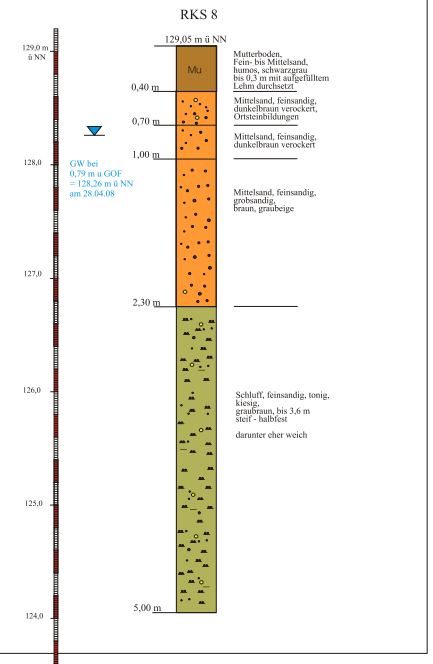

    Unsere Stadt verkauft Gründstücke in einem neuen Baugebiet. Dort soll der Boden angeblich so schlecht sein, das ein Statiker die Aussage(Schriftlich) macht, dass es für die Gründung von Gebäuden ungeeignet und nicht vorgesehen ist. Das Baugebiet war ehemals ein Ackerfeld. Dort wurden von der Stadt zur Versickerungsfähigkeit von Niederschlagswasser und Baugrunderkundung im Vorfeld der Erschließungsarbeiten Bodenproben gemacht. Alle 8 Bohrungen weisen die fast selben Ergebnisse auf. Der Statiker beruht sich auf diese Bodenproben.
    Anbei die Bodenbeschaffenheit der Bohrung RKS8.
    Wenn das wirklich so schlecht sein sollte, darf die Stadt es als Baugründstücke verkaufen?

    Ich bin ja Laie - wenn der Bodo mit dem Bagger kommt und die Baugrube aushebt wird die regelmäßig so 4m tief sein, oder? Wenn ich die Grafik richtig unterstelle läuft die Grube voller Grundwasser mit einer Tiefe von rund 3,20m, richtig? Muß man dann nicht schon einen Bademeister anstellen?!

    Kann ich so jetzt nicht erkennen.
    Klar, unterkellerte Bauweise mit Wasserabsenkung, ggf. Verbau etc. fordert einen deutlich höheren Aufwand.
    Aber was gegen eine "nahezu normale" Gründung (z.B. Bodenplatte mit einem "kleinen" Bodenaustausch) bei einer nicht unterkellerten Bauweise spricht ... erst einmal nicht nachzuvollziehen - OK ein Bohrprofil ist mehr als dürftig, aber bis dahin ...

    das bohrprofil (auch, wenn alle 8 etwa gleich
    sind) wäre mir bei weitem nicht ausreichend
    aussagekräftig, wenn dort gebaut werden soll,
    es wäre ausreichend, probleme aufzuzeigen
    oder, je nach wertungkriterien, die bebaubarkeit
    auszuschliessen.

    wenn bei 5 m das elend aufhört dann ist das doch noch in einem kalkulierbaren rahmen händelbar.
    hatte schon fälle mit 12-14 m und bei einer entsprechenden preisgestaltung der gemeinde wo liegt dann das problem.
