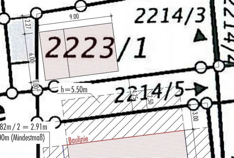

    unser Hausplan ist so gut wie fertig, jedoch hat sich nun ein offener Punkt wegen der Abstandsflächen ergeben.

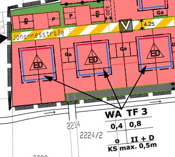

    Es gibt für unseren Bauplatz einen Bebauungsplan, der Flachdach, Pultdach etc. erlaubt.
    Wir müssen auch auf eine vorgeschriebene Baulinie bauen. Hier ergibt sich nun die Unstimmigkeit.
    Im Norden ist eine Straße mit einer Breite von 4.25m, das Grundstück auf der anderen Straßenseite gehört auch uns, dort kommen die Garagen hin.
    Jetzt ist es so, dass wir Richtung Norden einen Abstand von 5.50m haben müssten, haben aber nur 3m+2.12m (hälfte der Straße) = 5.12m
    Uns fehlen also 38cm. Plantechnisch kann man laut Bauträger nichts mehr rausholen, da wir dort die niedrige Seite des Pultdachs haben.
    Laut Bauträger, können wir aber die Abstandsfläche auf die Garagenseite übertragen und diese als "eigener Nachbar" dort übernehmen, was uns angeblich gar nichts kosten würde.
    Laut Stadt dürfen wir das nicht, da im Bebauungsplan steht
    "Im übrigen gelten die Abstandsflächenregelungen nach Art. 6 Abs .5 Sätze 1 und 2 BayBO." und laut Stadt somit keine Abstandsflächen Übernahme erlaubt ist.
    und wir müssten die Pläne beim Landratsamt einreichen, was mit Kosten verbunden ist.
    Laut Landratsamt müssen wir die Abstandsflächen im Norden nicht einhalten, da wir grenznah bebauen müssen, da uns hier die Baulinie vorgeschrieben ist.
    So... nun haben wir drei Auskünfte. Da wir uns komplett an den Bebauungsplan halten, hatten wir die Hoffnung uns die Kosten einer Prüfung und Freigabe durch das Landratsamt zu sparen (ich glaube das heißt Genehmigungsfreistellungsverfahren).
    Kann mir da jemand helfen, was nun wirklich richtig ist?
    Wir wohnen in Bayern (nähe Nürnberg)
    Vielen Dank für die Hilfe

    Die niedrige Seite des Pultdaches erzeugt 5,50m Abstandsfläche?!?!?
    Bei 5,5/0,4 (im WA) habt ihr eine Gebäudehöhe von 13,75m. Stimmt das oder habe ich irgendwo einen Rechenfehler?
    Abstandsflächen dürfen auch in Bayern übernommen werden, ist aber mit gewissen Gebühren verbunden.

    bauantrag mit antrag auf abweichung zur Baybo stellen und ordentlich mit baulinie und einhaltung nachbarschaftsrecht (selbst eigentümer stellplatzgrundstück) begründen.
    ...setzt voraus, das b-plan soweit eingesetzt wird.
    manche B-pläne sind nicht perfekt. das verstehen auch die Ämter.

    Na dann lass deinen Archi bzw. den Vermesser noch einmal rechnen. Oder wie rechnet ihr in Frangn? :konfusius
    Je 3m pro Geschoss, nimm noch die 50cm KS aus dem Bplan dazu und nimm von mir aus noch einen Angstzuschlag von 1,5 m für Dachaufbau etc. pp dazu. Dann sind wir bei 8m Gebäudehöhe.
    8,0 * 0,4 = 3,2m Abstandsfläche wie kommt ihr auf 5,50m :bef1018:

    In Franggn gilt die BayBO und die sagt nichts von 0,4 H (im "Normalfall"), sondern 0,5H.
    Einmal 0,5 H ist schon durch die Grenzbebauung verbraten, die zweiten 0,5H evtl. durch die Giebelwand (Westseite), so daß auf der Nord- und der Südseite nur H als Abstand verbleiben....?
  10. planfix
    planfix Gast
    H = 5,50m = Abstandsfläche H und nicht H/2
    2* H/2 ist an den giebelseiten
    mit H= 5,50m da ist die höhe sicherlich schon nach unten ausgereizt.
