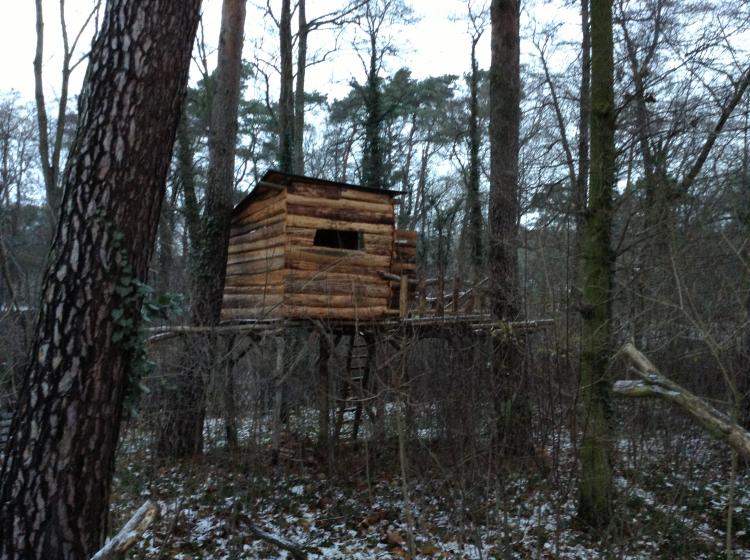

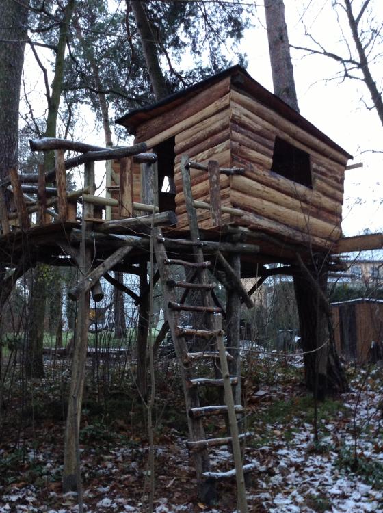

    vielleicht zur Inspiration eine kleine Hilfestellung
    Wände: Lärche (Schwarte vom Wald-/Sägemann des Vertrauens)
    Boden/Dach: kesseldruck-imprägnierte Kiefer/Fichte (x-beliebiger Holzhandel)
    Gerüst/Stelzen: Robine - Vollstamm (vom Wald-/Sägemann des Vertrauens)
    Viele Grüße
