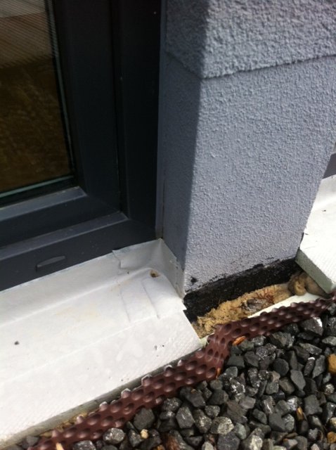

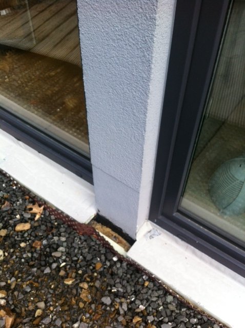

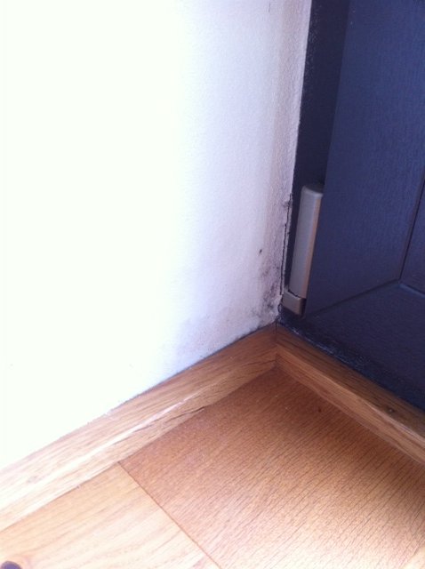

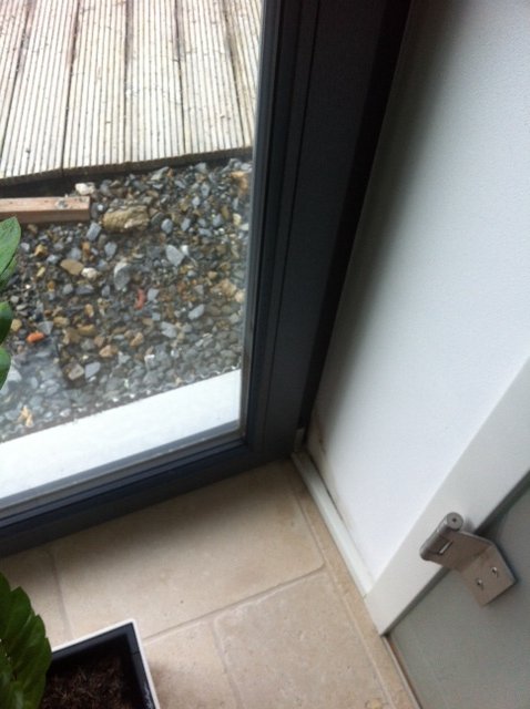

    Liebe Bauexperten,
    ich will nicht lange klagen, denn das tue ich jetzt schon seit 5 Jahren und es hat immer noch keinen Verhandlungstermin gegeben - denn es gibt immer wieder Stellungnahmen, die sich gegenseitig jagen und irgendwie will niemand die Wahrheit hören - ich möchte jetzt mein Haus schimmelfrei haben!
    Es ist ein Bugalow mit monolithischem Wandaufbau und 3-fach-Verglasung - bodentiefe Fenster - überall dort Schimmel - trotz Lüften - trotz mineralischem Aussen- und Innenputz - alles diffusionsoffen - sollte es zumindest sein - habe es so "bestellt".
    Sorry, ich weiß nicht, wie man die Bilder dreht - ich hoffe, Ihr regt Euch nicht auf...
    Das Haus wurde von aussen nicht abgedichtet, obwohl ich das bezahlt habe - leider war der Architekt zugleich Bauleiter - diesen Fehler mache ich nie wieder - leider ist er passiert.
    Lange Rede kurzer Sinn:
    ich habe einen Murkser beauftragt, den Sockel abzudichten - es war unmöglich! Wie finde ich jemanden, der sein Handwerk versteht und nicht mit der offenen Hose kommt, alle anderen schlecht macht und selbst offensichtlich von NICHTS eine Ahnung hat?
    Ich vermute mal, dass der Putz an den Fensterlaibungen komplett weg muss - und dann die "Luft rausgelassen werden muss" - wer kann sowas am besten? Ein Maurer?

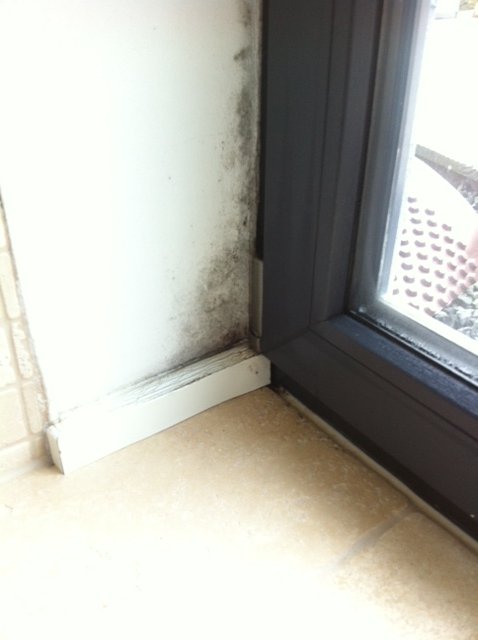

    Auf allen Fotos sind bodentiefe Fenster zu sehen. Mängel im unteren Bereich der Leibungen.
    Wie wurden die Rahmenaufdoppelungen (unten) dieser bodentiefen Fenster von außen abgedichtet. Einfach nur schwarze Pampe (wie auf Bild 5 zu sehen) draufgeschmiert?
    Oder wie? Gibt es Fotos dieser Stellen aus der Rohbauzeit?

    Der Sockel wurde nicht abgedichtet - die schwarze Pampe wurde nur als Alibi ein bisschen oben draufgeschmiert.
    Jetzt habe ich einen Trottel dagehabt, der alles nochmal ausgeschachtet hat, den Putz eingeschnitten hat und einen richtigen Dickschichtanstrich aufgebracht hat. Er war aber nicht in der Lage, die Fensteranschlüsse richtig abzudichten - er hat da Styrodur draufgepappt mit Montageschaum und hat dann irgendeine angeblih teure Folie draufgeklebt und diese mit einem angeblich wasserdichten Anstrich versehen ("das mache ich immer so, da hat sich noch nie jemand beschwert"). In meinen Augen kann das aber nicht dicht sein, weil ich das so mit dem Finger wieder abziehen kann und es gibt keinerlei Verbindung mit dem Untergrund.

    auf meinen Bildern Nr. 5 und 6 ist die Aussenwand zu sehen. Die Ausführung ist folgendermaßen: die Fensteranlagen sind bündig zum Porotonmauerwerk eingebaut - also in einer Flucht - dann wurde nachträglich eine Dämmung aus vermutlich Styrodur aufgebracht - dadurch gibt es jetzt diesen Wandvorsprung - ob das allerdings richtig mit dem Mauerwerk verbunden wurde, darf ich einfach mal bezweifeln - nur zur Info: der Estrich wurde gegossen, bevor der Innenputz aufgebracht wurde. Der Innenputzer wusste wohl nicht, wie Estrich aussieht und hat beim Verputzen innen jeweils ca. 15 cm Abstand zum Boden gelassen (dass das Verputzen stattfand, nachdem die Estrich-Aufheizphase gestartet wurde und der Estrich mit Malerfilz abgedeckt wurde erwähne ich nur zur allgemeinen Erheiterung). Der "Architekt" hat ihm dann wohl gesagt, dass der Estrich schon liegt - dann wurde also der Innenputz drangeflickt - und das sehe ich jeden Tag und freue mich darüber... also wird der Murks sich wohl komplett durch alle Gewerke durchziehen - nein, der Fliesenleger hat eine gute Arbeit gemacht - den habe ich selbst ausgewählt. Beste Grüße

    dann hast du bei den aussenwänden keine luftdichtigkeit im bereich des fußbodenaufbaus.
    hast du fotos vom einbau der fenster, insbesondere bilder von der ausbildung der anschlussfugen der fenster ans mauerwerk.

    Ist dann da aussen eine Dämmung? Wenn nicht, ist das eben eine klassiche Kältebrücke, die Feuchtigkeit kommt durch Kondenswasser. Abdichten hilft da nicht.

    Hier ist doch ganz offensichtlich keine Abdichtung vorhanden.
    Dass dann hier Wasser reinläuft, ist zwangsläufig der Fall.
    Du wurde eine Styrodur-Fensterbank hergestellt und mit irgendeinem faserigen Klebeband irgendwas hingebastelt. Wenn darunter keine richtige Abdichtung ist, kann das nicht dicht sein.
    Ich würde Kontakt zu einem Dachdecker aufnehmen, der soll sich das anschauen. Fensterbauer sind bei solchen Sachen in aller Regel mit ihrem Latein am Ende.

    Ist das beim dritten Bild Kondenswasser an der Scheibe? Innen?

    worauf wollt Ihr hinaus? Ja, nach dem Duschen kann es vorkommen, dass sich Kondenswasser bildet bzw. die Scheiben etwas beschlagen - vor allem, wenn es draussen um 0°C ist - das erledigt sich unmittelbar durch regelmässiges Lüften - bitte nicht vergessen, dass es sich um einen monolithischen Wandaufbau handelt mit mineralischem Innenputz.

    Ich möchte darauf hinaus, das man dich früher oder später mit deinem Lüftungsverhalten konfrontieren wird, und da machen sich Bilder mit Kondensat an der Scheibe nicht gut.
    Falls du andere in die Haftung nehmen möchtest
