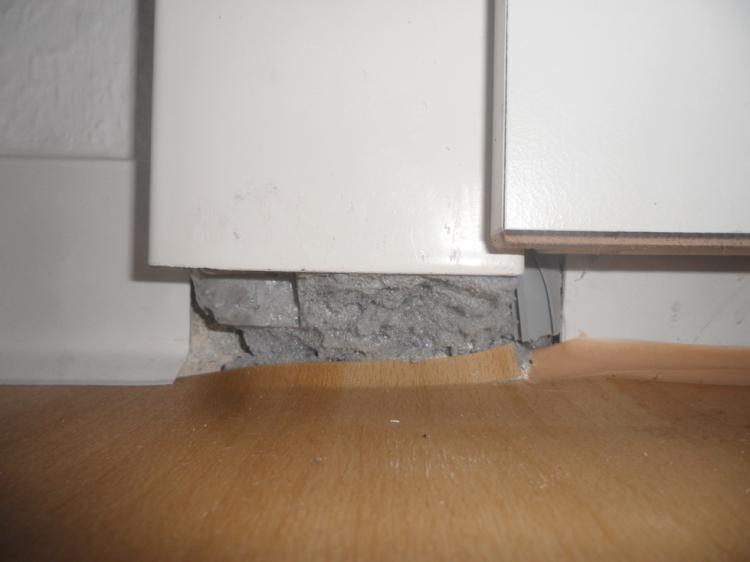

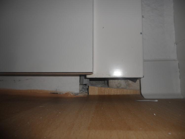

    Hallo wehrte Kollegen und Kolleginnen,
    ich war letztens in einer Wohnung von Freunden und musste unter der Wohnungseingangstür unten aufgezeigte Bilder feststellen.
    Kurz zur Erläuterung: unter der Türblende links wurde Bauschaum zum luftdichten Verschließen des Lochs genommen. auf der rechten Seite, wurde das Loch einfach gelassen.
    Abgesehen, dass Bauschaum für den Brandfall glaub ich nicht so hervorragend ist, ist die rechte offene Seite natürlich eine Schwachstelle des Heizverhaltens, da es dort durchzieht.
    Habt Ihr Ideen, was man dort fachmännischer anbringen kann? Oder seit ihr auch für die einfache Bauschaumvariante?

    Das gezeigte Türblatt ist weder eine Eingangs- noch eine Brandschutztür, somit sind Ihre Sorgen völlig unberechtigt

    Das dort bestehende Problem des Abstandes von Zarge und Türblatt zum Boden ist Ihnen nicht aufgefallen?
    Von einem "Bauingenieur" hätte ich mehr erwartet...

    Das ist die WOhnungseingangstür. Warum die nicht als Brandschutztür ausgeführt wird, weiß ich auch nicht, da heutzutage eigentlich alle Wohnungseingangstüren Obentürschließer benötigen aus Brandschutzgründen.
    Klar ist mir der große Abstand aufgefallen. Aber hey, es ist eine Mietwohnung im Plattenbau, hauptsache die Tür ist dicht, war mir in erster Linie wichtiger. Einen gewissen Spalt darf die Tür ja nach unten haben, jedoch kenn ich das auch eher mit einer Absenkautomatik, die bei diesem Abstand jedoch nicht funktionieren würde.
