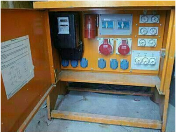

    Hallo Julius, doch hat er - Er ist von 1994 und hier ist ein Foto. (6 x 220V, 3 x Kraftsteckdosen 380V, AEG Drehstromzähler, Schutzschalter, Funktioniert 1A)
    Rechts neben dem Drehstromzähler ist der Zuleitungsstecker (32A)
    Theoretisch bin ich der Meinung 380V/16A reichen da kein Kran o. ä. (das stärkste wäre später mal die Putzmaschine)

    Dem Foto nach ist das - wie ich schon vermutet hatte - nur ein Unterverteiler mit Zwischenzähler.
    Für direkten Anschluß und Nutzung eines VNB-Zählers dürfte der nicht zulässig sein, auch wenn man die Einspeisedose stillegen würde. Außerdem fehlt vermutlich die Absicherung für die 32A-CEE (ist jetzt wohl nur durchgeschleift, was in dieser Betriebsart auch ausreicht).
    Also muß ihm ein separater Zählerstandschrank vorgeschaltet werden!
    So? Wann wurde er zuletzt durchgemessen? Ich kann keine Prüfplakette erkennen.
    380V gibt es schon viele Jahre nicht mehr. Das wurde längst auf 400V geändert (und statt der 220V gibts 230V)!
    Aber für die üblichen Putzmaschinen wird 3x16A schon sehr knapp. Die wollen meist mindestens 20A, wenn nicht 25A. Also Anschluß über die 32A-CEE.
    Dann ist ein eigener Baustromverteiler sehr sinnvoll. Wahrscheinlich lohnt es sich auch, einen Zählerstandschrank dazu zu kaufen (gebraucht). Kann man hinterher ja weiterverticken.
