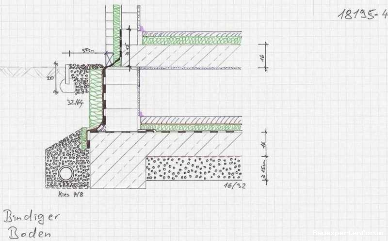

    Hallo Bauexperten.
    Ich bin seit eben neu hier. :) Durch Zufall bin ich auf dieses Forum gestoßen und möchte schon direkt was von euch Experten erfahren.
    Am Samstag habe ich eine Prüfung im Fach Baukonstruktionslehre. Es wird in jeden Fall eine detaillierte Zeichnung für den Lastfall DIN 18195-4 oder DIN 18195-6 verlangt. Daher bin ich seit heute morgen intensiv dabei durch die 2 bzw. 4 Möglichkeiten der Teil 4 und Teil 6 Normen zu begreifen.
    Kommen wir nun zu meiner ersten Frage:
    Bei der Querschnittsabdichtung den man unter der untersten Lagefuge einer Wand legt wird eine Überlappung mit der Abdichtung der Bodenplatte von min. 10cm verlangt. In Längsrichtung min. 20cm und die Außenwandabdichtung soll vollständig an die Querschnittsabdichtung herangeführt werden.
    Wie sieht es in der Praxis aus? Hällt man sich an diese Werte oder gehen die Überlappungen weiter hinnaus?
    Habt ihr vielleicht für mich bunte Detaillzeichnungen für die 4 Möglichkeiten (nicht bindiger Boden, bindiger Boden, zeitweise aufstauendes Sickerwasser, von außen drückendes Wasser)?

    Erster Fehler ist die
    Überlapppung bei der Flächenabdichtung an die Wände!
    DIN 18195-4
    6.2.1 Die Bodenplatte ist grundsätzlich gegen aufsteigende Feuchtigkeit nach 7.4 abzudichten. Dabei muss die Abdichtung
    des Fußbodens an die waagerechte Abdichtung der Wände so herangeführt oder mit ihr verklebt werden,
    dass keine Feuchtigkeitsbrücken insbesondere im Bereich von Putzflächen entstehen können (Putzbrücken).
    Nix mit cm!

    Und bindiger Boden ist aufstauendes Sickerwasser!

    Die Überdeckungen der Lagen untereinander ergehen aus den Stoffnormen.

    Weder in
    18195-2 Stoffe noch in DIN 52131, 52133 ist eine Überdeckung bei Anbindung an andere Bahnen in den Wänden beschrieben.

    Ich schrieb "untereinander" nicht an
    z.B. DIN 18195-3 Anforderungen an den Untergrund und Verarbeitung der Stoffe ;6.1
    Bitumenbahnen
    • Überlappungen der Nähte mind. 80 mm
    • Überlappungen der Stöße und Anschlüsse mind. 100 mm
    das ganze war hierauf gemünzt:

    mit den cm steht es im Skript:
    "Die Horizontalabdichtung liegt in aller Regel unter den aufgehenden Wänden unter der untersten Lagefuge.
    - Überlappung mit der Abdichtung der Bodenplatte mindestens 10 cm
    - Außenwandabdichtung muss vollständig an die Querschnittsabdichtung herangeführt werden...
