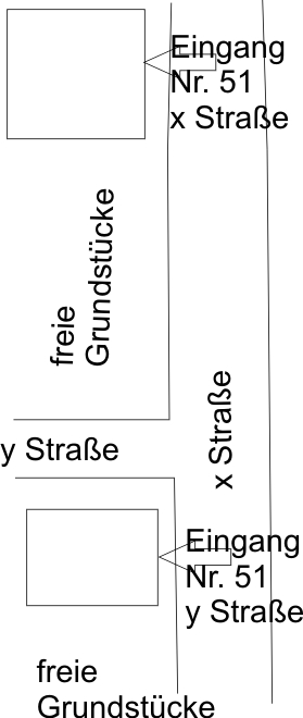

    ich bin eigentlich keine Meckermäkeltante. Wir haben dem Nachbarn die Erlaubnis zur Grenzbebauung (Garage) ohne Gegenleistung erteilt und haben auf eigene Kosten in Absprache mit anderen Nachbarn eine Entwässerung für unser Hanggrundstück beauftragt. Die Nachbarn haben nämlichentweder ihre Grundstücke aufgefüllt oder Staudämme gebaut so dass unser Garten einige Male abgesoffen ist. Auch da haben wir konstruktive Lösungen mit den Nachbarn gesucht - also nix mit Blockwart.
    Nun entstehen rund um uns allerdings immer höhere kreative
    B-Planauslegungshäuser. Und Eingeschossigkeit heisst ja wohl nicht dass man 1 Vollgeschoss+ 1. und 2. Obergeschoss bauen darf, oder?
    Dass das Haus nachträglich gedreht wurde weiss ich, weil ich nachdem wieder Mal die Post nicht ankam wütend bei der Stadt anrief und frage warum die 2x die gleiche Hausnummer vergeben haben. Da bekam ich die Auskunft dass das nicht sein könnte weil dier Eingang zur anderen Straße zeigen würde (so im Bauantrag) ansonsten hätten sie eine andere Nummerierung vorgenommen.

    Die Hausnummer ist doch deswegen identisch, weil die des fremden Gebäudes eigentlich zu einem anderen Straßennamen gehört.
    Sowas haben wir hier auch (allerdings Eingang erst nach langer Zeit bei Umbau nachträglich verlegt).
    Die Lösung ist doch ganz einfach:
    Da kommen eben keine reinen Hausnummern hin, sondern die (bei uns früher sowieso generell üblichen) Täfelchen, auf den dann steht "Dingsda-Straße XY".
    In Eurem Fall würde es wohl genügen, dies beim "gedrehten" Haus so zu machen.
    Redet doch mal in diesem Sinne mit jenen Leuten!

    In Sachen Hausnummern einfach mal mit der zuständigen Feuerwache oder Rettungsleitstelle reden.
    Die sorgen, wenn sie Risiken sehen, in der Regel dafür, dass solche Probeme gelöst werden.

    das mit den Hausnummern ist mir noch nicht ganz klar...
    Der Zugang zum Grundstück muss von der bestimmungsgemäßen Strasse aus erfolgen, der das Grundstück zugeteilt ist. Die Hausnummer muss von genau dieser Strasse aus gut lesbar am Haus montiert sein. Sollte der Hauseingang nicht von der Strasse aus zu sehen sein, muss die Hausnummer an der der Strasse zugewandten dem Hauseingang nächstliegenden Ecke montiert sein. Liegt das Gebäude mehr als 5 Meter hinter der Strassenbegrenzugslinie, ist die Hausnummer an der Strasse neben dem Zugung/ der Zufahrt anzubringen.
    Dadurch ist die Zuordnung eindeutig. Eventuell sollter der Nachbar/die Nachbarn, schon im eigenen Interesse, diese beherzigen.

    Ich hab mal eine Zeichnung von dem Hausnummernproblem gemacht, hoffe das Hochladen hat funktioniert.

    Gab es denn in der Zwischenzeit ein Gespräch mit den Nachbarn?
    Bei uns ist das mit den Hausnummern so geregelt, daß einzig weiße Schrift auf blauem Grund 'gültig ist' und die Hausnummer in der Straße angebracht werden MUSS, zu der sie auch gehört (ggf. mut Zusatz: "Eingang um die Ecke").
    Das ist bei euch übrigens nicht anders:
    http://www.wolfsburg.de/imperia/md/content/brgerdienste/ordnungsamt/26.pdf
    Siehe §9, Absatz 2. Die Nummer (auf der Tür) alleine reicht NICHT!
