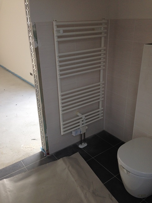

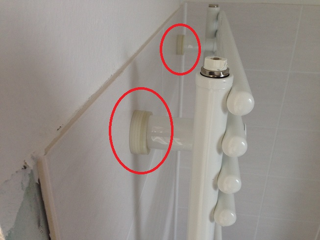

    Bei uns wurde der Handtuchheizkörper (Cosmo - Standard) mit sehr hässlichen "Distanzscheiben" befestigt (siehe Bild).
    Wie heißen diese Distanzscheiben" offiziell?
    Gibt es keine bessere Möglichkeit den Handtuchheizkörper zu befestigen? Tips, URLs, längere Aufhängung...
    Vielen Dank
    Andi

    Sind Ausgleichsringe. Die verwendet man, wenn halb auf Fliesen, halb auf Putz befestigt werden soll um den Unterschied auszugleichen.
    Was die hier auf den Fliesen sollen, weiß ich auch nicht. Vielleicht weil die halt in der Tüte waren und verbaut werden mussten?

    Oder weil der Abstand der Rohre zur Fliesenoberfläche zu groß war...?

    Der Abstand der zu-/abführenden Rohre von der Wand wahr wohl zu groß, so dass hier diese "Abstandshalter" verbaut wurden.
    Also liegen hier wohl zwei Mängel vor:
    1) Abstand der Rohre zur Wand vor dem Hintergund des zu installierenden Heizkörpers falsch bemessen.
    2) Den Fehler dann durch die Ausgleichsringe mehr als laienhaft korrigiert.
    Gibt es die Aufhängungen für diese Handtuchheizkörper in unterschiedlichen Längen?
    Vielen Dank
    Andi

    Wenn Du es weißt, warum lässt Du uns raten und schiebst das Foto erst später nach?

    Wer hat denn hier von Rechnung kürzen gesprochen. Ich finde diese hässlichen Distanzringe auch nicht schön. Und darum geht es sicherlich. Diese Ringe wurden aber nicht nur für die putzseite genommen um die fliesenstärke auszugleichen sondern auf allen Befestigungspunkten um die zu weit von der Wand am Boden rauskommenden Anschlüsse auszugleichen.
    Da hat der Handwerker sich wohl mal wieder nicht mit Ruhm bekleckert. Und ob nen Architekt dies so im Vorfeld geplant hätte, das es na an der Wand ist, bleibt auch fraglich.
    Bleibt trotzdem die Frage ob es andere längere befestigungsteile gibt. Das hat der TE nämlich gefragt. Nix von Rechnung kürzen.

    Ein anderer Heizkörper war wohl nicht geplant, da die gesamte Heizung von cosmo ist. Diese Distanzringe sind einfach nur hässlich und zum teil auch unterschiedlich gefärbt oder vergilbt. Will nicht wissen, wie das in ein paar Jahren aussieht.
    Bleibt die Frage nach längeren Befestigungsteilen.
    Kann man die Ringe eigentlich lackieren (RAL9016)?
    Bis denn
    Andi

    Was ist denn das für ein Satz? Die Hausmarke eines bekannten Sanitärgroßhändlers kennt viele verschiedene Heizkörper.
    Längere Befestigungen sind mir nicht bekannt. Ob es sie vielleicht doch gibt, ist eine für mich nicht beantwortbare Frage.
    Zu eben diesem Behufe liegen ja die Ringe bei. Lackieren kan man die sicher. Ob Du das kannst?
    Nachdem Du freundlicherweise doch noch das Bild mit dem Anschluss nachgeschoben hast, würde mich interessieren, ob dieser unsägliche Anschluss aus dem Fußboden von einer Fachfirma produziert wurde. Für mich sieht das sehr nach Bastelwastel aus oder der Bauablauf war so chaotisch, dass die Heizer nicht mehr in die Wand reingekommen sind oder die TB-Wand wurde falsch platziert?

    Mich würde auch viel eher der vermurkste Anschluss aus dem Boden mit der "tollen" weißen Rosette un der "offenen" Rohrführung stören,
    als die Distanzringe, die eh vom Heizkörper verdeckt werden
