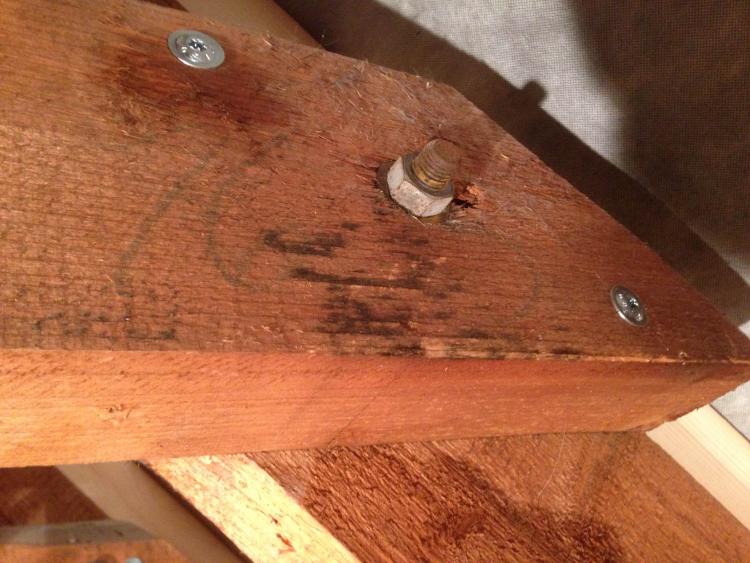

    wir sanieren aktuell einen 1969er Altbau. Zustand alt war: Sparrendach, Sparren 180x60, Kehlbalkenlage 160x60. Darüber Spitzboden mit Rauhspund-Boden.
    Unter den Sparren Lattung mit Herklith-Platten, diese verputzt. Zwischen den Sparren lockere Glasfaserdämmung, ca. 3-5cm dick.
    Die Sparren waren somit weitestgehend "umlüftet".

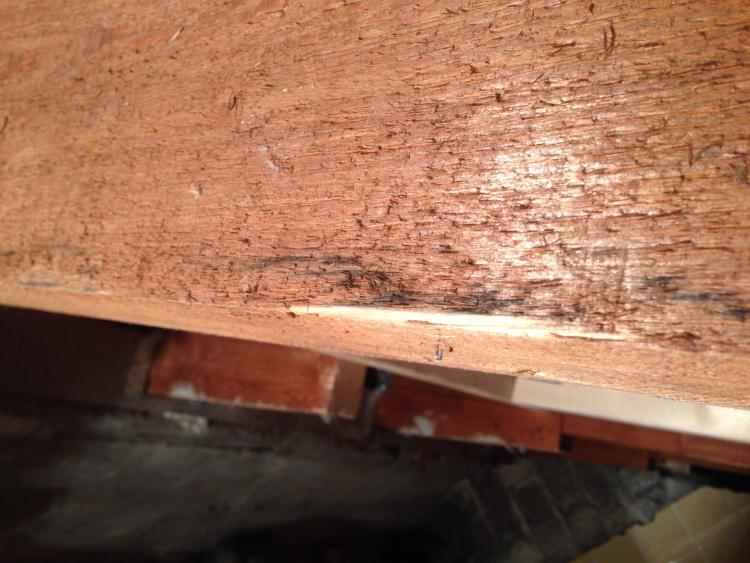

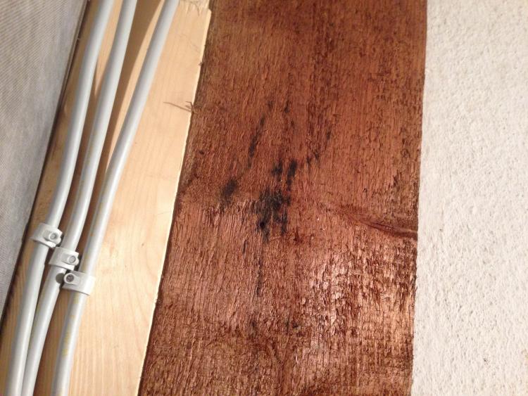

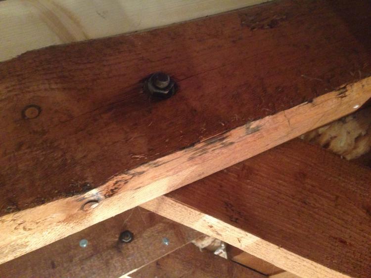

    Nun ist mir bei Dämmen aufgefallen, dass wir an einigen Stellen schware Stellen haben, die möglicherweise von einem alten Schimmelbefall herrühren, wobei ich das nicht belegen kann ==> vgl. Fotos.
    Da die Sparren künftig nicht mehr so "fein umlüftet" sein werden und sich eher den Feuchtigkeitsschwankungen aus dem neuen Dachaufbau hingeben müssen, nun die Frage: sind die Flecken als bedenklich einzustufen? Gibt es Behandlungsmethoden? Muss ich mit stärkerer Schimmelbildung künftig rechnen, wenn die Sparren regelmäßig feucht werden und nicht so schnell wieder abtrocknen?

    Aus Bildern niemals 100 % feststellbar aber zu 95 % Bläue und damit unbedenklich.
