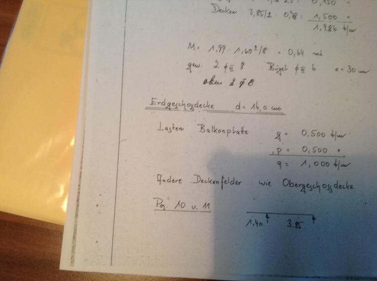

    Hallo Gemeinde!
    Komme mit den Statikunterlagen von meinem Reihenhaus Bj 1964 nicht weiter. Wollte auf die Betondecke Estrich aufbringen und ein neues Edelstahlgeländer anbringen. Der Balkon hat eine Fläche von 6,5 qm und ist in einem mit der mittleren Etagendecke gegossen.
    In den Unterlagen stehen folgende Angaben:g=0.500t/m p=500t/m ist gleich q=1000t/m
    Mit wieviel kg kann ich 1 qm belasten?
    Danke im Voraus

    Das ist leider unverständlich!
    Kannst Du die Seiten aus der Statik hier reinstellen?
    t/m hab ich auch noch in keiner Statik verwendet...

    t/m könnte bedeuten: Tonne / Meter
    Also Eigengewicht 500 kg / meter + Belastung 500 kg / meter = 1000 kg / meter
    Bei einem Balkon mit 1,00m Breite wäre das durchaus logisch.
    Aber wie gesagt: KÖNNTE

    Tonne/Meter hatte ich mir auch schon gedacht. Der Balkon ist 1.25 cm tief x 5.25cm breit.
    Trotzdem hätte ich gerne gewusst wieviel kg pro qm das ist.

    Da wir nur einen kleinen Ausschnitt sehen, keine Vorbemerkungen, keine Beiwerte und keine weiteren Rechenwege, bleibt alles nur geraten. Wie z.B.
    0,14m [d] * 25 [t/m³] * 1,4m [Kragarmlänge] = ca. 0.5t/m
    0.35t/m² * 1.4m = ca. 0.5t/m
    wieauchimmer damit weitergerechnet wird. Maßgebend wäre ein Moment über dem Auflager. ist aber nirgends zu erkennen.
    Was steht denn auf der Seite mit den Lastannahmen ?
    Steht irgenwo 'was über Fußbodenaufbau ?
    Ist ein Fußbodenbelag (Außer z.B. PVC, Holzdielen, o.ä. leichte Beläge) in der Statik berücksichtigt ?
    Wo sind die Schneelasten berücksichtigt ?
    Wie gut ist die Bewehrung erhalten?
    All das muss noch geklärt werden.

    ist noch die uralt bezeichnung t/m bzw t/m².
    lastannahme dürfte sich so zusammensetzen.
    eigengewicht 0,14 x 25,00 kn/m³ = 3,5 kn/m²
    belag und estrich = 1,5 kn/m²
    g = 5,0 kn/m² = 0,5 t/m²
    verkehrslast für balkone < 10 qm p = 5,0 kn/m² = 0,5 t/m²
    q = 10,0 kn/m² = 1,0 t/m²

    Das würde ich nicht so einfach sehen. Sicherlich wird der Balkon das halten und es wird sicherlich sehr oft so wie von dir beschrieben gemacht, aber die Verkehrslast darf nicht reduziert werden! Das bedeutet (meines Wissens) das nach Abzug aller ständigen Lasten wie Estsrich usw. noch 5 kn/m² (= 500 kg/m²) als Verkehrslast übrig bleiben müssen.
    In der Praxis wird eine Verkehrslast von 2,6 kn/m² (5 kn/m² aus Statik - 2,4 kn/m² neuer Aufbau) sicherlich ausreichend sein, aber es ist so nicht zulässig!!

    halt , stop, nnix da.
    deine ausbaulast beträgt 1,5 kn/m², die angesetzte verkehrslast hat nix mit dem ausbau zu tun.
    trotzdem sollte sich jemand des ding mal ansehen 64 waren die betondeckungen nicht gerade üppig.

    wenn in der im Ausschnitt abgebildeten Rechnung die Eigenlast des Beton schon mit der Einflussbreite (1.4m) ermittelt wurde (25kN/m³*0.14m*1,4m = ca. 0,500 t/m) könnte man davon ausgehen, dass auch in die Verkehrslast die Einflussbreite (1,4m) schon eingeflossen ist [3,5 kN/m² * 1,4m = ca. 0,500 t/m]. Somit hat er mit der ""kleinen"" Verkehrslast auf dem Balkon gerechnet.
    <Glaskugel aus>
    Wendehost 25. Auflage (DIN 1055 T3 06/1971):
    Balkone bis 10m² 5.0 kN/m²
    Balkone über 10m² 3.5 kN/m²
    DIN 1055 T3 03/2006
    Balkone: 4.0 kN/m²
    Die Abminderung für Lasten aus Balkonen gilt nur für die Lastweiterleitung in mind. 3 Geschossen darunter und auch nur bei Gebäuden mit mind. 3 Vollgeschossen.
