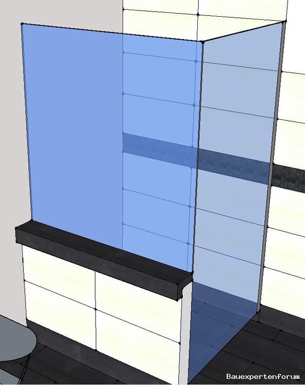

    Hallo liebe Bauexperten,
    wir sind gerade dabei unser Bad zu planen. Dabei möchten wir eine halbhohe Trennwand zur abtrennung des Duschbereiches errichten.(siehe Bild) Diese Trennwand soll in der Lage sein eine darauf montierte Glasabtrennung zu tragen und kann lediglich auf dem Rohfußboden aufgestellt werden da die anschließende Wand eine Trockenbau Installationswand ist.
    Meine Frage ist nun:
    Kann eine Ständerwand aus Metallprofilen das Gewicht der Glastrennwand tragen? Oder baut man diese kleine Trennwand lieber aus Ytong bzw KS? Wobei ich hier die Gefahr sehe das diese massive Bauweise nicht stabil genug ist da sie frei auf dem Rohfußboden stehen würde.
    Meine Idee wäre nun Trockenbauwand aus 75 Aussteifungsprofilen aufzustellen und oben mit 22mm OSB Platte beplanken damit ich genug halt habe um die Glasplatte zu befestigen.
    Was meint ihr dazu.
    Für Vorschläge Anregungen danke ich euch jetzt schonmal.

    wer denkt sich so eine bescheuerte Konstruktion aus, warum die halbe oder viertel Wand ???
    Also kann sie auch dort befestigt werden . Das Glas auch.
    Mit verstärkten Profilen kann so eine Wand mehr tragen , als das bischn Glas.

    Die halbhohe Wand dient dazu eine Abgrenzung zum W C Bereich zu haben. Also kann man des mit UA Profilen bauen?

    OK, wenn meine Holde soetwas von mir verlangen würde, setze ich 100er CW und UW Profile ein. Alle 25-30 cm 1 CW Profil, oben wieder ein UW.
    Eventuell krimpern, oder vernieten.
    Am Boden 2 x mehr gedübelt, an der Wand gut verschraubt ( ein Profil treffen wäre das Plus ) jede seite mit 2 x GKBI oder weil meine immer mißtrauisch ist, 2 x LaHydro , oben und Stirnseite nee Faltung , und fertig.
    Du mußt halt oben und stirnseitig Spachteln, ggf ein Spachtelwinkel setzen.
    Auf diese Wand kann man getrost die Glasleiste anbringen.
