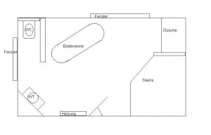

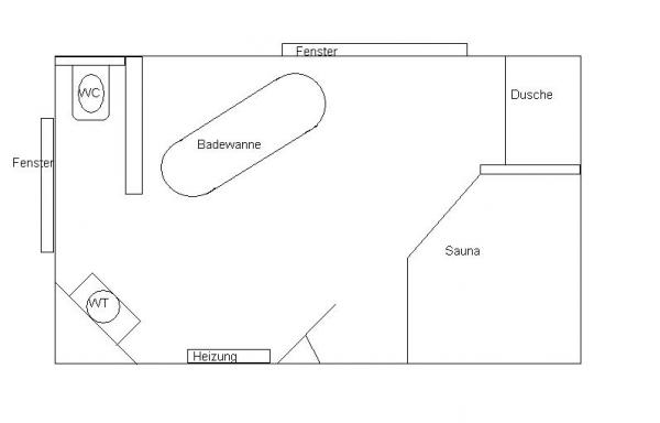

    Hallo
    ich benötige mal eine Idee, wie ich mein Bad beleuchten kann.
    Abmaße 6 x 5 m Fachwerkhaus, im Bad sichtbare Balken (Laufrichtung von Tür zum gegenüberliegendem Fenster, also 5m länge), Balkenhöhe 1,98m zwischen den Balken 2,15 (circa)
    die Balken haben unterschiedliche Abstände zwischen 70 und 95 cm
    Am WC ist eine Sichtmauer abgemauert in ca 1m höhe
    Dusche 130 x 90 cm
    Wände sind bis in ca 1,20, hoch gefliest ind Sandsteinfarbenen 50 x 25 cm Fliesen
    Dusche komplett hoch Sandsteinfarbene Fliesen 50 x 25cm
    Brüstungsmauer zur Badewanne und Wand hinter Badewanne Deckenhoch unter dem Fenster bis an die Dusche Bruchstein (Bricks)
    Waschtisch in 45° Abgemauert
    Bodenfliese 60 x 30 schiefergrau / braun
    Meine Frau wünscht sich eine dimmbare Beleuchtung
    Meine Idee wäre zwischen den Balken an der Wand LED-Bänder als indirekte Beleuchtung, über dem WT 2 x 30x30 LED Einbaupanel, in der Dusche 30 x 30 LED Einbaupanel und über dem WC auch, Neben der Badewanne Kerzenständer
    LED Einbaupanel http://www.amazon.de/gp/product/B005SE7D6M/ref=oh_details_o00_s00_i00 (so was in der Art) Wenn ich keinen Link posten darf, bitte entfernen
    auf der Zeichnung, oben ist Süden

    @Julius Fliesen fertig Bodenbelag fertig, Keramik hängt, Badewanne mit freistehender Armatur noch nicht montiert, da die komplette Decke noch aufgebaut werden muss (außer vorhandene Balken) Sauna noch nicht eingebaut also alles was zwischen Dusche und Tür ist, ist veränderbar (Lichtschalter, Steckdosen etc.) auch die Leitungsverlegung ist variabel in der Decke (die etwas abgehängt wird um die unterfütterungen für die Decke zu verdecken) zu verlegen. am waschtisch sind 2 Schalterdosen in der fliese eingebaut. eine soll mindestens Steckdose werden. unter dem waschtisch ist ein unterbauschrank der einen zusätzlichen schalter eingebaut hat, mit dem eine indirekte beleuchtung unter dem unterschrank geschaltet werden kann (variable, kann die lampe auch abklemmen und was anderes damit schalten)
    und danke Rosmarin / Julius für den Einwand der Farbänderung beim Dimmen einer LED, hatte ich nicht bedacht. Halogen möchte ich pers nicht 1. stromaufnahme zu hoch 2. wird heiß und ich möchte die brandgefahr minimieren, wenn man mal wieder vergisst das licht aus zu machen
    da im ganzen haus ein bus vorhanden ist kann ich mich da austoben, was zu und abschalten von leuchtkörpern angeht.

    @Julius Budget? ok, hab ich nicht gesagt, bis jetzt stecken rund 35.000 drin und die kosten sind eher nebensache
    ihr habt mich aber da auf eine Idee gebracht. wieso nicht die ganze decke zwischen den balken leuchten lassen.
    Produktbeispiel wie http://www.led-flächenlicht.de/
    nur eben nicht so hell und zuschaltbare / abschaltbare LED verschiedener Farbtemperaturen muss dann aber mit den Oberflächen spielen, damit es nicht so künstlich aussieht und die itensität muss in der mitte zwischen den balken höher sein als dicht an den balken
    Jaa, das ist DIYS (weil ichs kann ^^)

    Wenn das in Eigenleistung konzipiert und umgesetzt werden soll UND KANN, sieht es schon etwas anders aus. Dann kann man mit LED viel verwirklichen, was fabrikfertig entweder nicht angeboten wird oder den Meisten viel zu teuer wäre.
    Zwischen die Balken hinterleuchtete opake Kunststoffscheiben zu setzen, ist ME eine sehr gute Idee. Und man bliebt so auch flexibel für Optimierungen und spätere Änderungen.
