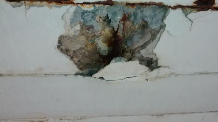

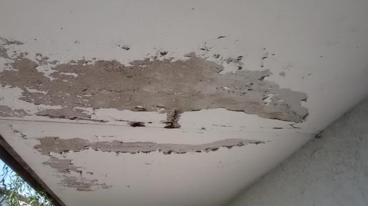

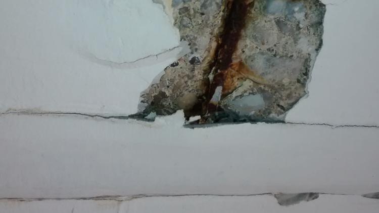

    Hallo liebes Forum,
    es hatte sich heute etwas ereignet was mich ziemlich verunsichert... vlt. kann jemand von Ihnen als Fachmann die Situation besser einschätzen ob hier Gefahr besteht?
    Heute Vormittag als ich auf meiner Terrasse war gab es einen lauten Knall in der Verbindung zweier Betonplatten die den Balkon direkt über mir bilden. Dabei brachen mehrer Betonteile aus... nicht gross... eine 2 Euromünze als Vergleich wurde beigelegt... an mehreren Stellen schaut das durchrostete Stahlgitter hervor. Gleichzeitig gab es auch eine Rissbildung an einer Wand... dies ist jedoch keine tragende Wand... was mich verwundert... sie grenzt Wohnzimmer zum dahinterliegende Badezimmer ab. Dieser Riss hat eine eigenartige Form... bildet 2 Schenkel eines Quadrates.
    Das Geräusch steckt mir in den Knochen... so als ob was abgerissen wäre... bin eigentlich nicht von der ängstlichen Sorte... brauche hier jedoch paar Meinungen ob hier Gefahr für meine Familie und die anderen Mitbewohner besteht... wie ich als Mieter jetzt handeln muss.
    Das Haus ist ein Mehrfamilienblock mit 3 Etagen... vermutlich Baujahr 1970 +-5 Jahre... hoffen auf schnelle Antworten.

    du solltest nicht mehr unter diesen Balkon treten und auch die Nachbarn informieren. Gleichzeitig den Vermieter bzw. Verwalter informieren. Dieser muss einen Statiker mit einer Prüfung beauftragen. Ob konkrete Gefahr droht kann nur ein Statiker beurteilen, Sanierungsbedarf besteht in jedem Fall.

    Danke für die schnelle Antwort...
    ja Sanierungsbedarf besteht schon längst... an einige Stellen schaute das Stahlgitter schon längst hervor... wurde wohl auch irgendwann mal laienhaft etwas aufgetragen... das ist das graue was man sieht... Farbe hält auch keine bzw platzt nach kurzer Zeit ab... vermutlich tritt Wasser von oben in den Balkon ein... ein Problem das seit Jahren bekannt ist.
    Aber dieser markerschütternde Knall mit Ausbruch... das war neu... ein neues Level...
    Reicht dies aus... müssen sonst keine Massnahmen ergriffen werden? Bei der Reaktionszeit meines Vermieters befürchte ich dass der Winter rum ist bevor etwas unternommen wird... und ich denke mit Schnee und Frost wird sich die Situation nicht entspannen... meine Frau die ebenfalls zugegen war fühlt sich überhaupt nicht mehr sicher...

    Du solltest vorsorglich die Fläche unter dem Balkon absperren, idealerweise z.B. mit rot-weißem Flatterband, aber notfalls gehen auf die Schnelle auch einfach ein paar Stühle, zwischen denen du einen Bindfaden spannst. Und ein Papp-Schild mit einem Gefahrenhinweis schreiben und aufstellen, falls auch andere (theoretisch) Zugang zu dem Bereich unter dem Balkon haben.
    Und den Mieter über dir informieren, damit er den Balkon nicht mehr betritt.
    Zudem könntest du das zuständige Bauordnungsamt anrufen (schreib dir den Namen auf, mit wem du gesprochen hast) und dieses informieren und darauf hinweisen, dass du nicht beurteilen kannst, ob eine Einsturzgefahr besteht.

    Das Wort "Knall" bereitet mir Bauchschmerzen. Die paar Betonstückchen können dafür nicht ursächlich sein, sondern die sind eher die Folge des Knalls.
    Bitte das mit dem "Knall" dem Vermieter und dann auch dem Statiker kommunizieren, nicht dass jemand auf die Idee kommt und meint, dass das Problem mit ein bisschen Farbe und Putz erledigt ist.

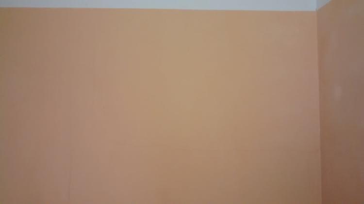

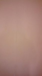

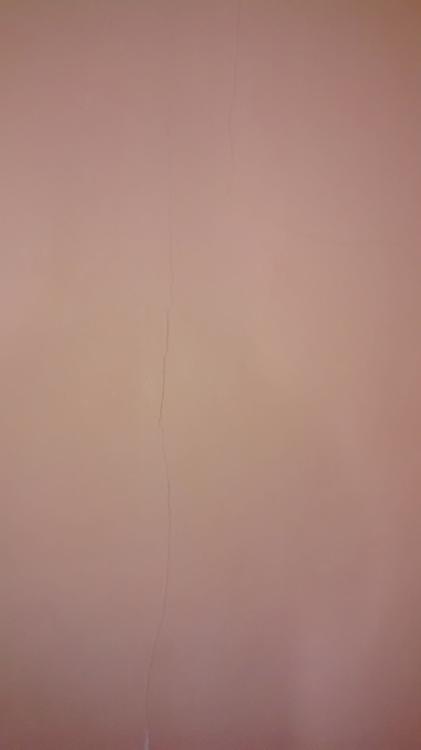

    Genau das ist der Auslöser für meinen Thread... die paar Betonstücke hätten mich nicht aus der Ruhe gebracht... aber der Knall und die Risse an der anderen Wand... die auf dem Foto kaum sichtbar sind...

    zum Knall: evtl ein gerissener Betonstahl (einer von vielen), wenn diese schon eine graume Zeit ohne Betondeckung vor sich hinrosten kann durchaus auch mal einer durch starke Beanspruchung in Verbindung mit nicht mehr gegebenen Querschnitt abreissen, das würde auch die damit verbundene abgeplatzte Betondeckung erklären...

    und es ist wohl nur eine Frage der Zeit, bis der nächste Knall kommt. Deswegen soll er das auch kommunizieren, so dass der Statiker schon mal eine Richtung hat in die er schauen muss. Keine Ahnung wieviele nicht mehr funktionierende Bewehrungseisen der Balkon verträgt, bevor er der Schwerkraft folgt. Zu welchem Ergebnis der Statiker dann kommt, darüber kann man nur spekulieren, doch das wäre angesichts der Bilder sehr gewagt.

    also völlig harmlos kann es nicht sein, darauf deutet der Riss in der Wand hin, damit es dazu kommt muß schon eine Setzung oder Umlagerung von Lasten stattgefunden haben. Ob jedoch tatsächlich aktue Gefahr besteht- darauf wurde schon hingewiesen- soll ein Fachmann vor Ort beurteilen.

    anhand der fotos würde ich sagen, jo mei, das
    ist halt oft so bei 60, 70er jahren buden, muß saniert werden.
    du sprichst aber von einem knall, dann ist die k.... am dampfen.
    kommt der vermieter nicht in die puschen, aufsichtsbehörde informieren
    wegen gefahrenabwehr.
    balkon nicht mehr betreten und vor allem die mieter unter dir, nicht über dir
