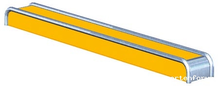

    Hallo Bauexperten,
    ich habe vor eine kleine Mauer( 2,65 x 0,3 x 0,25 m) zu giesen und zwar auf eine schon bestehende Aspahltfläche. Um das Ganze zu verbinden, plane ich Baustahl im den Boden zu hämmern (ca. 8 Stück) der dann ca. 20 cm in die Mauer ragen soll.
    Frage: Kann man das so machen? , vor allem weil die mauer erschütterung und vibration ausgesetzt sein wird.
    Vielen Dank im Voraus

    die Frage ist etwas weit daneben:
    Nein, so kann man es nicht machen, da eine Wand ein Fundament benötigt,
    zusätzlich wird in dieser Variante Wasser zwischen Asphalt und Beton sein,
    welches dann ein Auffrieren der Mauer bewirkt.
    Da man nun nicht weiß, wofür dieser "Wandsockel" sein soll, kann man da auch nix zu sagen.
    Da eine fachgerechte Lösung sehr viel aufwändiger wird, muß man dann selbst
    entscheiden, ob so eine "Bastellösung" in Betracht kommt, was denkbar ist:yikes

    Hallo und danke für die Auskunft.
    Ja, es ist eine Bastellösung.
    Das "Mäuerchen" soll zu skaten sein. siehe Bild.[​IMG]
    Ich habe leider nicht die Möglichkeit ein Fundament zu bauen.
    Die anderen Beton-Rampen stehen auch auf Asphalt, wobei die vom Werk geliefert werden und nur aufgestellt werden.
    OK, um meine Frage zu konkretisieren:
    Was richtet das "Auffrieren" an? Ich habe vor viel Eisen im Teer zu versenken, um wenigstens eine gewisse Verbindung zu schaffen. Gibt so etwas wie eine Grundierung die Sinn machen würde? Und wie lange könnte sowas halten bis es das Wetter "gefressen" hat?
    Grüße
    LP

    Nimmst Du evtl. einen fertigen Betonbalken in der vorgegebenen Größe
    und legst den einfach hin. Fertig. Bei ca. 400 kg Gewicht sollte der sich auch
    nicht bewegen.
    Dürfte eigentlich einfacher und günstiger sein als Schalung und Beton.

    Hab ich auch schon überlegt.
    Aber:
    1. die Schalung steht schon in der Garage (OK, könnte man unten zu machen)
    2. Transport wäre schwierig (OK, könnte man vor Ort giessen)
    3. Einfach Betonpfeiler kaufen geht nicht, da wir die V2A-Stahlkannten ja einlassen müssen.
    4. Kann das Ding so auf jeden Fall einer nur noch mit sehr großem Aufwand wegbringen und nachdem unsere Holzrampen schon geklaut oder kaputt gemacht wurden, hab ich da keine Lust mehr zu.
    Aber noch mal die Frage: Wie schlimm wäre das Auffrieren? Falls das 10 Jahre hält bin ich voll zufrieden.

    Das wäre in diesem Fall wahrscheinlich nicht so "schlimm", der Beton bekommt
    dann ein paar Risse und im Gefolge vielleicht ein paar Abplatzungen.
    Wichtig ist, den Beton gut zu mischen oder halt liefern zu lassen und das ganze
    ordentlich in die Schalung einzurütteln. Die Schalung sollte sich gut vom
    Beton lösen lassen, also nicht so rauh sein.
    Viel Erfolg
