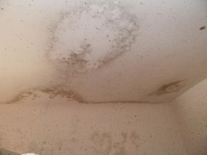

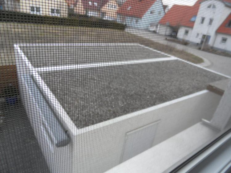

    Wir haben 2002 ein Einfamilienhaus mit einer Hersteller entfernt Doppelgarage (Betonfertiggarage) errichtet.
    Bild entfernt
    Als Garage hatten wir uns für eine Betonfertiggarage entschieden. Der Bauträger arbeitete mit der Firma Firmenname entfernt zusammen. Wir wollten aber eine Firmenname entfernt - Fertiggarage.
    Meine Erfahrungen :yikes habe ich auf einer Internetseite zusammengetragen:
    Link entfernt
    Ich war davon ausgegangen, mit der Firma Firmenname entfernt einen besonders guten Anbieter von Fertiggaragen auszuwählen. Das Design der Firmenname entfernt gefiel mir auch.

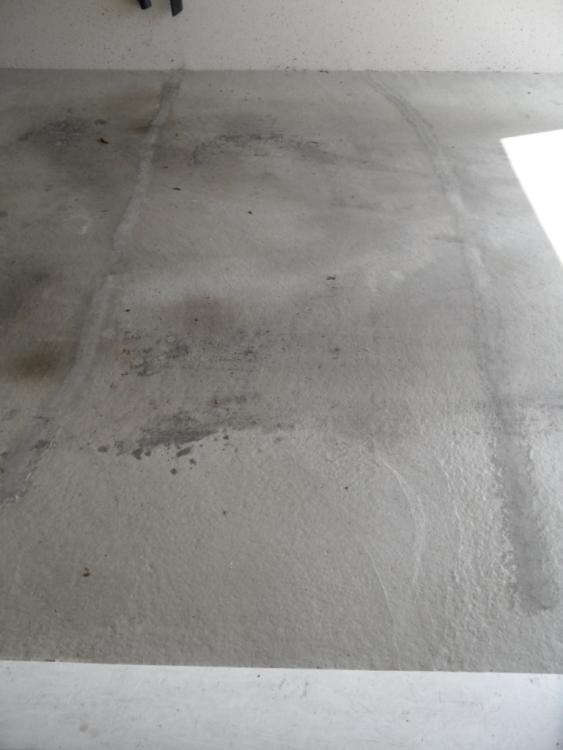

    Schon kurz nach der Aufstellung der Garage zeigten sich im Boden mehrere breitere Risse, die erst nach deutlicher Reklamation ausgebessert wurden. Mir wollte man erzählen, dass solche Spannungsrisse normal seien und auf die Haltbarkeit keine Auswirkung haben. Hier war aber die Stärke der Risse deutlich mehr als Spannungsrisse und im Winter wären durch Salzwasser und Frost weitere Schäden vorprogrammiert gewesen.
    Positiv: Das Ausbessern der Risse hat bis heute gehalten.
    Die nächsten Jahre erfüllten die Garagen ihren Zweck. Nachteil ist nur, dass die Betonfertiggaragen mehr schwitzen als gemauerte Garagen und es im Winter deutlich unter 0 Grad hat und somit Gegenstände die frostempfindlich sind, nicht in der Garage gelagert werden können.

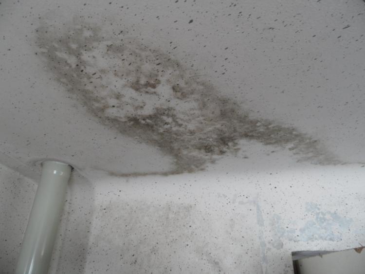

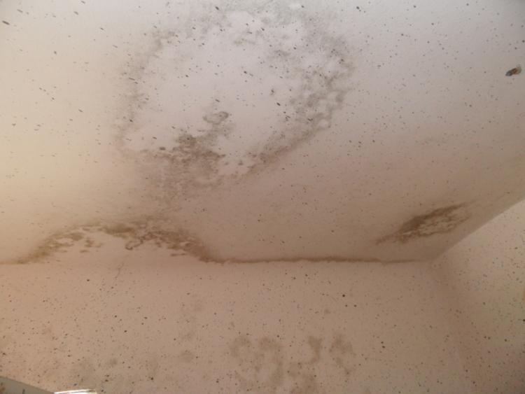

    Bereits im Jahr 2009 (nach 7 Jahren) zeigten sich an der Garagendecke leichte Flecken. Wegen einen Krebserkrankung war ich aber nicht in der Verfassung, mich um so etwas zu kümmern.
    Nun 2013 (nach 11 Jahren) sind die Feuchteschäden aber so groß, dass unbedingt etwas getan werden muss.
    Die Garagen befinden sich auf der Ostseite des Hauses und somit wettergeschützt aufgestellt.

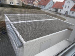

    Wie auf dem Bild zu sehen ist, befindet sich auf dem Dach auch keinerlei Laub, Moos, oder andere Fremdkörper, die auf die Funktion des Daches hätten Einfluss nehmen können.
    Die Qualitätsprobleme des Bodens und des Daches betreffen jeweils beide Garagen. Somit kann auch nicht von einem besonderen Einzelfall gesprochen werden.

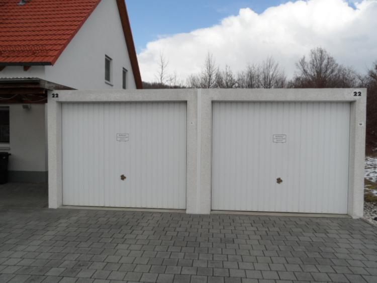

    wenn man sich die bilder denau ansieht , ist an der hausnäheren garage eine markise angebracht .
    das die filligrane struktur einer fertiggarage durch solche eingriffe geschädigt wird , sollte jedem klar sein . (mir ist es klar)
    und das schadensbild ... ich würde sagen , actio=>reactio für mich ziemlich eindeutig .
    aber schuld muss ja jemand anders sein .

    Nee, Josef... Das ist ein völlig typisches Betongaragenproblem. Da kann die Markise nix für, das ist normal bei den Kisten

    erkennt jemand eine durchlüftung der garagen - vorne unten rein, hinten oben raus? ich fürchte, die kisten schmoren im eigenen saft!

    der attikarand ist wie abgedichtet?
    vermutlich bitumenbahn senkrecht angeklebt.

    Vordach auch dran befestigt, Seitentür ...
    Kann es sein, dass Wasser an den Löchern der Markisenbefestigung eindringt?
    Hat da ein Schlauberger in die Decke gebohrht, da die Wände zu dünn sind - scheint so.

    Da beide Garagen gleichermaßen undicht sind, kann ja wohl nicht die Markise verantwortlich sein.
    Der Hersteller der Garage hat überhaupt keine Dachabdichtung angebracht. Es ist nur eine besondere Farbe verwendet worden und anschließen Kies aufgebracht worden.
    Das so etwas nicht dauerhaft dicht sein kann, ist mir zwischenzeitlich auch klar.

    ich meine, dass die Betongaragenhersteller sich mit dem Auftrag ausdrücklich davon befreien lassen, eine Abdichtung nach DIN 18195 einzubauen. Man verweist, so habe ich damals mal gelesen, auf einschlägige Erfahrungen mit dem vorgesehene Abdichtungssystem (also Anstrich).

    Ganz so einfach ist es nicht. Es gibt die Hinweise im Auftrag. Die "Farbe" ist eine Flüssigkunststoffabdichtung. Dass keine Abdichtung erfolgt ist, ist somit eine gewagte Behauptung.
    Wenn man so schießt, dann bitte auch auf sicherer Basis.
    Fakt ist auch: Man kann an den Garagen nicht gefahrlos eine Markise befestigen oder das Vordach anbringen.
    Wer hat das teil gesetzt? Entspricht die Gründung den Herstellervorgaben? Die Dinger reagieren empfindlich auf andere Gründungen.
    Manchmal haben/hatten die Hersteller Probleme mit den Ausschalfristen.
    Alle Fertiggáragen sind Sonderkonstruktion, da sie den normalen Hochbaunormen nicht entsprechen.
    Steht auch irgendwo in den Bedingungen.
    Auf der Basis kann man loslegen.

    du musst dir vorher überlegen was und wie du schreibst. machst hier stimmung gegen einen Hersteller von irgendwas mit nementlicher nennung, treten sofort anwälte auf den plan - gegen den Betreiber des forums.
    deine pflicht ist, regelmässig nach der dachabdichtung zu schauen. hast du das immer gemacht? z. b. kurz vor ablauf der gewährleistung?

    Jedem Fachmann wird aber klar sein, dass die "Flüssigkeitsabdichtung" (spezielle Farbe in natürlich der falsche Begriff - Sorry) nicht sehr lange halten kann.
    Für den "normalen" Hausherren ist es auch interessant zu erfahren, dass an eine Fertiggarage keine Markise angebracht werden darf, bzw. kein leichtes Vordach aufgelegt werden soll. Es scheint ja dann ein sehr "fragiles" Gebilde zu sein.
    Da beide Garagen gleichermaßen undicht wurden ist auszuschließen, dass Markise, oder Vordach etwas damit zu tun haben. Es sind auch die vorgeschriebenen Streifenfundamente vorhanden.
