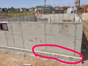

    gestern wurde unsere Kelleraußenwände fertig gestellt.
    Bestellt war eine weiße Wanne.
    Sieht soweit auch alles ganz gut aus.

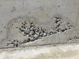

    Nur an einer Stelle in der Nähe der Bodenplatte scheint der Beton nicht richtig verdichtet worden zu sein und nun ist ein mehr oder weniger großes Loch in der Außenwand.
    Zudem sieht es für mich so aus, als ob in die Wand Kieselsteine eingearbeitet wurden.
    Kann/darf das sein? Ich dachte, dass bei weißer Wanne nur der (feine) Spezialbeton kombiniert mit Armierungen zum Einsatz kommt.
    Mir stellt sich jetzt die Frage, ob ich da später ein Problem mit der Dichtigkeit habe.
    Soll ich das reklamieren, bzw. wie kann das behoben werden?
    Besten Dank und Gruß

    Was sagt der eigene Bauüberwacher?
    Ein Zollstock würde es leichter machen, die Körnung abzuschätzen. Scheint aber die notwendige Anschlussmischung für die Fugendichtbänder nicht verwedet worden zu sein. Das ist dann ein grundsätzliches Problem.

    Hatte vorhin keinen Zollstock, die Korngröße der besagten Kiesel liegt aber zwischen 1 und 2 cm.

    Sry, aber eine WW ohne externe Kontrolle ist schon seeehr Blauäuig.
    Wenn keine Anschlussmischung genommen wurde (Lieferscheine kontrolieren), ist die Dichtigkeit des Übergangs Bodenlatte zu Wände in Frage zu stellen. Das sieht man von aussen nicht.

    Ich weiss welche Wandstärke eine WW hat. Dazu Anschlussbewehrung, dazwischen ein stehendes Fugenblech. Geht man nach den aRdT ist somit immer eine Anschlussmischung notwendig. Das hat rein gar nichts mit der Fallhöhe zu tun, diese ist unabhänig davon zu begrenzen. Es geht dabei darum, dass die Gröstkörner schnell blockieren können, sieht man ja auf dem Bild. Leider kann man nicht in den Fusspunkt auf das Fugenblech schauen. Dass die Betonoberfläche aussen in vielen Bereichen geschlossen ist, sagt nichts über den Querschnitt und noch weniger über die Dichtigkeit im Fugenblechbereich. Tatsächlich können solche Mängel im Laufe der Zeit immer wieder zu Undichtigkeiten im Fußpunkt führen. Bei Estrich im Keller mit entsprechenden Folgen. Bei einem Verkauf müsster ein solcher Mangel angeben werden, was zu einem schlechteren Verkaufspreis führen würde. Alles unter der Möglichkeit, dass keine Anschlussmischung genommen wurde, und die WW mit Fugenblechen ausgeführt ist. Es besteht immerhin die Hoffnung, dass eine Anschlussmischung zum Einsatz kam, nur zu wenig für den Bereich da war. Aber das zeigen ja dann die Lieferscheine.
    Willst du jetzt einem Betoningenieur die aRdT bei einer WW erklären? Falls ja, ich warte noch auf Beantwortung obiger Frage: Bitte einfach mal erklären, wie der Nachweis geführt wird, dass die Fugenbleche dauerhaft ihre Funktion erfüllen, wenn keine Anschlussmischung verwendet wurde.

    Unten kann man einen Abstandshalter Typ "Stern" oder wie der offiziell auch immer heißen mag sehen, nur leider falsch eingebaut. Daran kann man den Maßstab abschätzen.

    unstreitig ist, dass die fotos keine mangelfreie leistung darstellen. du hast wahrscheinlich recht mit falschen anfangsmisschung. das wird der sachverständige rausfinden. wie der mangel dann beseitigt wird, muss dem auftragnehmer überlassen werden. eine schwarzabdichtung wäre eine möglichkeit.
