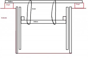

    Habe Mitte der 80er auch ein Betonbecken gegossen. Mir war es auch wichtig das Becken möglichst in einem zu gießen. Dieses sollte zunächst von Fachleuten (??) gemacht werden. Nur haben mir die Vorschläge wie es gemacht werden soll nicht gefallen. Die beiden Varianten waren:
    Boden gießen und dabei dort wo die Wände hinkommen eine Gummibahn einbetonieren. So das diese Teilweise im Boden und Teilweise in der Wand wäre. Auf meine Frage ob dieses denn hält da Beton ja aggressiv ist. Meinten die das sie das immer so machen. Habe mich aber sicherheitshalber später bei mehreren Baustoffhändlern erkundigt und alle meinten das man solche Gummistreifen problemlos AUF dem Beton anbringen kann aber auf keinen Fall IM Beton einbringen soll.

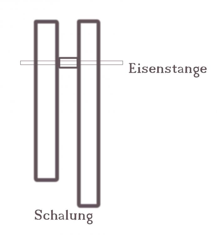

    Die zweite Variante war die das man durch die Innere und Äußere Verschalung Löscher Bohr und dann Eisenstangen durch Abstandshalter steckt und diese dann mithilfe von irgendwelchen Klemmen befestigt um dadurch die Innere Verschalung anzuheben. Ist etwas blöd ausgedrückt aber ich nehme an das die kleine Zeichnung dieses klarer beschreibt.
    Nun dieses hat mir auch nicht gefallen da ja dann jede menge Löschen in den Wänden wären welche ja verschlossen werden müssten und ob dieses auf die Dauer dicht ist ist auch noch so eine Frage.

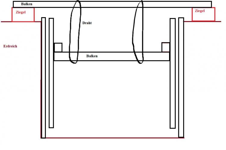

    Beide Varianten haben mir nicht zugesagt somit habe ich mein Gehirn mal eingeschaltet und bin auf folgende Lösung gekommen. Doch zunächst einmal was ich verwendete. Dieses war entweder vorhanden oder ich konnte es mir leihen.
    Schallholz
    Balken
    Eisenstützen
    Ziegelsteine
    kräftiger Draht
    Nachdem ich die Baustahlmatten eingebracht hatte wurden einige Ziegelsteine dort hingelegt wo die Innere Verschalung hin sollte. Auf diese Steine habe ich dann die Verschalung gesetzt. Somit hatte sie schon in etwa den Bodenabstand wie nachher auch der Betonboden dick sein sollte.
    Dann habe ich auf die Schalung längs Balken genagelt um dem dann drunter geführten Balken eine Auflage zu geben. Sodann wurde außerhalb auf stabilem Boden einige Steine aufgeschichtet auf welchen ich Balken legte welche sich immer über einem Balken bzw. Stahlstütze in der Baugrube befanden. Um diesen und um das Passende Gegenstück in der Grube wurde nun kräftige Draht geschlungen und als dieses erledigt war wurde die Drähte verdreht somit wurden sie kürzer und hoben die Verschalung an. Danach habe ich noch die Steine aus der Grube geholt und die Verschalung schwebte somit frei über dem Boden.
    Die gegenüberliegenden Wände wurden durch die Balken und Stahlstützen gegeneinander abgestützt.
    Beim Beton einbringen habe ich darauf geachtet das ich nachdem eine Schubkarre mit Beton auf der einen Seite eingebracht wurde dann die nächste auf der gegenüberliegenden Seite geschüttet wurde. Somit gab es immer ein gewisses Gleichgewicht Natürlich wurde der Beton auch Verdichtet. Auf diese Art und Weise habe ich das Becken in einem Stück gegossen, zumindest bis über der Max zu erwartenden Wasserstand.
    Einen Fehler habe ich letztendlich aber dennoch gemacht. Ich hätte den Boden nicht eben machen sollen sondern leicht trichterförmig. Dadurch könnte man bei einer Reinigung Schlamm und Wasser leichter herausholen.
    Ich hoffe ich konnte dir mit dieser Beschreibung helfen.

    Sorry, deine Baustoffhändler sind Idioten gewesen die keinerlei Ahnung haben...
    Es ist völlig normal, das man mit Fugenbändern solche Anschlußfugen baut! Deine Bauweise ist viel zu kompliziert...
    Bodenplatte gießen, dabei Anschlußbewehrung einbauen und Fugenbänder. Dann die Wände schalen und betonieren. Geht wenn man es richtig macht ziemlich entspannt...
    Alles in einem Rutsch bei DER Größe? Das wird heftig durch Auftrieb und Druck... Da kostet wohl das Schalen mehr als die erneute Anfahrt des Betonwagens... Und wie willst du verhindern, das der Boden dann immer höher steigt? Du müsstest den Boden ja auch schalen wenn du einen vernünftig verdichtbaren Beton kaufst...
    Ich würde davon Abstand nehmen...

    Ein Stahlbetonbecken in einem Guss hezustellen ist für erfahrene Fachleute kein Problem.
    Die Schal und Bewehrugstechnik ist sehr Zeit und Kostenintensiv.
    Aus technischen Gründen ist der Guss im übrigen auch nicht nötig. Eine Aufkantung mit Anschlußbewehrung und Fugenband-Blech
    sowie zusätzliche Verpressschläüche im Bereich des Anschluss Aufkantung Wand, währe für den Laien erheblich einfacher zu bauen.
    Ein Statiker sollte auf jeden Fall das Vorhaben beurteilen.
