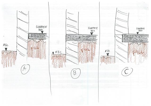

    Es gibt da einige Moeglichkeiten einen Betonboden zu giessen. Die FRage ist nun ob auf die Waende oder zwischen die Waende oder halb halb
    siehe Anhang
    hat da jemand Erfahrung mit gemacht welche der drei Moeglichkeiten (A, B, C) vom Anhang ratsam waere?

    das muss mit dem tragwerksplaner geklärt werden, welche variante in sein statisches konzept passt.

    von der Statik her ist es egal. Die Waende sind selbst tragend und da passiert nicht viel auf den Waenden.
    Es ist quasi eine Art Gartenhauschen

    naja auch da sind nasse wände unangenehm.----> durchfeuchtung von hinten und vorn bei allen varianten.

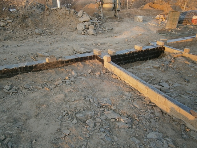

    siehe Anhang das ist der momentane Stand der Dinge
    Die Baustelle ist hier in Sued Afrika
    Feuchte naja kann auch sein aber nicht in dem extremen Masse wie in Deutschland
    es gibt definitive keine Frostgefahr. Die Wande werden aber von innen mit Bitumen gestrichen um das Mauerwerkt von inneren Feuchte zu schuetzen

    ich vermisse da so was wie fundamente unter den mauern.
    variante B mit beton bis uk bopl. wäre eine lösung.

    Die Fundamente kommen viel tiefer darum habe ich die hier nicht skiziert weil die mit dem eigentlichen Problem nichts zu tun haben. Variente B erforder wieder Schalung, ist dann da Variante C nicht praktischer?

    was soll da praktischer sein? fahr da mal mit der rüttelplatte zum boden verdichten entlang dann weisste warum beton.
