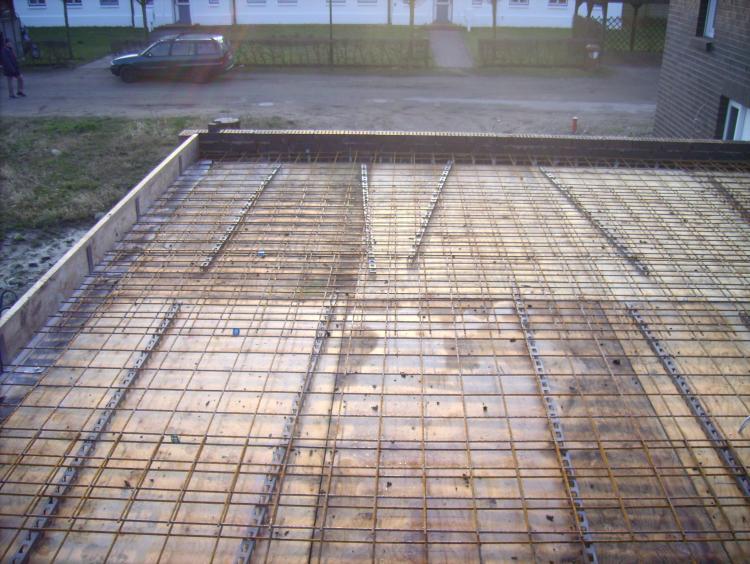

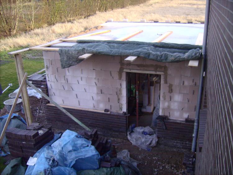

    bin neu und weiß nicht genau ob mein Thema hier reinpaßt..!! und weiß das es besser wäre einen Statiker vor Ort mal zu fragen. Aber vielleicht könnt ihr ja schon mal was dazu sagen..!!
    Es geht um eine Betondecke 20cm Dick Spannbreite 6m * 8m mit Eisen wie man es auf den Fotos sehen kann..!!wie hoch ist die Belastung in Kg/m² von der Decke gibt es da eine Formel oder sowas..?? würde auf der Decke gerne eine Terrasse bauen es kommen so ca. 1,5t zusammen (WPC,Unterkonstruktion,Geländer..etc..)

    Alle Jahre wieder - Baurechtlich ist das häufig problematisch und ohne eine Information was für "Eisen" verlegt wurden kann man auch nicht viel sagen, außer dass diese üblicherweise für maximal Schneelasten bemessen sind. Aber selbst mit der Information wird sich hier keiner aus dem Fenster lehnen, das ist eine Haftungsfrage. Sie haben es geschrieben, fragen Sie jemanden vor Ort.
    Ansonsten ist ja noch eine Abdichtung vorhanden, die kann ggfs. auch Probleme machen.

    Also wenn das alles an Eisen ist, was man auf dem Foto sieht, dann ist bei 6x8 Meter Spannweite die Eigenlast schon zu viel.

    ohne zu wissen, welche Matten dort auf welchen Abstandhaltern, bei welcher Deckenstärke, bei welchem Beton und wie (insbes. Übergreifungslängen) verlegt wurden, wird jegliche Aussage nur eine Abschätzung mit gewissen (teilweise großen) Unsicherheiten sein.
    Trotzdem ist der Statiker vor Ort sicher der richtige Ansprechpartner.
    für mich sieht es wie 2-achsig gespannt aus. Setzt natürlich voraus, dass die Lastabtragung gesichert ist...
    Bisschen wenig untere Abstandhalter, finde ich. Einspannbewehrung (zumindest konstruktiv) hätte ich mir auch gewünscht.

    Mickel: Du willst doch nicht sagen, dass die Decke nur mit dem Eisen auf dem 1. Bild betoniert worden ist?!
    Also dringend einen Tragwerksplaner beauftragen, der sich das anschaut und weitere Instruktionen anordnet. Wird wohl paar hundert € cirka kosten.

    Ich kann nicht erkennen was das für eine Matte ist, Durchmesser 10/15 # sollte für drillweich und vierseitig gelagert so ungefähr hinhauen.
